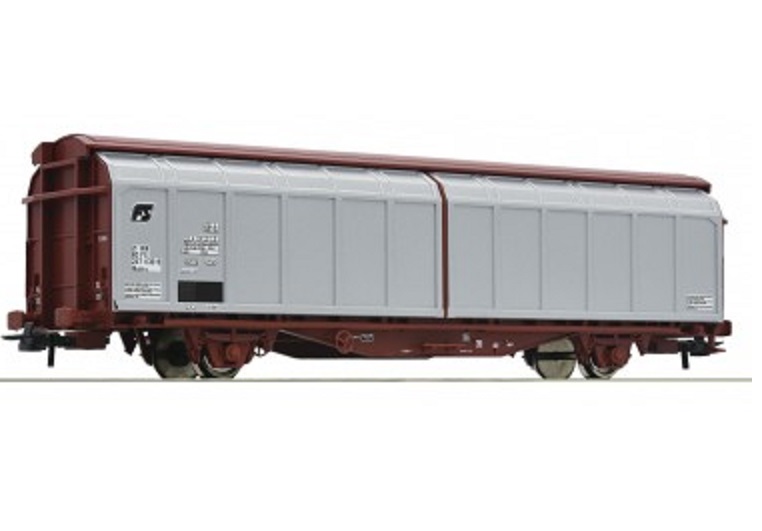

Chi se la sente di dire se è italianizzato o meno questo carro 76879?
76879.jpg [ 46.1 KiB | Osservato 7015 volte ]

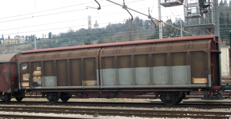

Vi sono alcuni leveraggi della parte inferiore che forse non sono posizionati correttamente. Inoltre, ma questo è presente in non tutti i carri, le barre longitudinali delle pareti dovrebbero avere un incavo.
Riguardo le misure non so dire niente.
Quindi, se non mi è sfuggito qualcosa, è abbastanza fedele.
Riccardo
normal_FS_21_83_245_8_982-1_Hbbillns_Vicenza_(101).jpg [ 260.65 KiB | Osservato 6969 volte ]

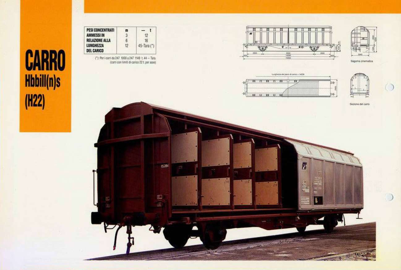

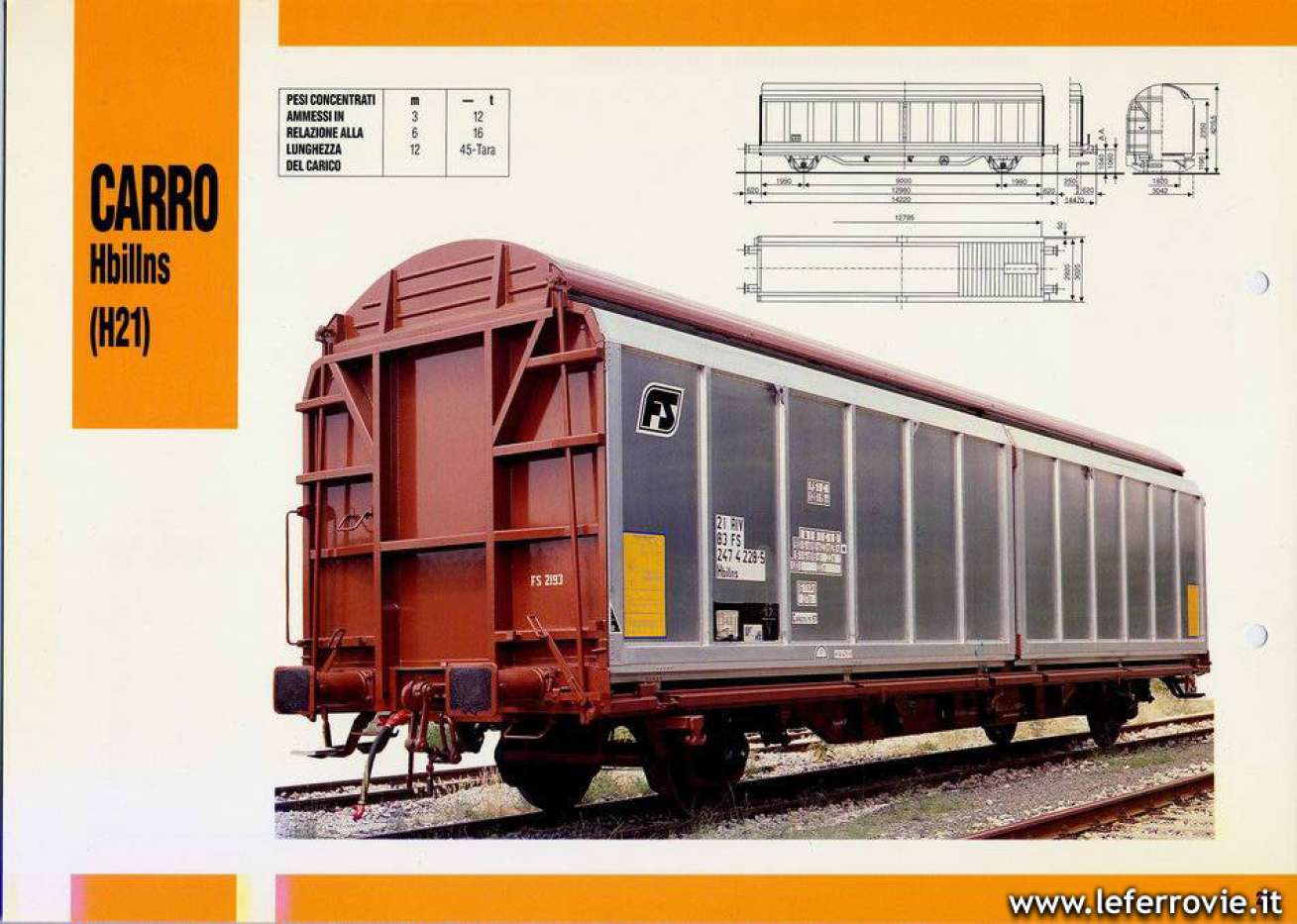

Se confrontato con queste ...
YAFSS_166.jpg [ 84.6 KiB | Osservato 6927 volte ]
YAFSS_167.jpg [ 115.45 KiB | Osservato 6927 volte ]
... anche a me sembra abbastanza fedele
Immagini tratte dalla pubblicazione FSMERCI - I nostri carri per le vostre merci scaricabile dal sito http://www.leferrovie.it

il carro realizzato da Ferfix ė diverso da quello della Roco. Nelle foto postate da San Tino, quello della Roco ė il primo, quello di Ferfix è il secondo. Le principali differenze estetiche riguardano il ricasco del tetto che è sagomato in modo differente. Vi sono poi altre differenze che sono notabili solo ad un esame più attento.

Ciao Andrea a giudicare da questa discussione trovata in rete http://www.scalatt.it/forum/pop_printer_friendly.asp?TOPIC_ID=6680 sembrerebbe che il modello Ferfix sia il tipo H21 (seconda foto del post sopra) almeno a giudicare dalle testate ...

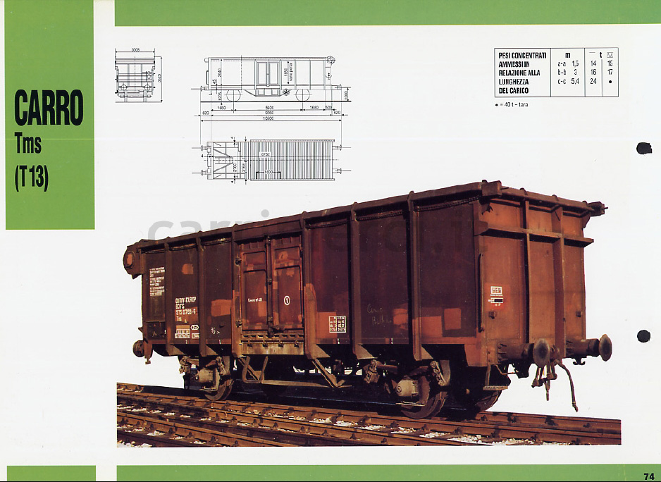

Ciao Gianni questo è il modello roco
YAFSS_240.jpg [ 153.08 KiB | Osservato 6045 volte ]
questo è il reale FS
YAFSS_239.jpg [ 227.97 KiB | Osservato 6045 volte ]
non mi sembra molto diverso ....

Direi che le inesattezze si sprecano...
Questo è il carro FS al vero, immagine tratta da http://www.trainsimhobby.net :
E questo è il modello di Roco, già da stampi KMB, foto recuperata su eBay (il weathering non mi dispiace):
Saltano subito all'occhio: testate e meccanismi di controllo diversi, carter del rullo diversi, portelloni diversi, bordi superiori diversi, per fermarsi alle cose principali. Poi va segnalato il selettore V/C al vero contro il volantino sul modello, respingenti ovviamente diversi, parasala e boccole - sia pur leggermente - diversi.
Questo infine il carro riprodotto da Roco in versione reale:
Purtroppo sembra proprio che il solito riverniciatore abusivo abbia colpito ancora.
