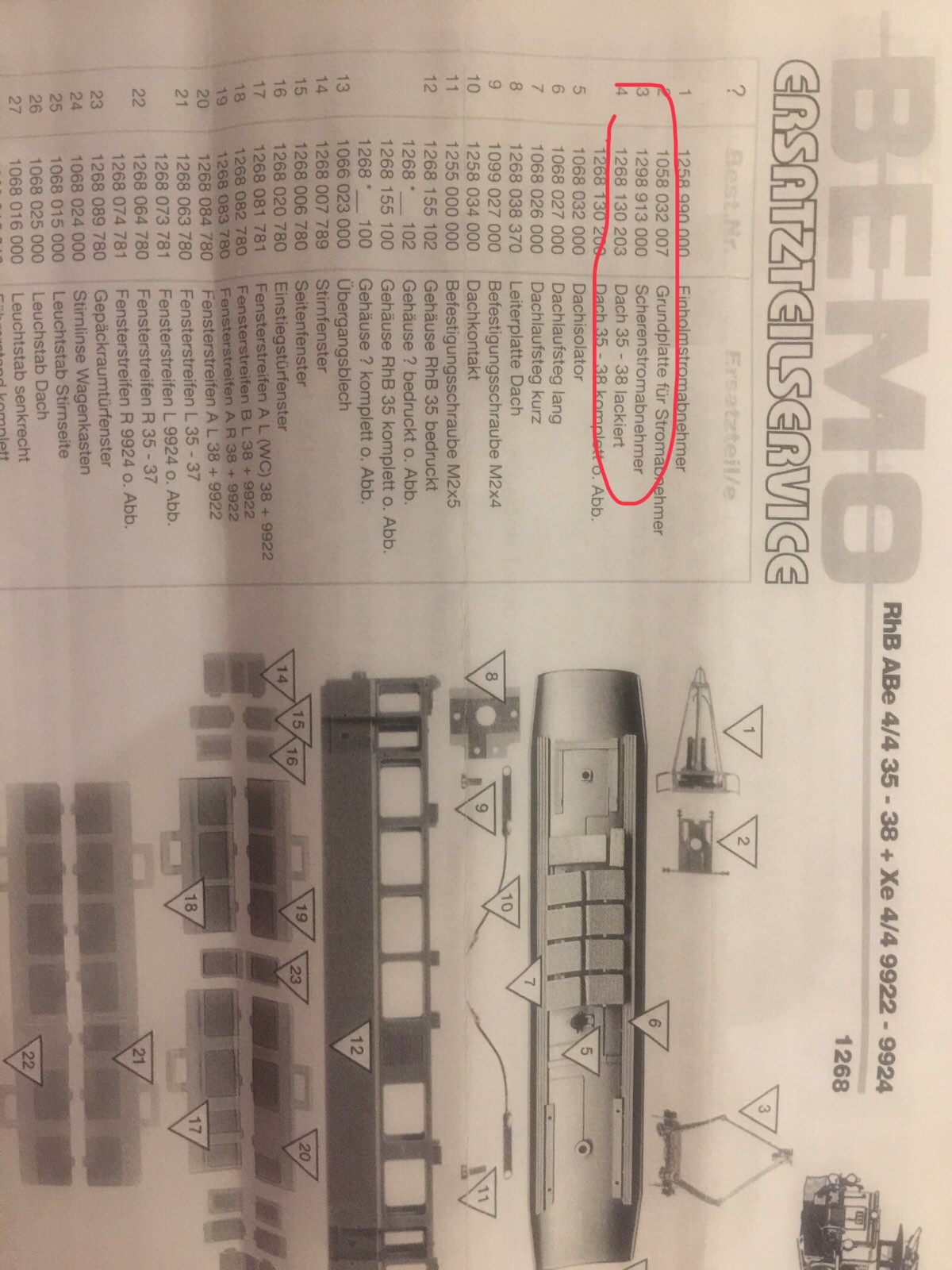

Sei sicuro del numero del ricambio?
Sul foglio della mia ABe4/4 35 il numero è diverso e il panto è lo stesso.
IMG_0570.JPG [ 262.31 KiB | Osservato 6145 volte ]
il numero è 1298 913 000.
non ho linea aerea montata, ma mi pare funzioni benissimo. Il vero problema è convincere Bemo a rispondere!

... io comunque con la sig.ra Andrea non ho avuto problemi anzi.. ed ho risolto tutto in tempi brevi. Botta di c...lo?
Ora tornando a noi ho guardato le nuove 4 Abe (le 2 gialle, quella verde crema e arancione) che usciranno a breve, riportano sui foglietti tutti uguali il solo 913 anche quando ce ne sono due diversi.... Evidentemente nella scatola come evidenzia Luca mettono un altro foglietto. Questa è la pagina del catalogo cartaceo dove vengono
indicati per le Abe il 990 a ginocchio e 913 a pantografo http://www.modellexklusiv.de/mediafiles ... zteile.pdf.
