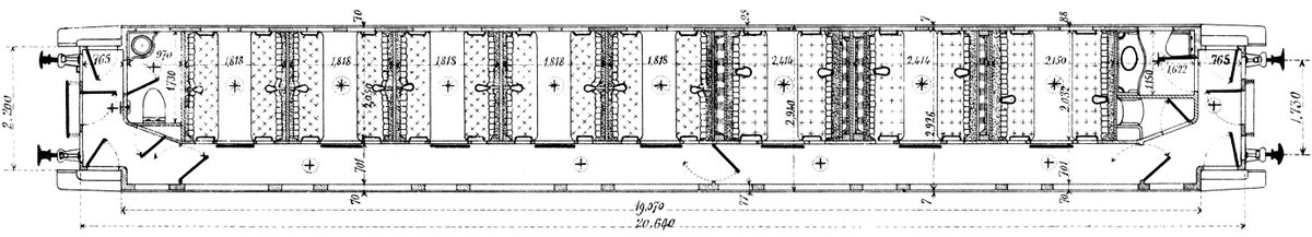

Nel treno rapido PLM 505 (32 SBBCFF e 201 FS) Paris Trieste e v.v. e treno rapido PLM 511 (36 SNNCFF e 213 FS) Direct Orient Paris Vallorbe (prima del 30/6 e dopo il 9 settembre) e v.v., l'unica carrozza PLM che troviamo è un bagagliaio Dd2i PLM a tre assi a cassa di legno. Le altre carrozze sono un triplage di carrozze FS, due miste A3B4 1/2, 44 t, Paris Rome (EWP n 38) e A3B4 1/2 44t, Paris Trieste (EWP 37) e una terza classe FS C10, 43 t Paris Trieste (EWP 37) ale quali si aggiunge una carrozza letti CIWL a cassa metallica WL*1a e 2a cl, 57 t (tipo Z) Paris Venise (EWP 95) che continua per Trieste in lunedì con il treno 616 Lloyd Triestino. Per le FS, come modelli abbiamo Roco 45555 tipo 1921 per la mista serie ABz 50.100 e Roco 44704 per la terza classe tipo 1921 serie 30.000.
Nel rapido PLM 511 (36 SBBCFF/213 FS) Direct Orient Paris Vallorbe 'estivo' (dal 30/6 al 9/9) e v.v, troviamo il rinforzo di una carrozza PLM di terza classe C11yfi*, 47 t, Paris Milan (EWP 32) tipo Bacalan.
Nel treno rapido PLM 513-523 (48 SBBCFF/211 FS) Paris Vallorbe Pontalier, assieme al bagagliaio PLM a cassa di legno a tre assi Dd2i, 25 t, Paris Milan (EWP 30), troviamo un couplage formato da due carrozze francesi: A3B4yfi*, 48 T, Paris Milan tipo Ocem Rivets Apparents e C11yfi* 47 t, Paris Milan (EWP 30) tipo Bacalan.
Nel treno rapido PLM 521-515 (38 SBBCFF/215 FS) Paris Pontalier Vallorbe e v.v, abbiamo la 'new entry' di una carrozza PLM A3c2B5yfi* 51 t, Paris Milan (EWP 40), assieme al bagagliaio a cassa di legno a tre assi Dd2i, 25 t Paris Milan (EWP 40). Dal sito WikiPLM di Roland Sermet, dovrebbe trattarsi di una carrozza mista con due compartimenti della sezione di tre di prima classe trasformabili a cuccette e cinque di seconda classe. La carrozza sarebbe in origine a cassa di legno, metallizzata nel 1925.
In questi primi convogli, non figura nessuna carrozza PLM metallizata del tipo annunciato da Ree Modeles.
A3c2B5yfi -DiagVW_1925_059_b.jpg [ 73.54 KiB | Osservato 7222 volte ]

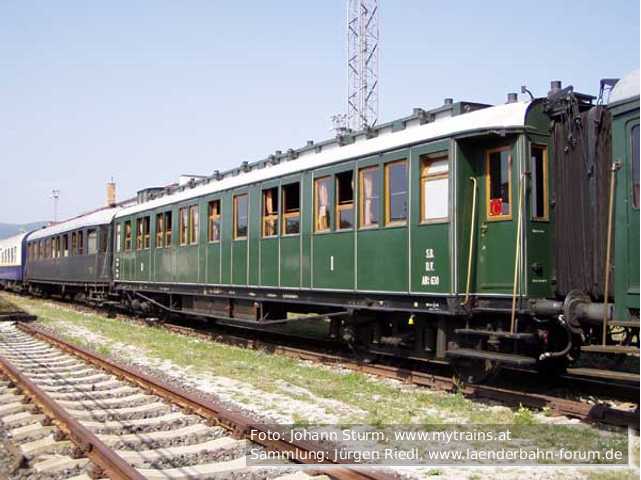

Poichè il documento originale indica solo il tipo delle carrozze presenti nei treni, ma non la loro posizione, dovrebbe essere comunque una ricostruzione.
Purtroppo di diversi vagoni manca ancora una riproduzione commerciale. Per dare un'idea, inserisco la foto di una carrozza mista delle SudBahn. Stefano
Suedbahn-ABi-640x480.jpg [ 37.46 KiB | Osservato 6718 volte ]

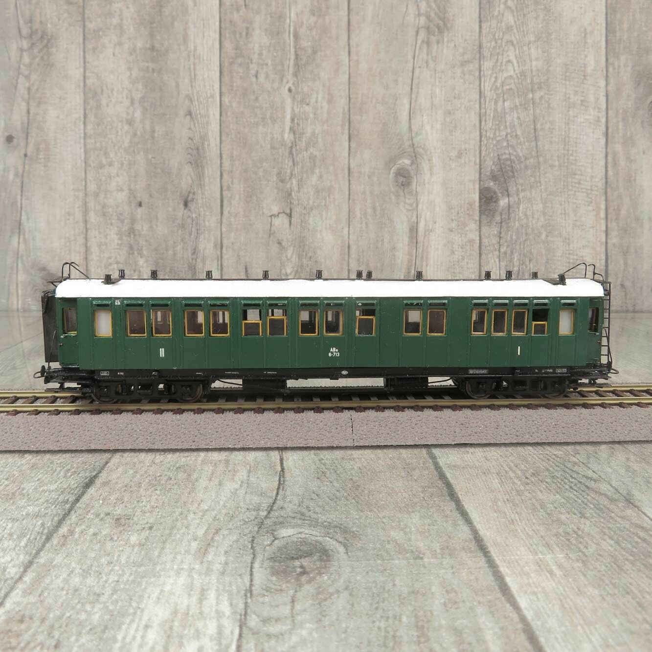

ABIz KKstB Ferrovie dello Stato Austriaco, mista a carrelli, Vienna - Venezia, (mod VB model) vedi foto,
CW CIWL, courswagen, mista con posti di 1a cl trasf. a letti, Vienna-Roma, (mod liliput)
F FS, carro merci chiuso a due assi, Pontebba- Bologna, (mod Sagi o Piko),
U vagone postale a due assi Regie Poste (senza intercomunicante), Pontebba - Bologna, (mod Sagi).
Un saluto a tutti. Stefano
kkstb ABa 6 925.jpg [ 185.87 KiB | Osservato 6699 volte ]

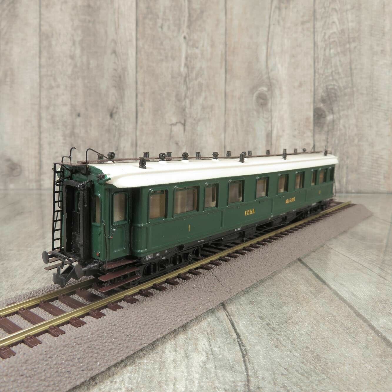

Ad Udine veniva aggiunta una seconda Courswagen CIWL proveniente dal valico di Cormons in servizio Budapest-Venezia.
Aggiunga una seconda versione della mista KKstb con un modello (penso) di Muras Train. Ciao. Stefano
kkstb ABa 6 713 1.jpg [ 204.72 KiB | Osservato 6655 volte ]
