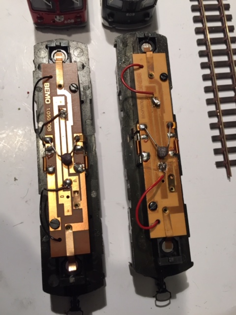

“Trapianto” effettuato con successo. :D
Dando una pulita agli ingranaggi adesso la marcia indietro di quella rossa è migliorata (salvo che adesso procede serpeggiando dato che ha i carrelli danneggiati :cry: ).
Unico problema: su una delle due le luci funzionano male: a marcia avanti si accendono su entrambi i frontali mentre a marcia indietro sono tutte spente.
Ovviamente ciò capita a quella con i carrelli “sani” :evil:
Che cosa posso aver combinato?
A me i cablaggi sembrano identici...
Provo ad allegare una foto (dal telefono, al momento il computer non è utilizzabile...)
Quella che funziona male ha i cavetti rossi.

Hai un problema con la pastiglia diodo sopra la lampadina. Controlla che non sia capovolta e/o faccia contatto.

Io in una che lo aveva perso ho sistemato così: ho interrotto la pista e ci ho saldato un diodo (io ho usato un SMD, ma si riesce anche con quelli normali) e messo un dischetto di ottone fra lampadina e linguetta.
In una molto più malconcia, avevo messo direttamente nella sede della lampadina un LED. 8)

Il problema era proprio quello: nello smontaggio la pastiglia mi era caduta e l'avevo rimessa in sede capovolta :oops:

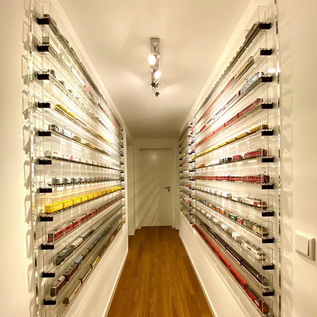

Mentre cercavo in rete immagini della retica da cui trarre spunti per il mio plastico mi sono imbattuto in questa foto di un appassionato di Berlino.
Io non sono un collezionista di treni ma un pò di sana invidia mi è venuta... :mrgreen: :mrgreen:

Fantastico! Chissà se quei display sono in vendita. Io un paio nel salone li metterei!

Ciao...
certo che sono in vendita...
Se non sbaglio sono Train Safe.... https://shop.train-safe.de/it/home/
Ci sono moltissimi tipi di modelli... da quelli solo da esposizione a quelli elettrificati direttamente da attaccare al plastico.
Non sono esattamente economicissimi.... però...

Più che collezionista mi sembra un accumulatore seriale danaroso (per le bacheche).... :mrgreen:
Non capisco perchè fare convogli fuori realtà... Si salvano i frigo Coop molto ambiti dai collezionisti ma non credo che Bemo ne abbia realizzati 26 come esposti (mi pare 12..) i trasporto pietrisco, gli Uce, i postali gialli, i carri chiusi, i trasporto detriti del Vareina per non parlare dei convogli.... il Cristal P.E. di MOB, L'Allegra ecc perchè qui siamo nelle Retiche e non sulla Mosca-Vladivostoc !!
L'unica cosa interessante, per me ovviamente, è il Kroko blau in basso a sinistra che mi manca.... D'altra parte i convogli che ho nelle 6 bacheche Hom da 120 (oltre ad un bachecone H0n30 e MZB) sono convogli da"plastico" loco+4 carrozzze+eventuale carrozza pilota al massimo privileggiando loco di un certo "peso" Metal Collection, Lemaco, Edelweiss per un totale di 18 pezzi con il loro piccolo e giusto convoglio a seguito. E se io metto una delle mie rare e bellissime loco su un tavolo bianco ben illuminato ed a fianco diciamo 25 carri trasporto cemento + 20 trasporto detriti tutti uguali e di eguale valore, voi cosa andate ad osservare?
