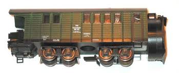

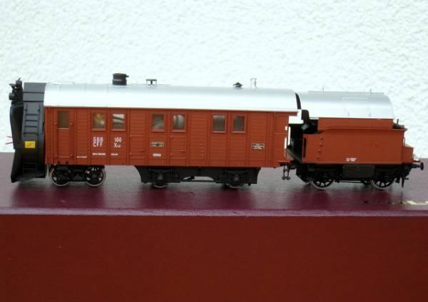

attenzione che quello postato da HUPAC é quello tedesco della DRG (a 6 assi) e non quello Gotthardbahn/SBB (a 4 assi, e parecchio più antico): Vedi sotto.
Rotary Fulgurex.jpg [ 23.19 KiB | Osservato 5969 volte ]
da
http://www.ricardo.ch/kaufen/modellbau- ... 642352624/
La cassa sarâ facile, ma la rotativa..... :twisted: In HO si potrebbe prenderlo dalla 'falsa' fresa Kleinbahn
http://www.ebay.de/itm/Schneeschleuder- ... 0680897444
(quella che ha fatto anche Pocher, chissa come mai...) o evv. ma giâ diventa caro, dal modello Klein, bellino ma anche lui sbagliato in quanto basato su un modello tedesco/austriaco)

madonna che bello lo spazzaneve della Fulgurex.....pensare che l'ho avuto per parecchio tempo, anni fa, ora per comprarlo dovrei rapinare una banca!! :(

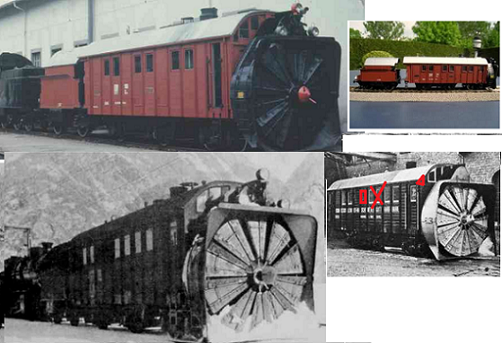

come c'e' da aspettarsi su un rotabile (di servizio) rimasto in servizio quasz 80 anni, questo ha subito varie modifiche (alcune giâ elencate nella pagina linkata da snajper)
Di certo la più appariscente é lo spostamento di uno dei finestrini laterali (fiancata destra) avvenuta dopo l'eletrificazione (-> foto in basso a sinistra, quindi dopo 1922)
Rotary comparison.png [ 247.54 KiB | Osservato 5890 volte ]
Non ho fatto l'esercizio per l'altra fiancata... :wink:
Fulgurex sembra aver riprodotto l'Xrot 100 come attualmente conservato al VHS/Erstfeld; io senza avere il modello in mano non ci ho visto errori madornali, ma se qualcuno lo butta...... :mrgreen: :mrgreen: la faccio io la raccolta dell' immondizia!
