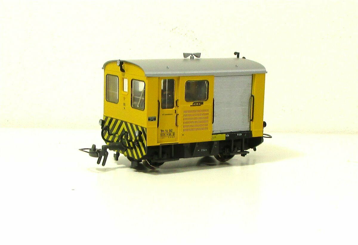

Luca...ok per il trattorino rosso mi sembra la cosa migliore. Io valuterei anche un Te che puoi farlo circolare con a tiro qualche merci e una volta che hai messo gli aggiuntivi e pitturato di giallo i corrimani - d'obbligo su tutti i trattori - diventa una chicca :D
Peppardo grande Peppardo :D Bravobravo...bel lavoro. Però. ahinoi, il tuo trattorino SBB è in scala H0 e quindi molto più "grande" del fratellino Hom.
Io ho anche il Tm giallo e, essendo tutto chiuso, credo che sia l'unico modello modificabile. Questo nulla toglie al tuo bel lavoro che terremo presente per il futuro :D :D :D Serene feste a te.
Luca, non è bello ? In bacheca fa bella mostra con al seguito un convoglio di carri servizio-officina tutti gialli e l'immancabile carro mensa per gli operai.... :mrgreen:

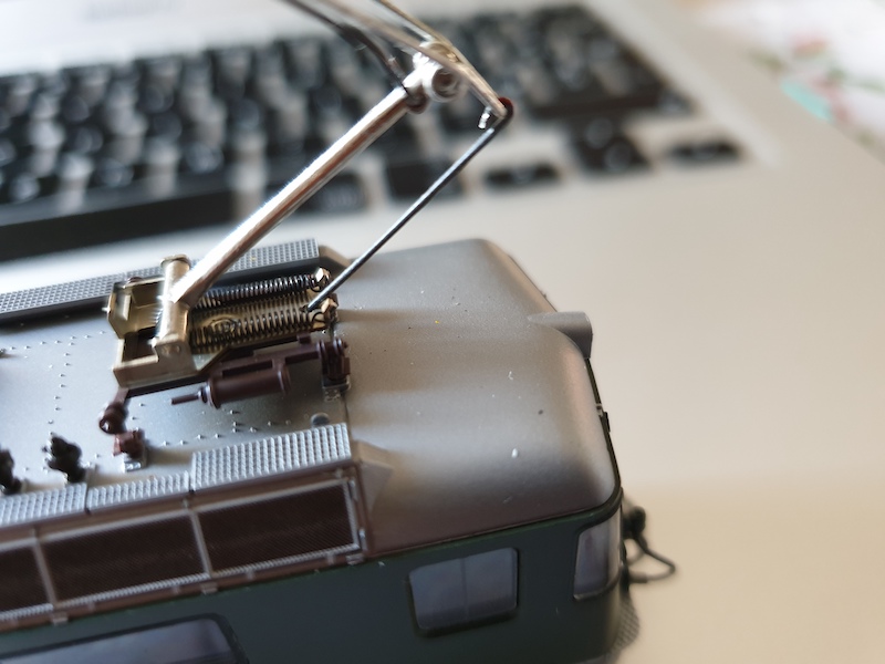

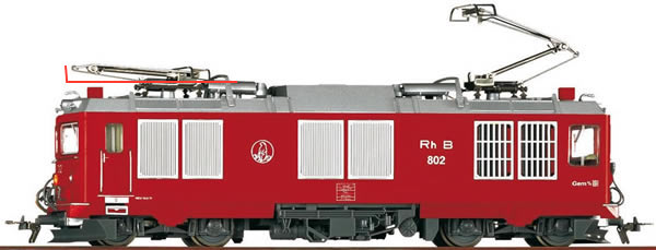

Pongo una domanda agli appassionati di RhB e modelli Bemo in particolare.
I pantografi monobraccio montati su molte macchine (serie Ge 4/4 I (reko), II e III etc), dopo un pò d'uso, prendono una posizione a riposo non corretta: la parte a ginocchio del pantografo guarda verso l'alto, mentre dovrebbe essere perfettamente orizzontale. Ho notato questo fatto anche su macchine usate pochissimo e non riesco a capire come sistemare questo difetto. Ho cercato su vari forum tedeschi/svizzeri ma non ho trovato una risposta pratica al problema. Avete mai provato ad affrontare il tema/risolvere ? Lo stesso problema è presente su quasi tutte le mie macchine con pantografo monobraccio con diversi angoli di inclinazione. Probabilmente per risolvere basta intervenire sul tirante inferiore, ma vista la difficoltà a reperire i ricambi sono un pò timoroso a fare esperimenti.
Qualcuno sa come operare?
1000 grazie
Ripropongo questa domanda fatta qualche tempo fa per capire se qualcuno mi sa suggerire una soluzione o magari qualche sito/forum dove si stato trattato l'argomento. Ma questo fastidioso problema capita solo a me? Su tutte le Ge 4/4 II e una Gem ho questo problema. Sulle macchine con pantografo monobraccio corto, invece è tutto OK.

Messaggi: 5081
Dovrebbe essere il riscontro sulla base che tiene fermo il pantografo quando abbassato (insieme ad altre tolleranze) ... basta che per deformazione si sposti indietro anche di solo mezzo decimo e la molla antagonista riesce a fare alzare il ginocchio.
Bastano poche operazioni di disimpegno/innalzamento (e viceversa), ancorché fatte con cautela, per innescare il fenomeno.
Questo è quanto ho riscontrato su tanti monobraccio similari... anche se mai direttamente su nessun bemo che mai, ahimè, mi è passato finora per le mani.

Ciao Zampa, penso sia l'operazione che immaginavo io: il tirante inferiore andrebbe accorciato: questo tirante ha un occhiello superiormente in corrispondenza del ginocchio. In questo occhiello convergono i due tiranti del quadro superiore; lato base pantografo, il tirante entra in un'asola e resta fermo grazie ad una piega; dovrei smontare l'asola superiore e rifare la piega in modo da accorciare la lunghezza.

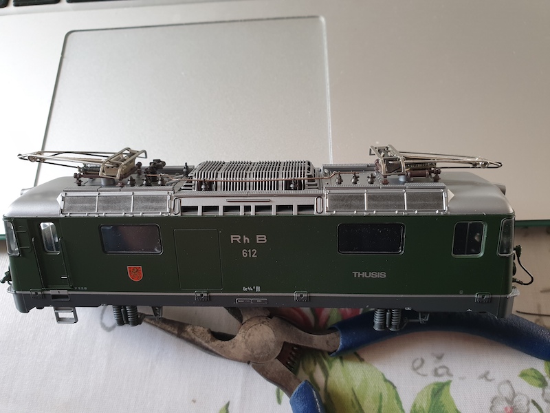

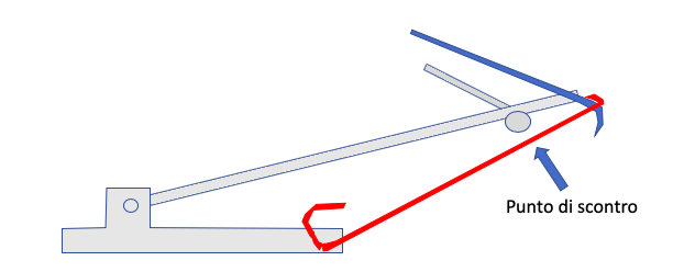

Stamane, ho operato ricostruendo il tirante esterno, individuato come responsabile della non corretta posizione del pantografo a riposo.
Allego la foto del nuovo tirante (a dx nella foto) con il pantografo a riposo:
20191230_100938.jpg [ 147.21 KiB | Osservato 6251 volte ]

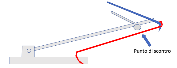

Essenzialmente ho verificato un problema a livello progettuale: il tirante è fissato alla base del pantografo con un anello capovolto; così facendo si scontra con l'ingombro del braccio a riposo ed ha bisogno di un maggior lasco per potersi chiudere. Da ciò emerge un ottimo funzionamento ma il difetto in posizione di riposo.
Schermata 2019-12-30 alle 15.24.35.png [ 29.92 KiB | Osservato 6251 volte ]
Invertendo l'anello di ritenuta sulla base del pantografo, il tirante parte da una posizione più bassa e interferisce meno con l'asta assicurando una migliore posizione (vedi foto e disegno 2).

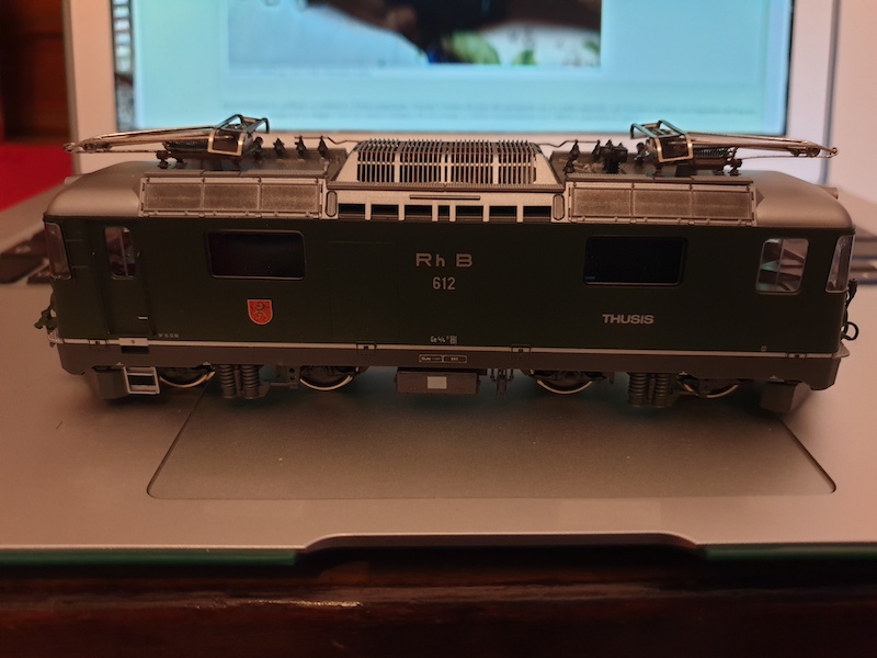

Foto finale con il nuovo assetto: molto meglio. Il tirante in acciaio mi da più sicurezza, anche se le pieghe sono più complicate da fare.
