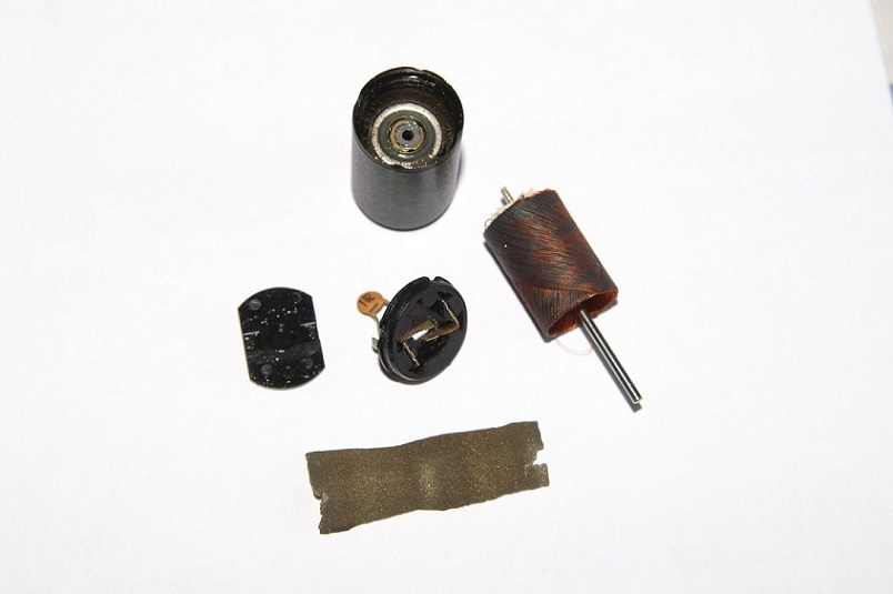

Questo è il motore TRIX della mia Gr 675 FS , dopo qualche ora di funzionamento ,
PICT8755 (2).JPG [ 89.91 KiB | Osservato 5797 volte ]
tieni le mani lontane dal fuoco .
Saluti , Giancarlo

Presente !!! Cambiato per lo stesso motivo con un Mashima !
E aveva girato poco ! Altri 3 Fahulaber son deceduti stando fermi un vetrina tranne qualche rodaggio su lok autocostruite in ottone da me o da Enrico Lorenzini.
Uno è esploso invece dopo anni di duro lavoro sul carro puliscibinari della Luxmodellbau
Qualcuno ha supposto non fossero Fahuli autentici.
Ora prendo Maxon :-)
E se devo impegnarmi a smontare e rimontare una Oskar ( peraltro ottimamente ingegnerizzate grazie alle numerose viti ed alla assenza di fallaci incastri ) le doto di un Signor motore rinunciando semmai alla ennesima carrozza .

... Altri 3 Fahulaber son deceduti stando fermi un vetrina tranne qualche rodaggio su lok autocostruite in ottone da me o da Enrico Lorenzini.
Caspita, anche io mi son ritrovato con un motore Faulhaber cotto senza aver avuto (almeno da parte mia) contatti con la corrente! Fa parte di un kit di montaggio LM che mi accingevo di montare qualche giorno addietro.
Credevo si trattasse di un caso isolato ma se anche Faulhaber fa ste minchiate... Siamo rovinati!
