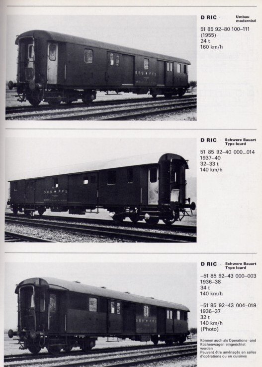

Tenuto conto che i bagagliai RIC più vecchi sono questi..:
D RIC.jpg [ 99.87 KiB | Osservato 6480 volte ]
Roco realizzò il tipo più anziano, la serie 92-43 del 1936-1937, riconoscibile per i caratteristici gocciolatoi trasversali sopra le porte ai lati e per le finestrelle a feritoia nelle testate.
La serie successiva 92-40 fu invece realizzata da Fleischmann, modelli che tuttavia sono parecchio datati.
L'ultima serie invece, ricostruzione di bagagliai delle due serie precedenti, è invece ancora inedita modellisticamente. Sono rimasti in esercizio almeno fino al 2004 quando per un breve periodo furono messi in composizione ai treni IC "Canaletto" e "Cinque Terre" al posto del tipo X svizzero e Z italiano. Avevano comunque il logo <+> e furono equipaggiati di luci rosse di coda e mantici tubolari. A pag. 39 c'è una foto di questo tipo di rotabile in composizione a un Milano-Ginevra.
Per quanto riguarda la serie Roco invece, mi risulta che l' F4 18542 (che in UIC sarebbe..?? :shock: ) facesse già nel 1998 parte dell'inventario storico SBB, però non era ancora stato restaurato, quindi prenderei come limite temporale d'ambientazione la prima metà degli anni '90. Questi terminarono la carriera con il logo (+), quindi così come si presenta il modello Roco 45595.

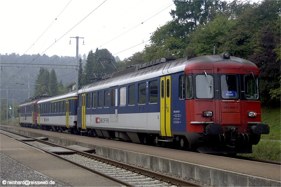

qualcuno può indicare i codici Ral, Pantone, o che gli somigliano, dei colori delle RBe540?
grazie

Per la richiesta dei colori: credo in Svizzera si usi di massima il codice RAL (avevo chiesto cosa fosse davvero il colore "Oxydrot" per finire il mio locomotorino Bemo SZB e mi era stato risposto "RAL 3009", che è un marrone rossiccio. No, non ho scritto alla RBS, è stata una comunicazione verbale o quasi.
Però... un elenco degli eventuali codici RAL per rotabili svizzeri sarebbe il benvenuto, sì. :wink:

Qui c'è l'elenco dei colori DB.. non so se alcuni possono essere gli stessi della livrea NPZ..
http://de.wikipedia.org/wiki/Eisenbahnfarben
Per quel che riguarda i modelli, LS ha ancora in programma le RBe 4/4, HR invece ha ritirato l'annuncio.

Spero di fare cosa gradita, non sono tutti ma buona parte:
SBB umbragrau RAL 7022
SBB schwarzgrau RAL 7021
steingrau (Brawa K2) RAL 7030
SBB zinkstaubgrau RAL 7045
SBB maschinengrün RAL 6011
weiss RAL 9010
schwarz RAL 9005
schwarzbraun RAL 8022
beige RAL 1001
SBB fahrwerkgrau RAL 7016
BLS/SBB blau RAL 5013
SBB Cargo-blau RAL 5002
SBB Lokrot (Serie) RAL 3000
SBB lokrot RAL 3020
PTT postwagenrot alt RAL 3011
PTT postwagengelb RAL 1003
BT beige alt RAL 1000
MThB beige RAL 1014
SOB grün alt RAL 6009
MThB grün RAL 6010
Knie hellblau RAL 5015
Knie rot RAL 3000
Despx 8)

ecco i colori ral sbb da un forum svizzero
http://railsuisse.xooit.com/t2199-RAL-farbe.htm
