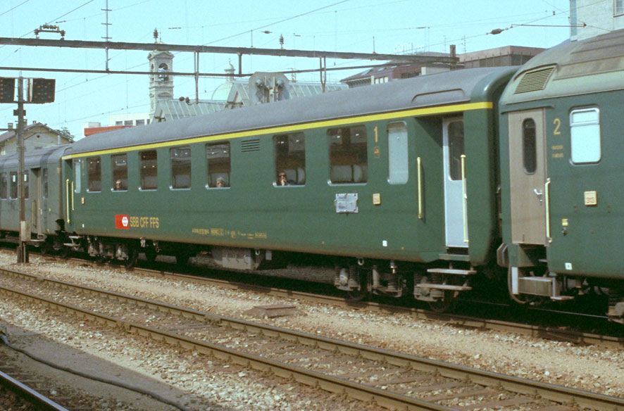

2308_85_SBB-A17-RIC.jpg [ 127.29 KiB | Osservato 6256 volte ]
le A e B vennero radiate nel periodo 1984-1994, le Bc solo nel 2002.
Fine anni 1980 (1988?) un certo numero venne poi trasformato in vagoni di accompagnamento x HUPAC, sia degli A che dei B.
intercomunicati tubolari o a mantice
Le BLS da subito solo tubolare, le SBB: le Bc tubolari da subito, le altre invece a mantice: di queste una ventina di A sarebbero state modificate in fine carriera da mantice a tubolare (fonte Bahnforum.ch)

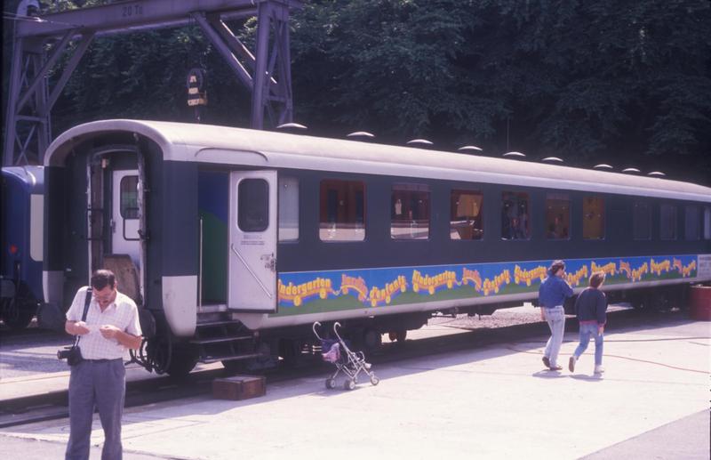

Anch'io sto cercando, al momento parrebbe che Gabriele e Bigboy abbiano ragione e che la Kinderwagen RIC fosse effettivamente marcata 51. Sul foro svizzero sto esplorando se qualcuno ha informazioni su un suo possibile impiego nel traffico internazionale... (e sul tipo di modifiche effettivamente fatte, oltre alla decorazione esterna)
in attesa una foto (M. Stefani) che purtroppo non ha marcature leggibili:
(da http://www.ferrovie.it/forum/viewtopic. ... 2&start=75)
SBB kinderwagen Schlieren.jpg [ 49.91 KiB | Osservato 6164 volte ]
