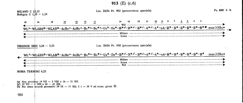

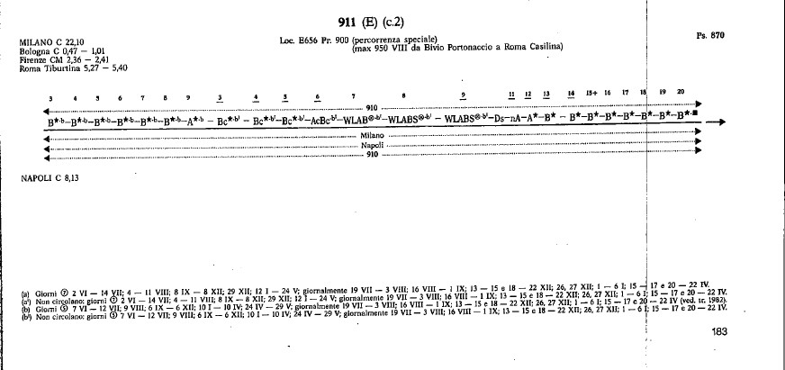

Salve a tutti. Avrei bisogno di un aiuto per cercare la composizione, nel 1991, degli espressi 911 (Milano C.le – Napoli C.le) e 913 (Milano C.le – Roma Termini) che in quell’anno ho preso per sei mesi. Ricordo vagamente che in coda, in entrambi, c’erano due carrozze letto del tipo Mu (o forse più) e, a seguire, almeno due cuccette UIC-X. Il resto era formato da UIC-X fino alla testa, dove c’era un bagagliaio, sempre UIC.X.
Mi sembra che al traino ci fosse una E444 “tartaruga”.
Ringrazio in anticipo tutti coloro che mi potranno aiutare.
Tiziano

Messaggi: 764
Tiziano
Queste tavole tratte dal Libro delle Composizioni del 1991-92 potrebbero aiutarti.
Al tempo era prescritta una E656.
COMPO 1991-92 E913.jpg [ 61.27 KiB | Osservato 3920 volte ]
COMPO 1991-92 E911.jpg [ 67.89 KiB | Osservato 3920 volte ]

Grazie mille, Pierluigi, era proprio quello che mi serviva!
Tiziano
