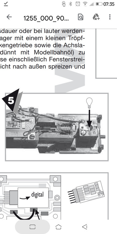

i coccodrilli Bemo hanno l'interfaccia a 6 poli, per cui, per quanto riguarda le lampade, un polo delle stesse arriva direttamente dal binario, avendo il telaio a massa, per cui la tensione di funzionamento è di circa il 50% di quella rilevabile sul binario...ecco perchè le lampade sono fioche...la soluzione sarebbe dotare le lampade del positivo (blu) del decoder...

come si può vedere dal foglio allegato alla loco, le lampade sono affogate nel telaio, da cui prendono un polo, mentre il filo che arriva sul contatto posteriore, porta l'altro polo...isolando il corpo della lampada e dotandolo del positivo del decoder, si fornisce la piena tensione alla lampada...risolto il problema delle luci fievoli.
