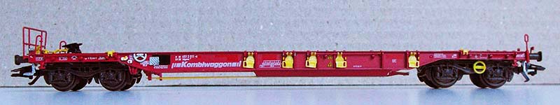

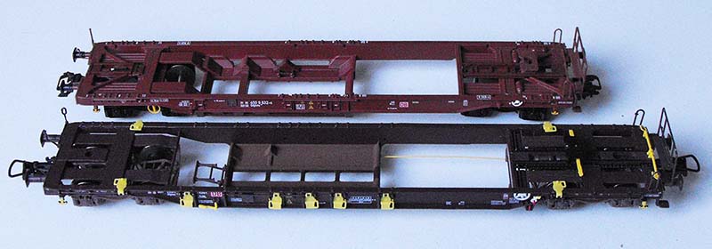

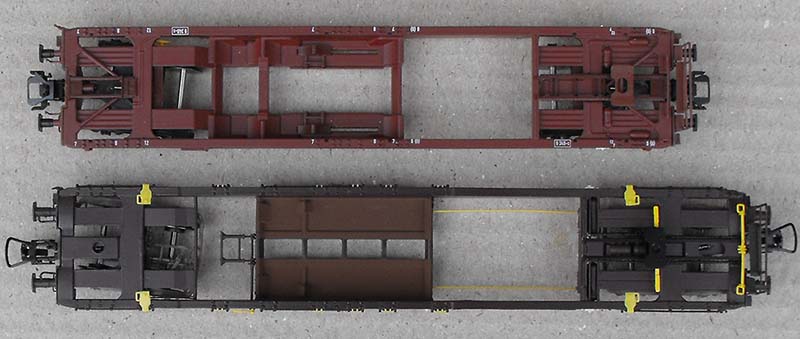

Sono usciti in questo giorni i primi tipi di carri tasca T3 (T1b) annunciati da molto tempo da Hobbytrade - con marchio ADE.
Sono i tipi tedeschi, due referenze DB - Kombiwaggon, rossi, ambientabili nell'epoca V, una referenza DB-AG, marrone, ambientabile epoca V-VI.
Sono con telaio in metallo, moltissimi aggiuntivi sia montati che da montare, alcuni in plastica troppo dura (e fragile) altri in plastica troppo morbida (le cavigllie ribaltabili per i containers).
Complessivamente comunque una buona occasione per aggiungere un altro tipo di carro tasca ai T1 di Maerklin/Trix o roco e ai T4 di Kombimodell.
Foto di confronto fra il T1 e il T3 in scala H0:
conftonto T1 T3-800.jpg [ 55.32 KiB | Osservato 4246 volte ]
2-conftonto T1 T3-800.jpg [ 61.69 KiB | Osservato 4246 volte ]
Fra non molto dovrebbero essere disponibili le versioni svedesi SJ, la HUPAC, e carri austriaci di OBB, oltre che di AAE.

PS. Scusate, ho dimenticato di inserire la foto della versione rossa Kombiwaggon e di dire che la parte inferiore della tasca dà l'impressione di essere un po' troppo alta sul binario rispetto al reale.
HT-T3_41302-800.jpg [ 38.77 KiB | Osservato 4232 volte ]
 Oggetto del messaggio: Re: carri tasca T3 Hobbytrade-ADE
MessaggioInviato: sabato 22 dicembre 2012, 16:52
Nome: Lippo Lippi
Messaggi: 5234
Impressione che ho sempre condiviso anche io.
Grazie delle info.
