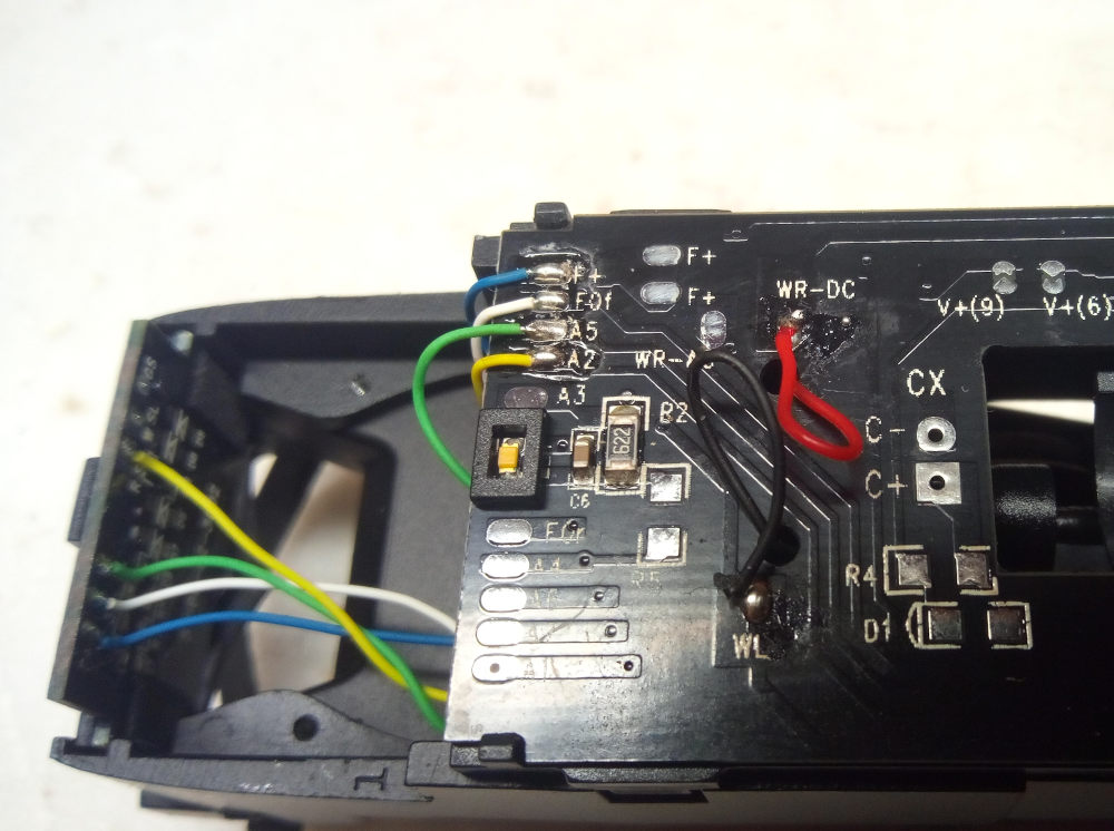

Approfodisco la stramba questione elettrica:
piko2g.jpg [ 115.42 KiB | Osservato 4774 volte ]
Il filo blu è ovviamente il positivo comune
Il filo bianco è AUX 0 marcia avanti,luci bianche, compreso terzo faro (!!!)
Il filo giallo è AUX 1, luci rosse
il filo verde è AUX5 (AUX 2 sono le luci rosse dell'altra testata e le AUX 3 e 4 sono le due luci cabina, cablate sulla PCB)
ma non ha effetto alcuno. Misurando l'uscita dove parte il filo, sulla PCB, si hanno comunque i canonici 15V allo schiacciare del tasto funzione.
Lo stesso problema si ha sull'altra testata, quindi, se è un problema, è spalmato dappertutto.
Non ho fatto la foto alla PCB verticale con i led, ma non si intravedono piste per studiarne i cablaggi
Alessandro
