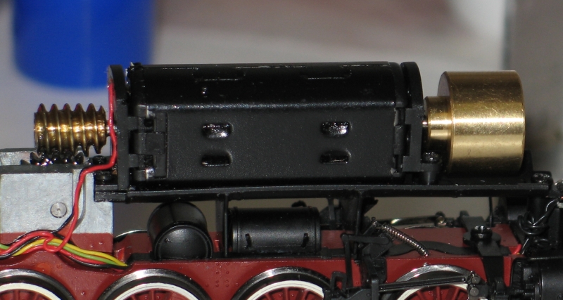

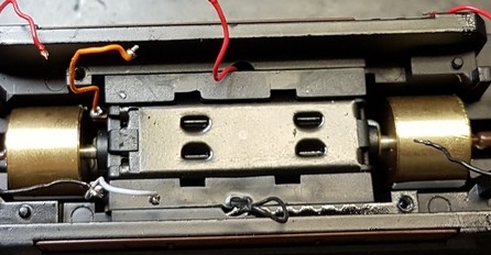

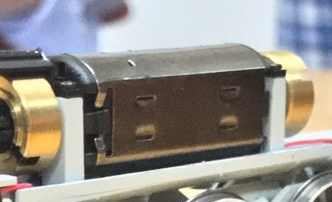

Il motore del 626 NON è un Mashima. E' lo stesso motore che monta la 740/741/743 e 744 di Hornby, lo stesso che monta la nuova 691 Oskar e molti altri modelli, tra cui Brawa. Non è assolutamente un motore non adeguato come potenza, ne ha da vendere. Credo che LE sia vittima di un lotto di motori con montaggio difettoso. Tutto il resto (grasso in eccesso, induttanze, risonanze, gomme di fissaggio termoconduttive, volani e quant'altro) non c'entra niente. A mio parere, naturalmente. Tutte le prove fin qui fatte dimostrano che l'unico imputato è il motore.
motore 740.jpg [ 238.97 KiB | Osservato 2838 volte ]
motore 691.jpg [ 45.11 KiB | Osservato 2838 volte ]
motore 626.jpg [ 80.81 KiB | Osservato 2838 volte ]
