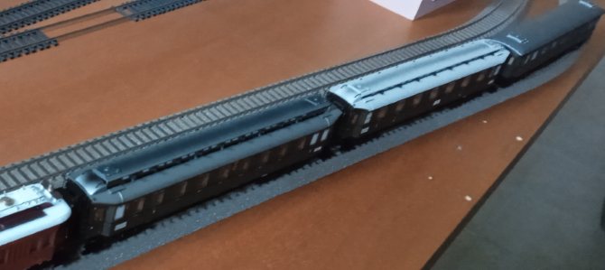

Coda del treno con la sezione di carrozze tedesche: le Prussiane di terza classe e mista di 1 e 2a classe (Brawa) e la mista del Wuttemberg (Roco).
Ciao a tutti. Stefano

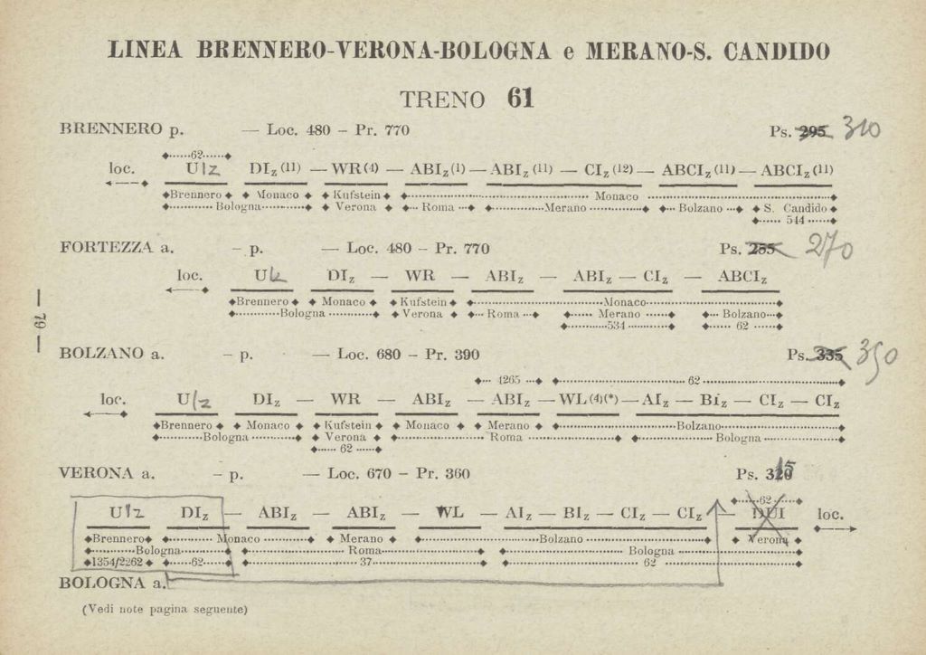

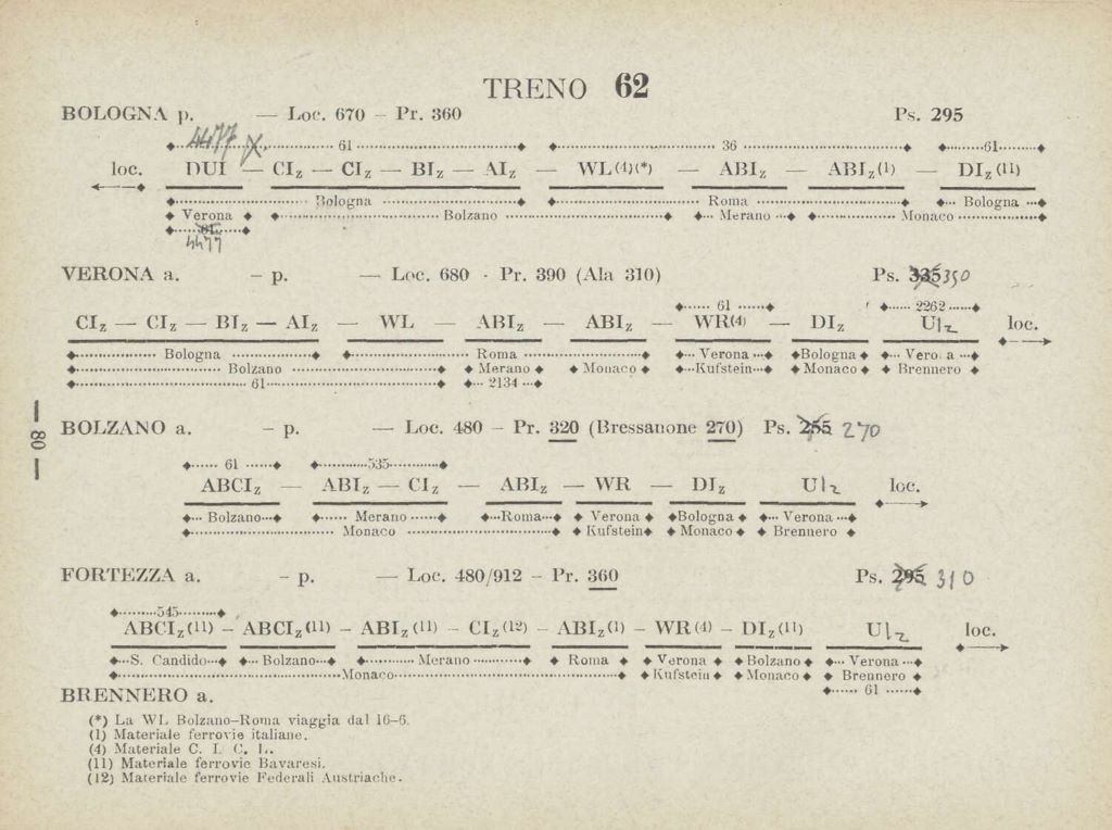

Un saluto a tutti. Ho provato a fare analizzare la foto con la AI. In considerazione alla posizione del treno rispetto alla Stazione del Brennero che si vede sulla sinistra, il treno procede verso Sud (treno con numerazione dispari) e, dalla posizione delle ombre, la foto è scattata nel tardo pomeriggio. E' però databile prima del 1930, perchè già nel 1924 la trazione era deputata ad una locomotiva a vapore italiana Gr 480. Inoltre, l'elettrificazione della tratta del lato austriaco venne completata nel 1928. Nel 1930 avrebbero dovuto essere presenti i pali della linea aerea e comunque, mancherebbero le modificazioni strutturali della Stazione del Brennero che avvennero con il consolidamento del confine Italia-Austria dopo la Prima Guerra Mondiale. Facendo ricorso al manuale disponibile nel sito della Fondazione FS per l'anno 1924, avrei trovato la composizione del treno 61, che potrebbe dare un'indicazione delle carrozze utilizzate: alcune delle Ferrovie Bavares,i come il bagagliaio in testa, ed alcune delle Ferrovie Austriache, oltre ad una carrozza ristorante delle CIWL (o CiCL).
Per poter essere più precisi, bisognerebbe avere un manuale delle Suedbahn dell'anno esatto in cui è stata scattata la foto. Stefano

treno 62 del 1924 per le note sulle Amministrazioni delle carrozze straniere.

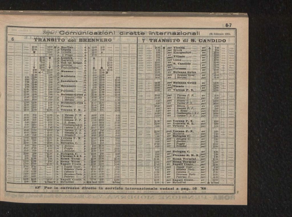

Un saluto a tutti. Nel sito dia archivio dei progetti di digitalizzazione della Fondazione FS sono disponibili diversi manuali originali delle FS che indicano per le varie linee le locomotive a vapore utilizzate nei servizi, sia di produzione italiana (Gr 480) che le prede belliche rimaste in Italia dopo la Prima Guerra Mondiale (ex Suedbahn per la linea de Brennero). Purtropppo, la pagina del manuale del 1915 per il Brennero è illeggibile. Per l'orario del treno, avrei trovato queta pagina per il 1924, ma manca l'indicazione del numero di servizio. I treni internazionali disponibili erano comunque tre, di cui uno del mattino ed il nostro del pomeriggio. Buona Pasqua a tutti da Stefano.

L'orario della linea del Brennero del 1924.

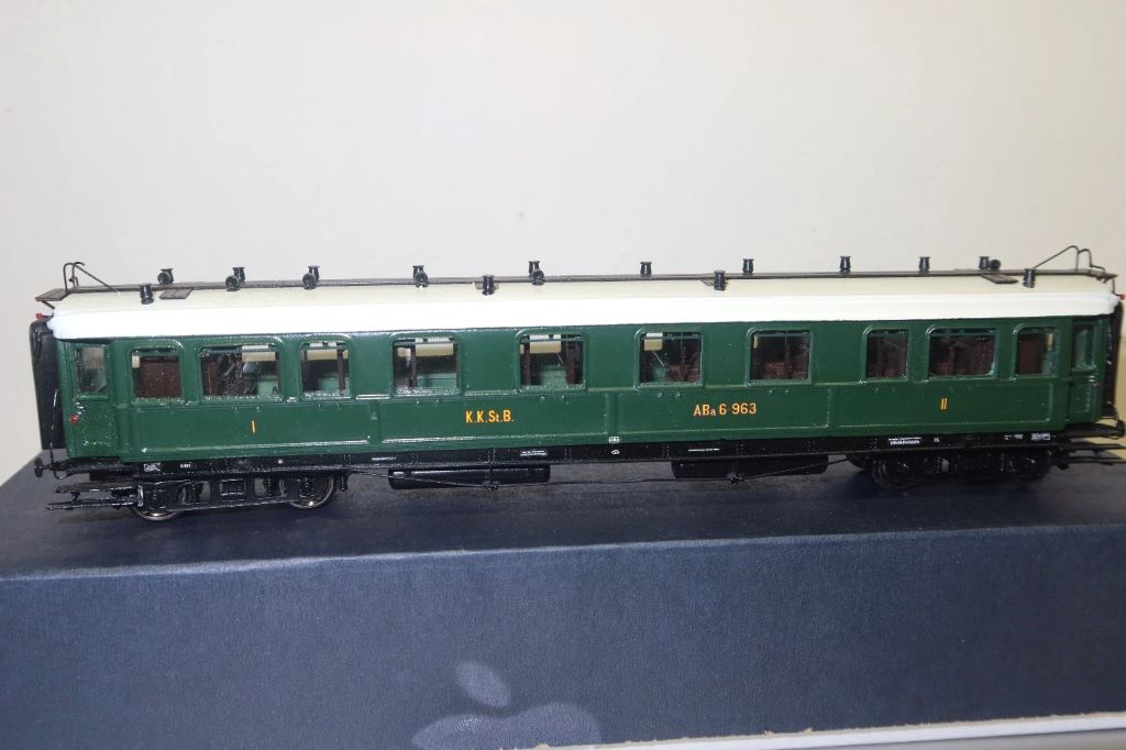

Per ribadire l'interesse per le carrozze straniere in epoca I, inserisco la foto del modello di una carrozza delle KKstB (modello purtroppo esaurito presso il produttore Muras Train) andata recentemente all'asta su Ebay per 671 euro. Un saluto a tutti da Stefano.

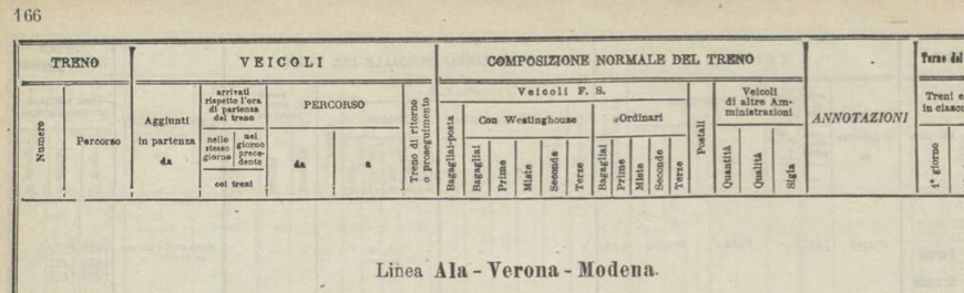

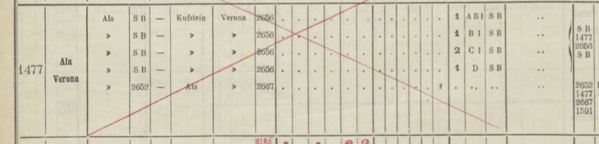

Se la foto fosse databile prima della Prima Guerra Mondiale, riporto i dati del manuale FS per l'anno 1914 con il treno discendente 1477 composto da solo materiale delle Suedbahn (SB) (1D - 1AB - 1B - 2C) a cui veniva aggiunto al Brennero un postale delle Regie Poste. Ciao. Stefano.

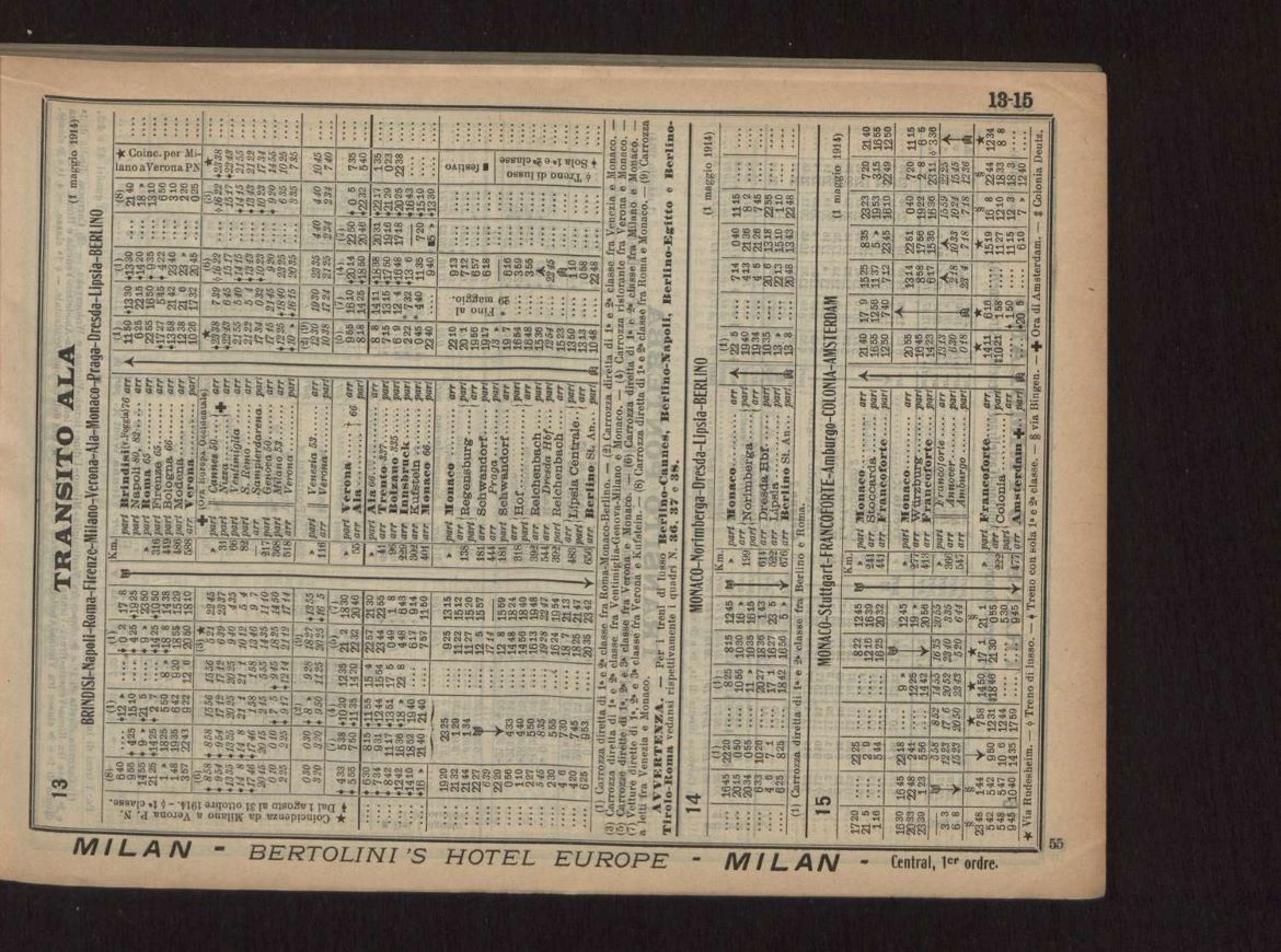

L'ipotesi potrebbe essere confermata dall'orario FS del 1914 che indica un treno discendente con carrozze in servizio Kufstein-Verona e che transita a Bolzano alle 17.18, nel tardo pomeriggio, quando dovrebbe essere stata scattata la foto. Un saluto. Stefano
