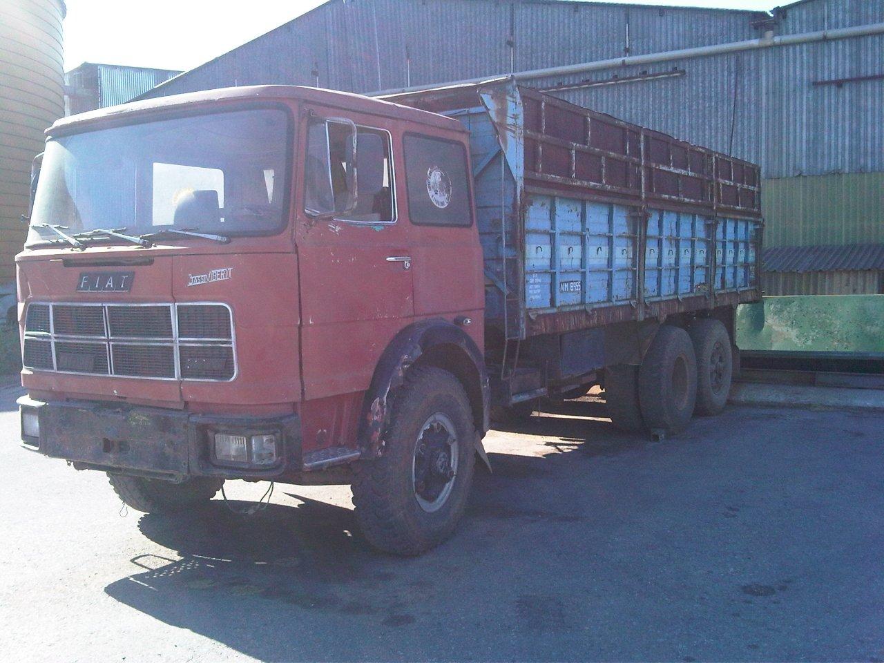

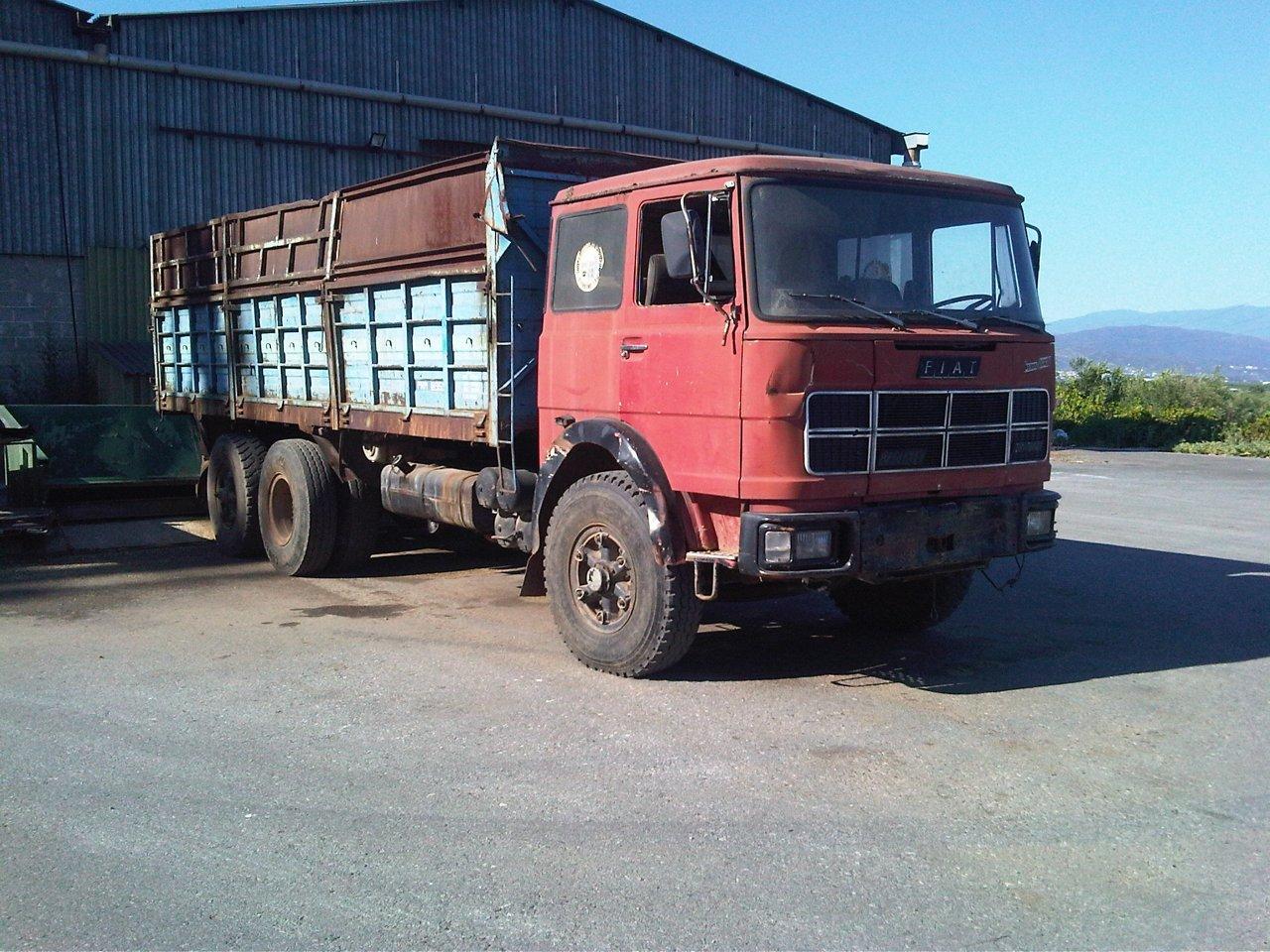

Buonasera a tutti,
premetto che di camion ne so poco/niente, però mentre ero in giro per lavoro in Grecia (tra Volos e Larissa) mi sono imbattuto in un centro di stoccaggio agricolo (grano duro e cotone principalmente) che presentava parcheggiato in pessimo ordine di marcia questo mezzo...
la scritta recita 3 assi viberti
spero che a qualcuno possa interessare
Riccardo
IMG00535-20120619-1752.jpg [ 239.07 KiB | Osservato 5204 volte ]
IMG00534-20120619-1752.jpg [ 180.34 KiB | Osservato 5204 volte ]

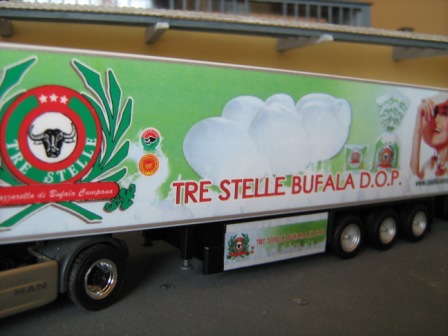

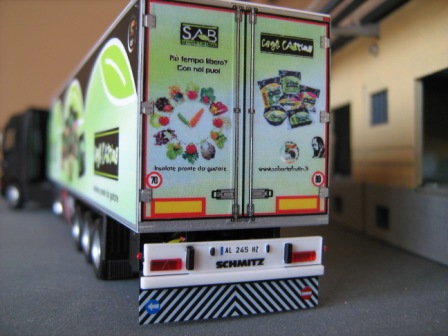

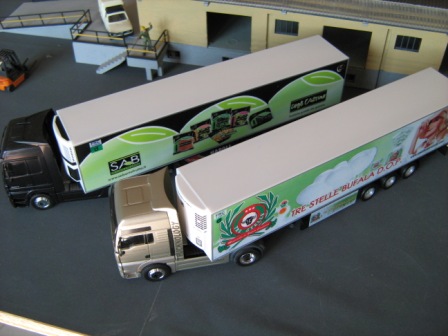

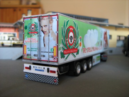

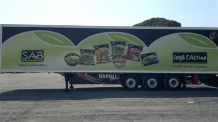

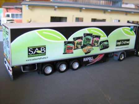

In questi giorni ho lavorato su alcuni semirimorchi Herpa. Il lavoro mi è stato commissionato da un caro amico di Salerno molto appassionato di camion (moderni) sopratutto della flotta Napoli Trans, della quale ho potuto fare personalmente molte foto alla loro flotta. Colgo ancora l'occasione per ringraziare tutta la dirigenza e in modo particolare tutti i camionisti che si sono messi a mia disposizione. Che pazienza che hanno avuto !! Dare retta a me, agganciare e sganciare i rimorchi, metterli con la luce favorevole ..... avete presente il domatore con i leoni che girano intorno .... :lol: :lol: :lol:
Comunque a distanza di qualche anno ecco i primi risultati.
I rimorchi sono quelli neutri di Herpa tutti dotati di gruppo frigo. Le decals sono state realizzate dalla Decal Print tedesca.
E' la prima volta che affrontavo lavori del genere e devo dire che ero molto timoroso. Stendere decals per tutta la lunghezza del rimorchio, senza romperle, senza fare grinze ....!!! Invece le decals mi hanno molto aiutato. Sono fantastiche. Si stendono facilmente, si riescono a manipolare per un certo tempo e dopo una pennellata di liquido "magico" Microscale, aderiscono alla perfezione. Tra l'altro, cosa molto importante, sono stampate esattamente a misura del cassone. A lavoro ultimato ho steso su tutto il rimorchio il satinante a bomboletta per proteggere il tutto.
La lavorazione : i cassoni (bianchi) sono stati trattati con Vim polvere per rendere le superfici abrase. Sgrassati con sapone liquido per piatti, asciugati e satinati. Il satinante ha fatto così da fondo per favorire l'adesione delle decals.
I telai, invece, hanno ricevuto un trattamento tipico "nonomologati". Anche per loro Vim & sapone. Di colore rosso, sono stati trattati con stucco spray bianco Saratoga, due mani di nero opaco, dettagli a pennello e satinante. Una volta verniciato il telaio ho messo in evidenza i vari dettagli con piccoli ritocchi di colore a pennello. Smalti Humbrol: giallo per i cunei, arancione per i rigrangenti laterali, metal gun per i "piedi" d'appoggio, metallo 56 per la traversa della gomma di scorta e nero per tutti i particolari al vero in gomma e plastica.
Una volta assemblato il tutto devo dire che la Decal Print ha eseguito un lavorone. Poichè fanno lavori su commissione è sicuramente una ditta da tenere in considerazione.
Saluti, Marco

ciao marco,
hai fatto un bel lavoro sui camion NapoliTrans. Gli hai fatto per il nostro amico Pierpaolo.
Se ho un po di tempo, metto qualche foto delle mie camion Napolitrans e altre. Se hai nuove foto di camion, non modellino, fammi sapere.

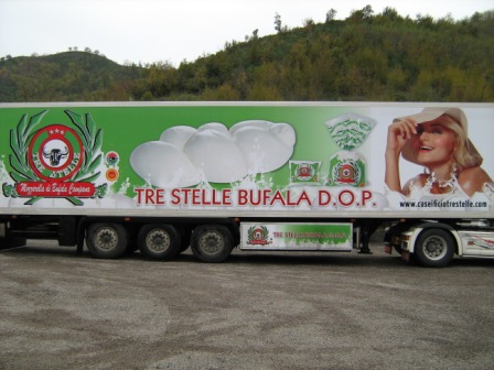

ecco qualche NapoliTrans realizzato da me:
Modello base: AWM
DECAL: Decalprint germania
