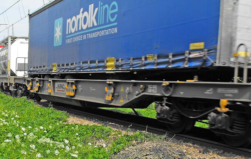

Ancora sui carri tasca T3:
foto di un T3 Hupac (treno Rotterdam-Novara 43661, maggio 2009; con trailer NorfolkLine): confrontato con il modello Hobbytrade, la tasca è effettivamente un po' più sporgente, ma non così tanto
hupac_800.jpg [ 104.52 KiB | Osservato 4411 volte ]
Il modello dela versione Hupac dovrebbe essere fra le prossime consegne entro qualche mese.
ciao da Fulvio

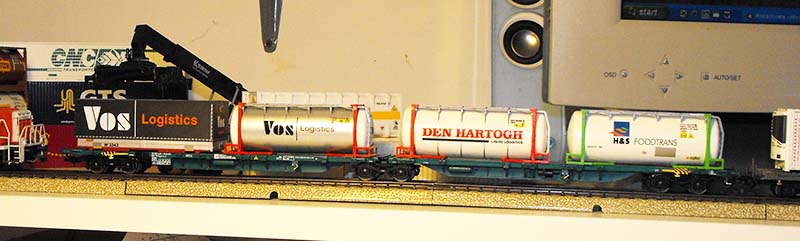

Ho preso il carro ACME Sggmrss "italiano" in versione CEMAT e ho notato che la fondamentale differenza rispetto all'altro tipo è che non si tratta di un 90 piedi ma di un 104 piedi (analogo ai Roco DB Sggmrs 714-715, per intenderci) adatti soprattutto al trasporto di coppie di casse mobili e tank da 23-24 piedi:
DSCF3854.JPG [ 57.21 KiB | Osservato 4247 volte ]
Il fatto di essere in plastica mi sembra non lo penalizzi più di tanto.
Direi che si tratta di un tipo di carro slo FS, progettato in Italia, mentre il 90' "internazionale" è effettivamente costruito da molte fabbriche e usato da un gran numero di compagnie ferroviarie e noleggiatori.
