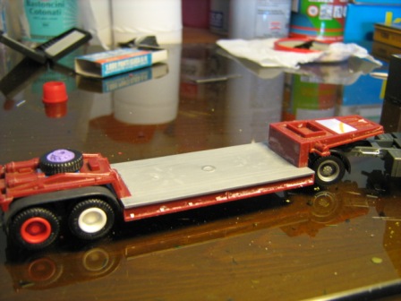

Verniciature finite. Almeno il grosso. Poi per i dettagli e rifiniture c'è sempre tempo.

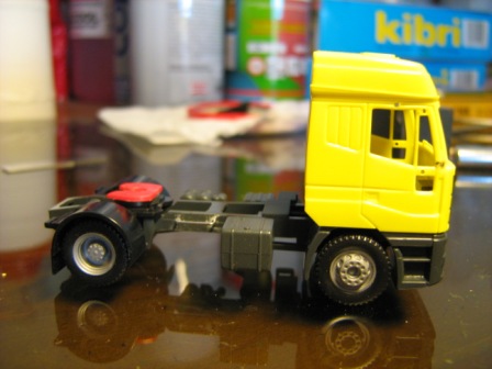

Come vi accennavo ho "ruspato" dentro la magic box.
Ho trovato un Iveco Wiking e un semirimorchio ribassato sepre di wiking.
Quest'ultimo conciato molto male.
Per quanto riguarda il trattore Iveco ho aggiunto una ralla di Herpa (più credibile) e con un punto di cucitrice ho fatto la staffa sulla quale saranno collocati i cunei. Le ruote ..... ovviamente no Wiking !!! Ho messo sotto delle Herpa.
Il semirimorchio. Pieno di colla e di buchi !!! Già !! Ho sopperito con la solita carta telefonica. Anteriormente ho chiuso un vano molto mal ridotto. Posteriormente ho costruito un supporto per la gomma di scorta. Il piano di carico, "massacrato" dalla colla, fortunatamente è sfilabile. Gli ho dato una bella carteggiata..... Le ruote ? Anche qui delle Herpa anche se di vecchia produzione. Tanto vengono completamente nascoste dai grossi passaruota .......
iveco-ribassato-1.JPG [ 49.75 KiB | Osservato 4941 volte ]

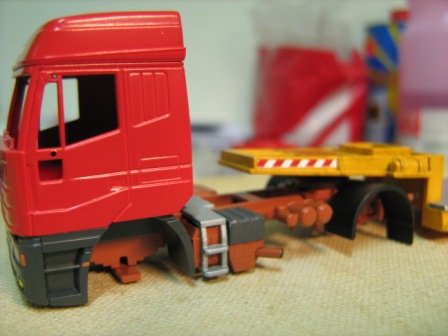

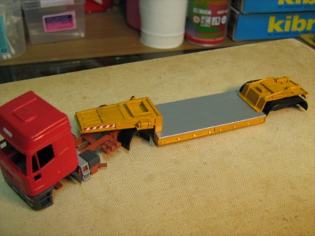

Ciao amici.
Verniciature completate secondo le solite modalità, oggi passo il satinante.
Due mani di stucco spray bianco Saratoga e due mani di colore.
Telaio cabina in rosso Fiat Ral 8004. Codice Ral suggeritomi qui sul forum e bomboletta fatte preparare da un colorificio.
Cabina in rosso segnale Ral 3001, semirimorchio in giallo cromo Ral 1007 (4 mani, maledetti gialli !!!!), pianale di carico in alluminio ruote 126 e passaruote posteriore in nero opaco.
Dettagli eseguiti a pennello con smalti Humbrol : passaruote posteriore e ralla del trattore in nero opaco Matt 33, coperchio cassa batterie in grigio scuro Matt 67, pedana e scalette in Met 56. Completata anche la fanaleria : Matt 60 e 82 per i rossi e le frecce e giallo 66 per i fendinebbia anteriori.
Al semirimorchio è stata applicata una leggera e semplice sporcatura realizzata con nero molto diluito e passato a pennello.
Applicate anche varie decals, tutte della TL Decals.
Oggi si prosegue ......

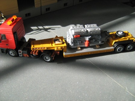

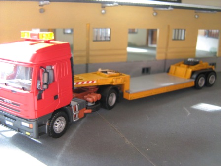

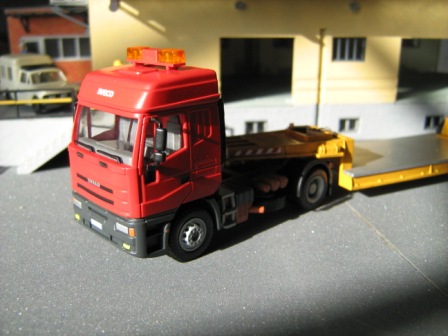

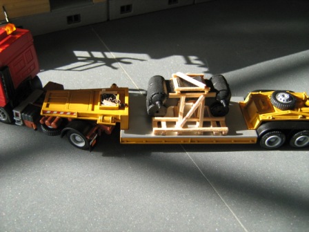

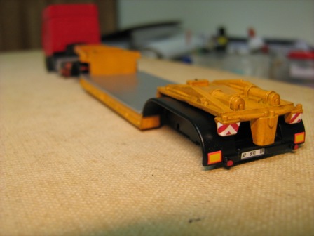

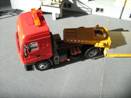

Terminato questo piccolo lavoro fatto per sgranchirsi le mani e riprendere il ritmo lavori.
Dato il satinante su tutti i componenti. Montate le ruote Herpa con cerchio verniciato a pennello con Humbrol Met 56 e gommina vera. I fori di ventilazione dei cerchi sono stati tutti realmente forati a mano con micropunta. Come visto sugli ottimi lavori eseguiti dall' amico estevan0000. Fatti anche i piccoli ritocchi a pennello come maniglie delle portiere e tergivetro. Le griglie anteriori, al vero passanti (anche sui modelli Rietze ma no sul Wiking !!) sono state riprese con linee nere a decals della TL Decals. Specchietti della Herpa verniciati a specchio nella parte interna. Applicati anche i cunei ricavati da profilini Evergreen e colorati a pennello con giallo 66 Humbrol. Sul rimorchio è stata montata una ruota di scorta, sempre Herpa, un lampeggiante posteriore (Kibri) e riempita la cassa anteriore con tutto ciò che può servire .... corde, catene, cunei di legno .... Anche sulla motrice ho applicato dei lampeggianti di tipo moderno. Di produzione Roco Minitanks, sono stati verniciati in tinta con la carrozzeria.
E ora voglio sentire il vostro parere !!
Come lo vogliamo caricare ??
Un grosso motore navale da consegnare in cantiere oppure un gruppo cilindri appena revisionato (vecchia fusione Pierre) ??

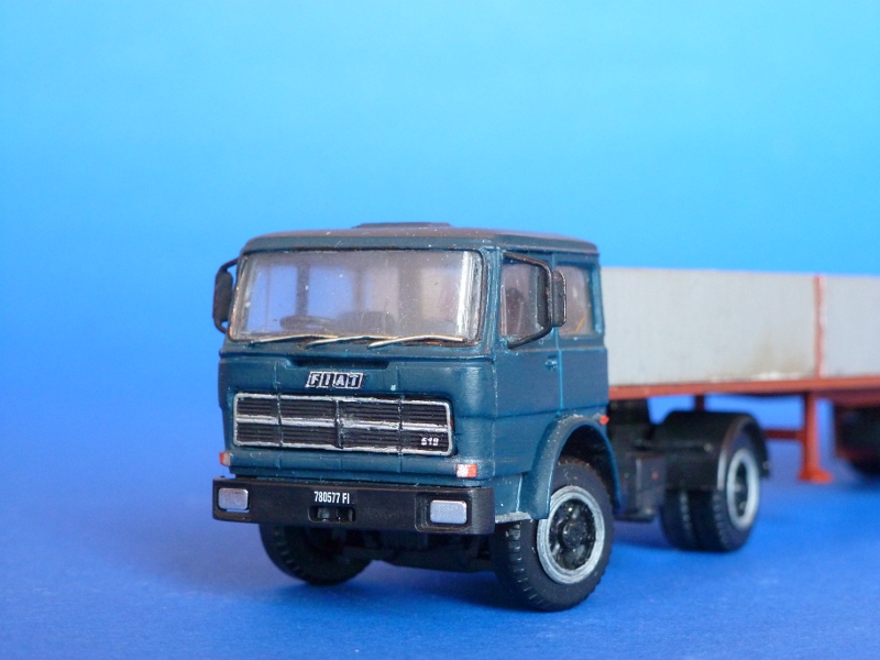

ho aggiunto qualche particolare al 619 come il logo fiat fatto stampare su decal ed applicato sul vecchio supporto di cartone nero, la targa G&G Rail e la sigla 619 sulla calandra ancora di decal. mi sa che anche ancora mancano le barre rosse sul paraurti che non so se fossero state obbligatorie.
inoltre siccome ha un semirimorchio, come era, ed è, la targa dei rimorchi e dei semirimorchi rispetto alle rispettive motrici?
Immagine 013.jpg [ 206.9 KiB | Osservato 4302 volte ]
un miglioramento possibile della sigla 619 può essere provare ad applicarla su un rettangolino di carta nera da applicare poi sulla calandra, oppure provare con quella fotoincisa di G&G Rail. Lo stemma FIAT G&G Rail ho preferito non applicarlo perché mi pare troppo piccolo.
