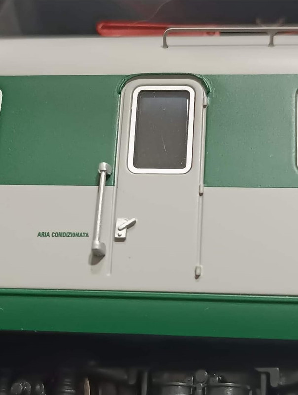

Quelle porte cieche sono riprodotte eccome, il problema della carrozza incriminata è che la porta servizi (con finestrino) sotto al pantografo è stata mal riprodotta sia come stampo, dato che manca l'incisione nella parte bassa ed è stata verniciata totalmente in grigio nebbia, quando invece lasciava proseguire, al vero, la fascia verde magnolia all'altezza del finestrino, oltre al corrimano che non era presente.
Se ce le vogliamo mettere tutte, guardano il figurino proposto all'interno della monografia di Fondazione FS relativa agli ETR 250, sul lato sinistro, accanto alla porta incriminata non avrebbe ragione di esistere neanche il finestrino adiacente l'intercomunicante, a meno che il 253 abbia ricevuto una sorte diversa.
Ce ne sarebbe già abbastanza per richiedere un cambio cassa....

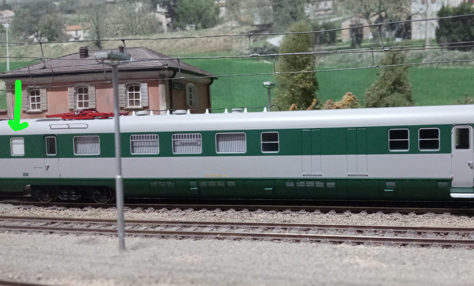

La porta incriminata ora non fa testo, dato che ho cominciato dare il verde magnolia per dare quella continuità come al vero, in attesa aggirare il problema dell'incisione e del corrimano.
La freccia indica il finestrino che probabilmente non dovrebbe esserci, salvo smentite.
Le due porte a cui ti riferivi, ci sono

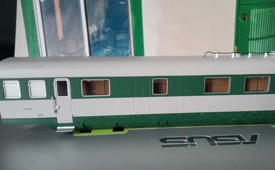

Sinceramente non riesco proprio a capire la geometria dell'intera facciata
Le porte sul modello sono alla fine e mancano del finestrino in mezzo
Sul reale sono dall'altra parte e non c'è quella con il corrimano
Sembrano posizionate in maniera diversa
Bho!

Nell'altra discussione non ho allegato il lato dx
carrdx2g.jpg [ 78.85 KiB | Osservato 2245 volte ]
