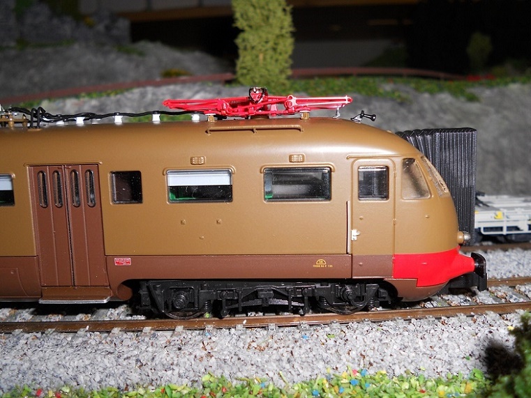

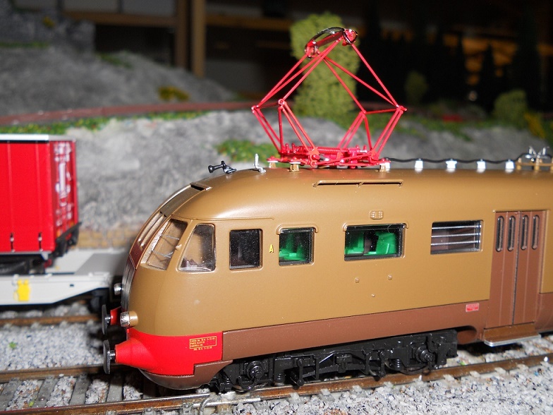

Ho montato i pantografi Lemodel sulle belle 840; a mio avviso ci stanno proprio bene! Ecco il piccolo contributo
Buona giornata
DSCN5935.JPG [ 230.54 KiB | Osservato 8311 volte ]
DSCN5933.JPG [ 246.94 KiB | Osservato 8311 volte ]

Davvero molto belle Graziano, penso che li sostituirò anche io, ma prima mi piacerebbe vedere un confronto delle foto laterali fatte prima e dopo, cioè riuscire a capire quanto riescono ad appiattirsi rispetto ai suoi originali.

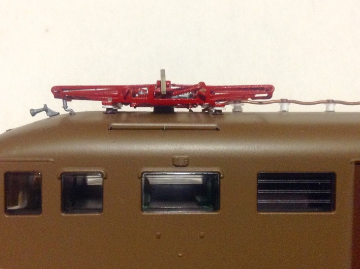

Salve.
Questo è il pantografo originale: io non vedo tutto questo miglioramento. Giusto lo spessore dei bracci forse è minore nel pantografo LE Models.
Riccardo

Confermo che sull'appiattimento non guadagni nulla, ma il Lemodels è più fine e completo; nel senso che è minore lo spessore del metallo, presenta lo strisciante in scala e pistoncini vari di sollevamento, ritoccati( da me) in argento. Il tutto, a mio avviso da un tocco di realismo in più.
