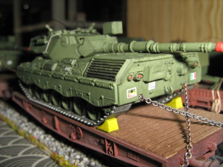

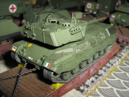

Ciao Alessandro.
Vedendo la foto del vero io sostituirei il contrappeso con una realizzazione fatta con un tubetto / tondino di adeguate dimensioni.
Ottone o plastica scegli tu. Possibilmente tagliato con un piccolo taglia tubi così da non "slabbrare" il materiale e avere un taglio netto e preciso.
Infine per quanto riguarda la bocca di fuoco la coprirei. Al vero quando questi mezzi circolano su carri ferroviari, le canne vengono coperte o tappate con appositi tappi. La copertura del tipo a sacco la puoi ricavare con della carta Tamiya imbevuta di acqua e vinavil e poi colorata. Oppure con della semplice carta dei fazzolettini del tipo senza disegni stampati. Per i tappi, invece, io ho lisciato la parte della canna interessata e poi ho dipinto di rosso.
Allego due foto di un convoglio realizzato una decina di anni fa.
Ciao, Marco

Occhio che il carro caricato sul pianale e con le stanag dell'esercito italiano è un Leopard 1A2 che NON è mai stato adottato dal nostro esercito,gli unici Leopard sono stati 1A1 e 1A5,saluti.

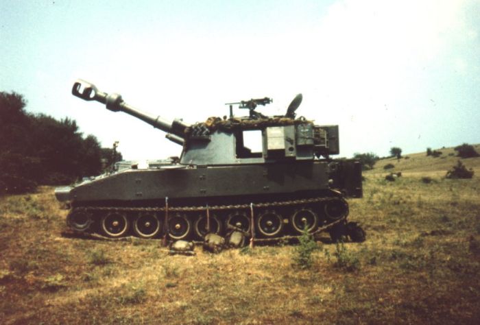

Ricordo che i mezzi erano soggetti a riverniciature o scolorimenti vari che come per i treni non erano mai uguali tra loro, quindi per chi dubitasse dei colori scuri e della lucentezza metto questa foto scattata proprio a Monteromano (non ricordo l'autore):

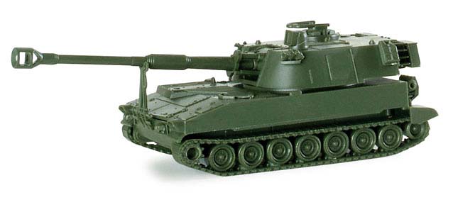

E questa era la versione di partenza con canna da 39 calibri:
