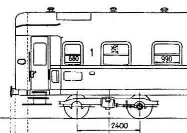

Cari Signori,
avendo ricevuto da un amico la misura esatta del “famoso” finestrino così come riprodotto sul modello da Acme (se aspettavo qualcuno del forum buonanotte!), ho potuto finalmente accertare come stanno le cose.
Osservando le misure presenti sul disegno fornito da Acme stessa, abbiamo due quote che ci interessano:
finestrino medio: mm. 680
finestrino grande: mm. 990
Tali misure sono presenti anche sui figurini del libro di Luigi Voltan, e riguardano ovviamente tutte le carrozze della famiglia 1959 e 1957, poiché questi finestrini erano standard.
Avendo sottomano un qualsiasi modello di carrozza tipo 1959, le cui proporzioni sono da anni considerate perfette, si può verificare facilmente come le misure sopra citate siano riferite alla sola “apertura” del finestrino (chiamiamolo “vetro” se preferite), esclusa quindi la cornice.
In particolare sulla tipo 1959 Rivarossi il “finestrino medio” risulta essere largo circa mm. 9, mentre nell'interpretazione Acme risulta essere circa mm. 7,8, come del resto dichiarato dallo stesso Produttore.
Notare che invece il finestrino grande risulta corretto nelle proporzioni.
E' indicativo al riguardo anche il numero delle bullonature sulla cornice, come già evidenziato in precedenza, che sembra confermare in pieno la cosa.
In sintesi, pare che Acme abbia utilizzato per riprodurre il finestrino in questione la misura del vetro senza considerare la cornice, e di qui nasce quello scostamento dimensionale che solo i più attenti modellisti hanno colto.
Ovviamente se ci sono osservazioni sensate e documentate al riguardo, che possano smentire o integrare quanto rilevato, ben vengano.

 Oggetto del messaggio: Re: Cuccette 1959T acme (1985R)
MessaggioInviato: domenica 12 ottobre 2014, 11:40
Messaggi: 2829
Concordo in pieno..............è quello che ho cercato di dimostrare.
E poi un'altra cosa :
Dove sono le foto al reale di carrozze con quella larghezza di finestrino?
Il figurino , come si diceva, è solo dimostrativo ma ha nulla di certo.
Quindi per me le Acme hanno il finestrino errato.
Spero che queste utili informazioni vengano usate per migliorare un prodotto, che siano USATE POSITIVAMENTE e non buttate all'aria
Buon modellismo a tutti
fabrizio dominici alias BRENNERLOK

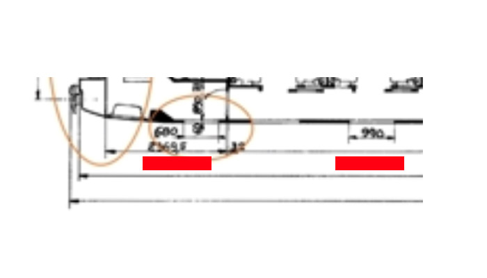

MessaggioInviato: domenica 12 ottobre 2014, 22:24
Messaggi: 1469
Funkytarro ha scritto:
Ciao!
A me desta qualche sospetto la misura di questo finestrino:
Al vero era uguale su tutte le tipologie di vetture 1957 e 1959, largo 680 mm, quindi o è stretto su queste nuove cuccette o è largo su tutte le precedenti versioni di 1957 e 1959 (ACME, Rivarossi, Codice270)...
Funkytarro aveva visto bene fin dall'inizio! La quota di 680 mm. sui disegni aveva tratto in inganno coloro che hanno fatto i confronti (e a quanto pare anche Acme!), essendo riferita al solo vetro, escluse le grosse cornici.
Del resto le frecce sui disegni indicano proprio il bordo del vetro, non il bordo esterno della cornice.
Bastava copiare la cara vecchia Rivarossi!
xx.jpg [ 37.4 KiB | Osservato 2802 volte ]
