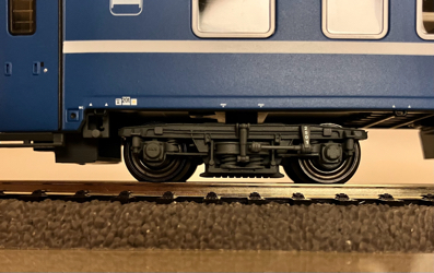

Buongiorno, questa è la risposta che LS Models ha inviato al negoziante in merito alle carrozze WLABmee che ho acquistato.
"Quando vengono consegnati, i vagoni passeggeri sono progettati in modo da non poter circolare, come modello statico da vetrina.
Per poter utilizzare i vagoni sul plastico ferroviario, è necessario premere verso l'interno i fermi dei freni magnetici sui carrelli. Con una leggera pressione, i fermi possono essere fissati in modo che i carri possano rotolare facilmente sul tracciato."
Peccato che:
1) I pattini sono incollati!!!!
2) I pattini sono già in battuta contro il telaio del carrello!!! Quindi non possono essere montati in una posizione diversa!!!
Ci trattano veramente da imbecilli totali!!!!
Pier
Pier
Eppure le versioni più “vecchie” sono corrette e circolano benissimo.
Ivan
Ivan
Confermo: le versioni precedenti erano ok.
Comunque l'ultima evoluzione è questa. Il negoziante (Lippe), dopo una mia ulteriore email dove li invitavo senza mezzi termini a non prendermi per il c... ieri sera mi ha scritto che LS Models ha (finalmente!!!) riconosciuto il difetto a seguito delle molte segnalazioni ricevute e che farà avere i relativi ricambi.
Sicuramente visti i numeri che fa girare Lippe, LS Models alla fine ha dovuto fare marcia indietro (dopo la iniziale colossale figura di "m") e riconoscere l'errore.
E meno male che sono carrozze che costano 90 Euro l'una!!!!
Saluti sempre più disgustati...
Pier

Buongiorno a tutti. Ecco l'ultimo messaggio che ho ricevuto da Lippe in merito alle carrozze WLABmee difettose:
"LS Models ci ha informato che durante l'assemblaggio dei vagoni letto H0 WLABmee / WLSReem sono state utilizzate parti sbagliate per i pattini dei freni (parti per esposizione). LS ci ha fornito ora le parti corrette che possono essere scambiate con la versione montata e miglioreranno il funzionamento dei vagoni. Siamo rammaricati della situazione, sperando che siate soddisfatti dei nuovi pezzi. Le prossime serie avranno i freni corretti montati.
Vi invieremo il numero adeguato di freni."
Mie considerazioni:
1) Solo dopo pressioni varie LS Models ha finalmente ammesso l'errore
2) LS Models non ha mai risposto ad una sola delle mie email di contestazione (scritte ovviamente in inglese)
3) I pattini errati sono incollati!!! Quindi sostituirli con quelli coretti non è proprio banale!
4) Da quanto sopra, si evince che non usa sola carrozze del primo lotto è stata controllata dal produttore cinese
5) Cosa ancor più grave, non una sola carrozza è stata controllata da LS Models prima della spedizione ai negozi.
Penso che non ci sia bisogno di aggiungere altro per qualificare l'infima affidabilità e serietà di questo marchio.
Spero almeno che i particolari corretti mi arrivino presto.
