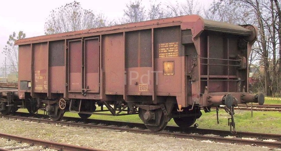

Ho cercato di recuperare qualche info sui Tms (ho anch'io qualche Kleinmodellbahn da aggiornare). In pillole:
I carri di preserie avevano la copertura di due tipi differenti: la "McGregor" (una lamiera grecata continua) e la CIMT-Forest (a tapparella tipo saracinesca da negozio). I carter del meccanismo di avvolgimento erano di forma trapezoidale.
Il tipo CIMT-Forest si rivelò più adatto e nel giro di pochi anni sostituì le McGregor alla prima revisione utile. Nella medesima occasione vennero modificati i carter del meccanismo di avvolgimento, assumendo una forma semicircolare. Da quel che ho visto, anche le battute della serranda avvolgibile (sul bordo superiore delle testate) subirono delle modifiche, ma mi parrebbe in modo meno uniforme.
Nei prototipi (almeno quelli McGregor) i portelloni erano muniti di una pedanina ribaltabile e presentavano una bombatura a riquadri.
Gli esemplari di seconda fornitura mi parrebbero uniformati su: copertura CIMT-Forest, carter semicircolari, portelloni piani.
Chi ne sa di più, parli!

Questo Tms 075 6 355, e più simile al modello ROCO
Foto di Giancarlo Modesti, da il Portale dei Treni

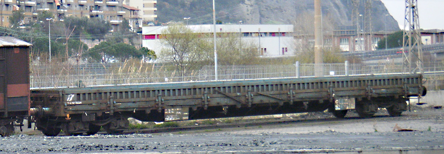

Buona sera,
chiedo lumi sul carro pianale tipo RES livrea xmpr di roco art.66762.
Si tratta di un italianizzazione accettabile?
Giovanni
 Oggetto del messaggio: Re: Carri merci FS in scala H0 “senza errori”
MessaggioInviato: venerdì 30 agosto 2019, 16:52
Messaggi: 2196
Ciao!
La differenza più grossa che ha il modello Roco rispetto al reale Res italiano sono gli stanti. Sul modello Roco si reclinano 4 verso sx e 4 verso dx lasciando uno spazio maggiore fra i due stanti centrali mentre sui carri FS veri gli stanti si reclinano tutti verso sx e sono equidistanti.

Da una più attenta visione sembra mancare anche una tabella con le marcature,sul carro vero ce ne sono 2 per lato,sul modello una, a meno che non sia tra gli aggiuntivi.
Credo che invece il carro acme-laser art.40001 sia più veritiero....
Giovanni
MessaggioInviato: sabato 31 agosto 2019, 15:20
Messaggi: 2196
Ciao!
Se ben ricordo la seconda tabella nel modello Roco è fra gli aggiuntivi, devo verificare e ti do conferma.
Il modello Laser/ACME ha lo stesso difetto degli stanti del modello Roco in quanto è anch'esso la ricoloritura di un modello tedesco...

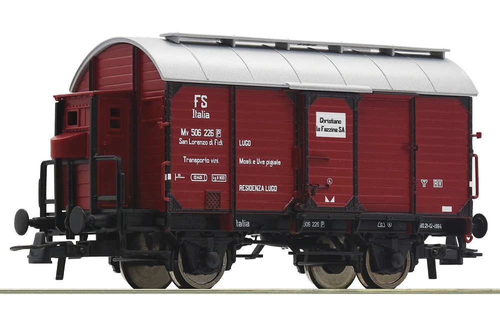

Commenti su questo ?
Roco-76304.jpg [ 182.42 KiB | Osservato 3312 volte ]
io sono alquanto "perplesso" ...

E' un "classico" di Fleischmann e Roco, ogni tanto salta fuori in una cromia diversa.
Fa "concorrenza" a quallo prodotto da Sagi https://www.sagimodel.it/prodotto/trasporto-vino/244/
Al vero bisogna vedere.
Io a suo tempo avevo preso lo stesso uscito qualche anno fa in livrea grigia, by Fleischmann.
Questo mi lascia perplesso nella livrea rosso vagone; essendo un carro privato, per la tipologia del carro non è detto che non ne abbiamo avuti anche noi di simili, pur con qualche differenza.
Maurizio

Ciao Zampa, credo che sia una ricoloritura di un modello Fleischmann
in considerazione che ora Fleischmann è stata convertita alla scala N.
Tuttavia leggendo questa discussione
https://www.marklinfan.com/f/topic.asp?TOPIC_ID=1461&whichpage=1
si trovano alcune foto di carri che direi simili (es. pagina 2 oppure pagina 6), ma difficile dire se siano proprio uguali (causa vecchie foto poco leggibili, o carri ripresi in lontananza), però la forma sembrerebbe quella ma la perplessità, e l'idea di una semplice ricoloritura di un carro straniero, rimane.

Esatto, questo è il carro Fleischmann di cui ho parlato qui sopra.

. Dall' elenco FS delle ditte proprietarie di carri al 30 aprile 1964 risulterebbe coerente la ditta Faccani e Rinaldi di Lugo , del carro grigio , intestataria dei carri numerati da 506 200 a 506 349 , il carro rosso porta però una data di revisione 21 dicembre 1964 .. 8) 8) successiva all' elenco in mio possesso ….
istintivamente mi piacerebbe per allungare il mio treno condotta ed aggiungere un tocco di colore all' uniformità del grigio …
