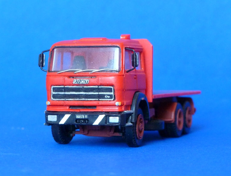

I tergi sono fatti con sottile filo metallico ?

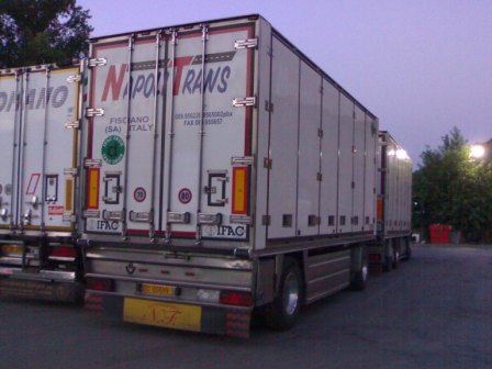

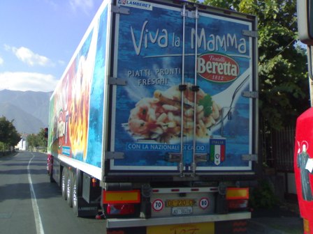

Intanto, in attesa di trovare nel mio archivio qualche foto d'epoca, posto qualche foto corrispondente alla situazione attuale.
Nel formato ridotto delle foto forse le targhe appaiono poco chiare.
Comunque. Sulla targa gialla è presente una lettera "R" in colore rosso tra le lettere di sinistra e i numeri. Sulla piccolina è, invece, presente la scritta "RIMORCHIO" per esteso in colore rosso.
Ciao, Marco

Fermo!!
La ripetitrice della motrice va sulla traversa posteriore del rimorchio, mentre la targa propria del rimorchio va posizionata sul lato destro .....questa targa era delle dimensioni di quelle anteriori dell'epoca ed aveva in successione la scritta <rimorchio FI°05445> (solo fare un esempio) con numeri bianchi su fondo nero . Le più vecchie erano realizzate in lamiera, mentre successivamente -già negli anni sessanta- vennero realizzate in plastica......

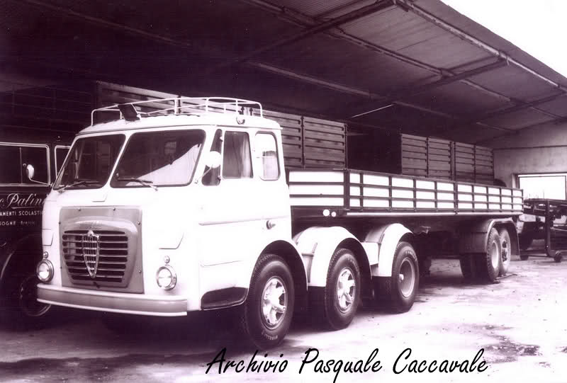

ho ancora tante curiosità sui camion mai soddisfatte ed ogni tanto approfitto di questo bel filetto per spararne una.
per esempio se ogni trattore sia stato, o sia, compatibile con ogni semirimorchio. in particolare è noto che esistono trattori a due assi ed a tre assi e quelli a tre assi possono essere o del tipo cantiere con due assi gemellati sotto la ralla, o con un terzo asse semplice in posizione avanzata (es. 690, 691) oppure arretrata (es. 682, esatau, superorione), o addirittura intermedia come visibile nella foto sotto dove c'è un incredibile Alfa 1000.

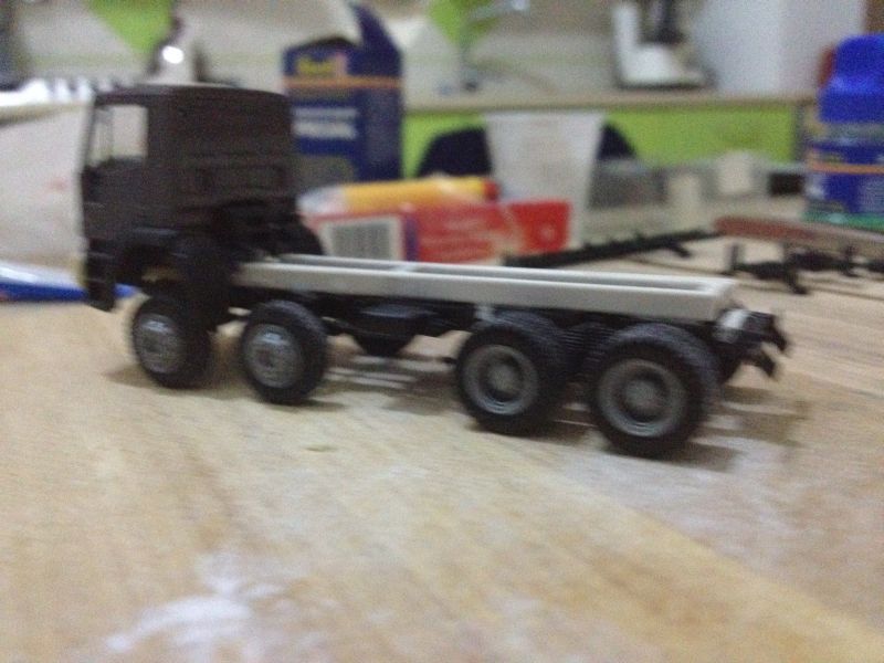

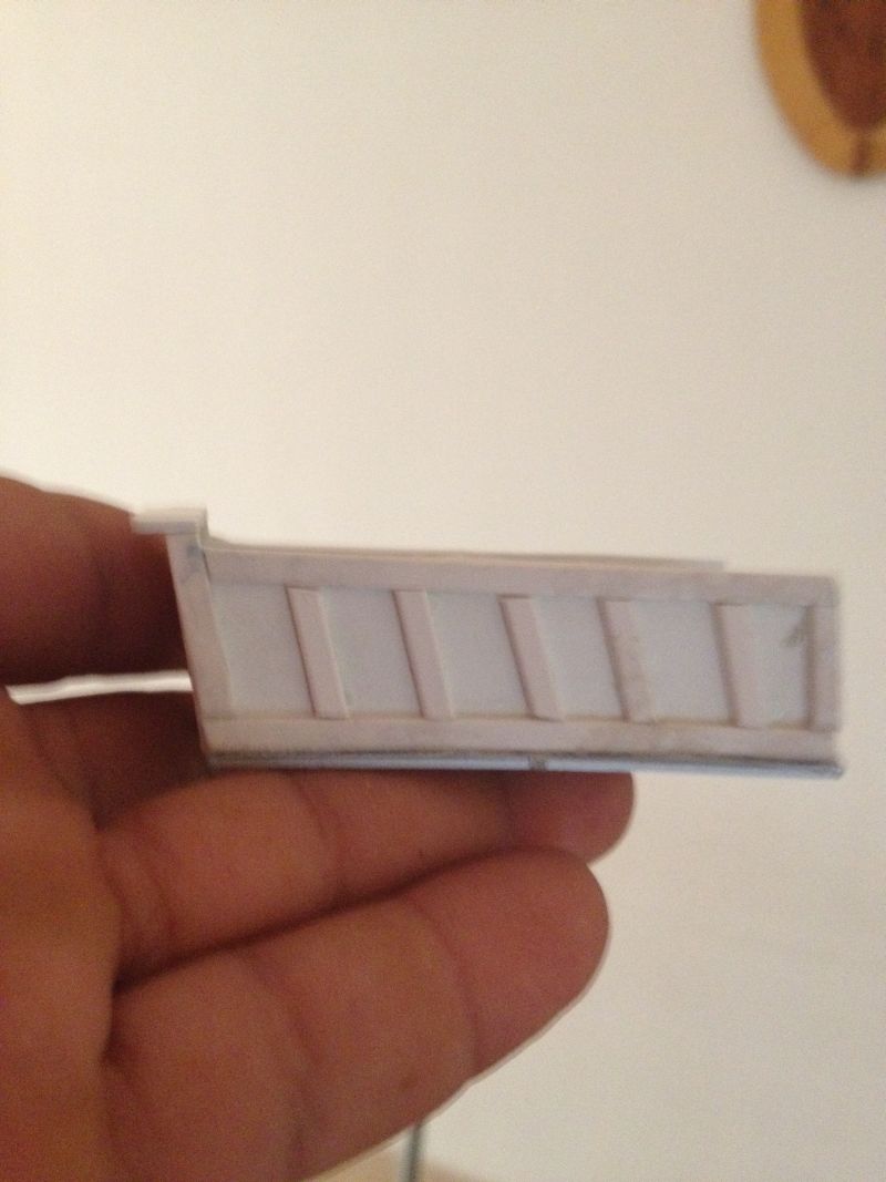

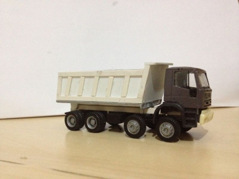

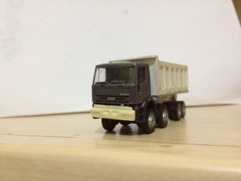

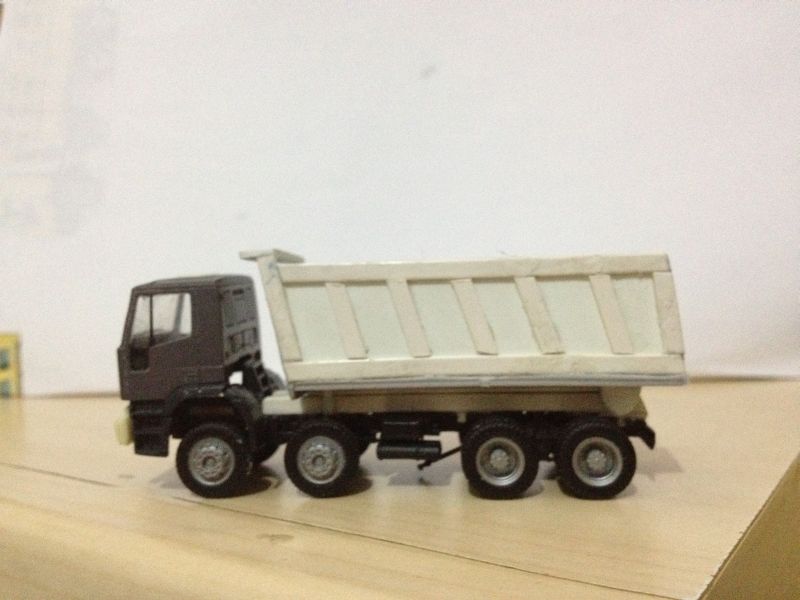

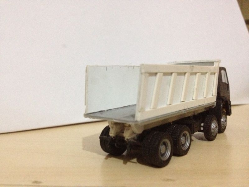

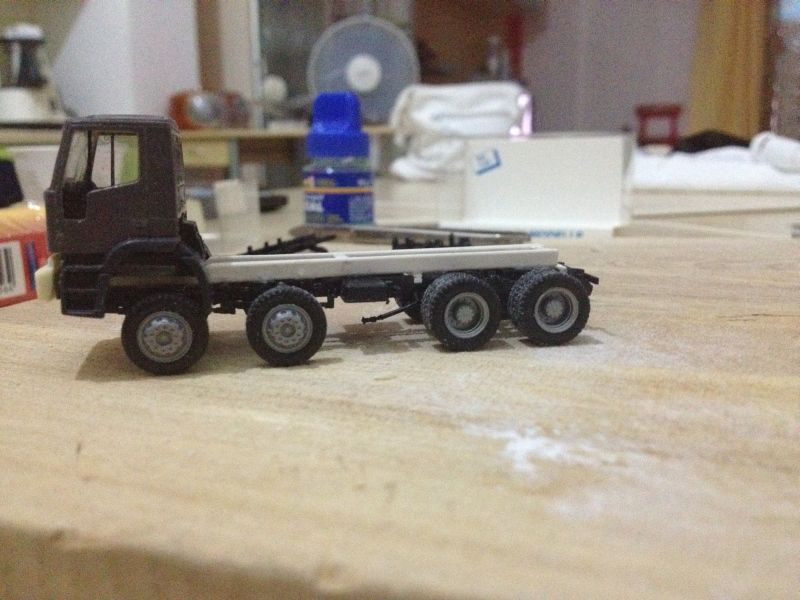

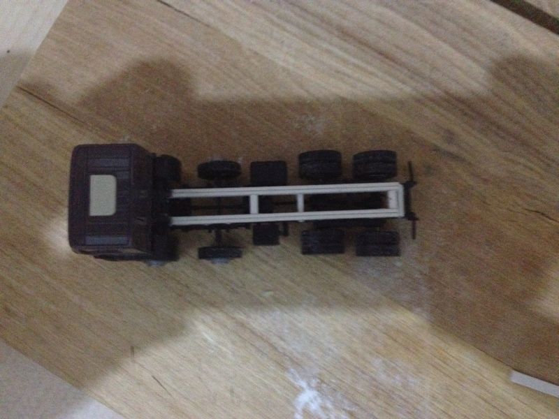

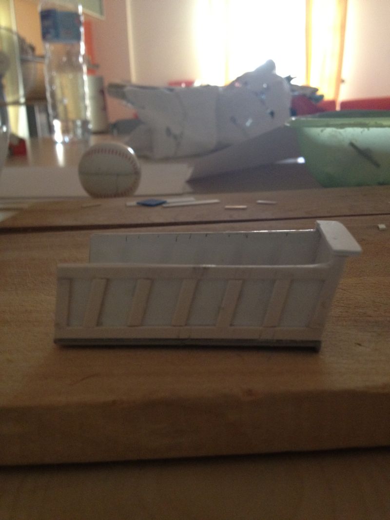

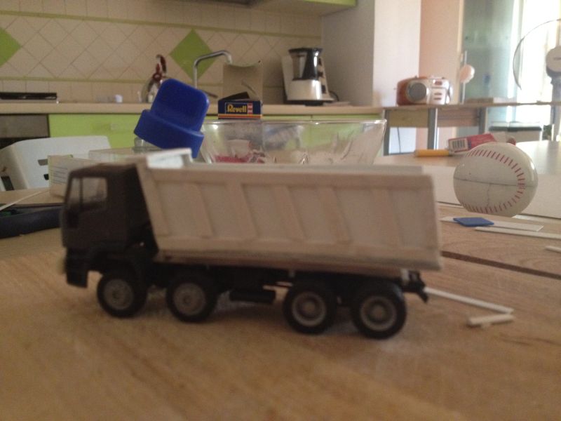

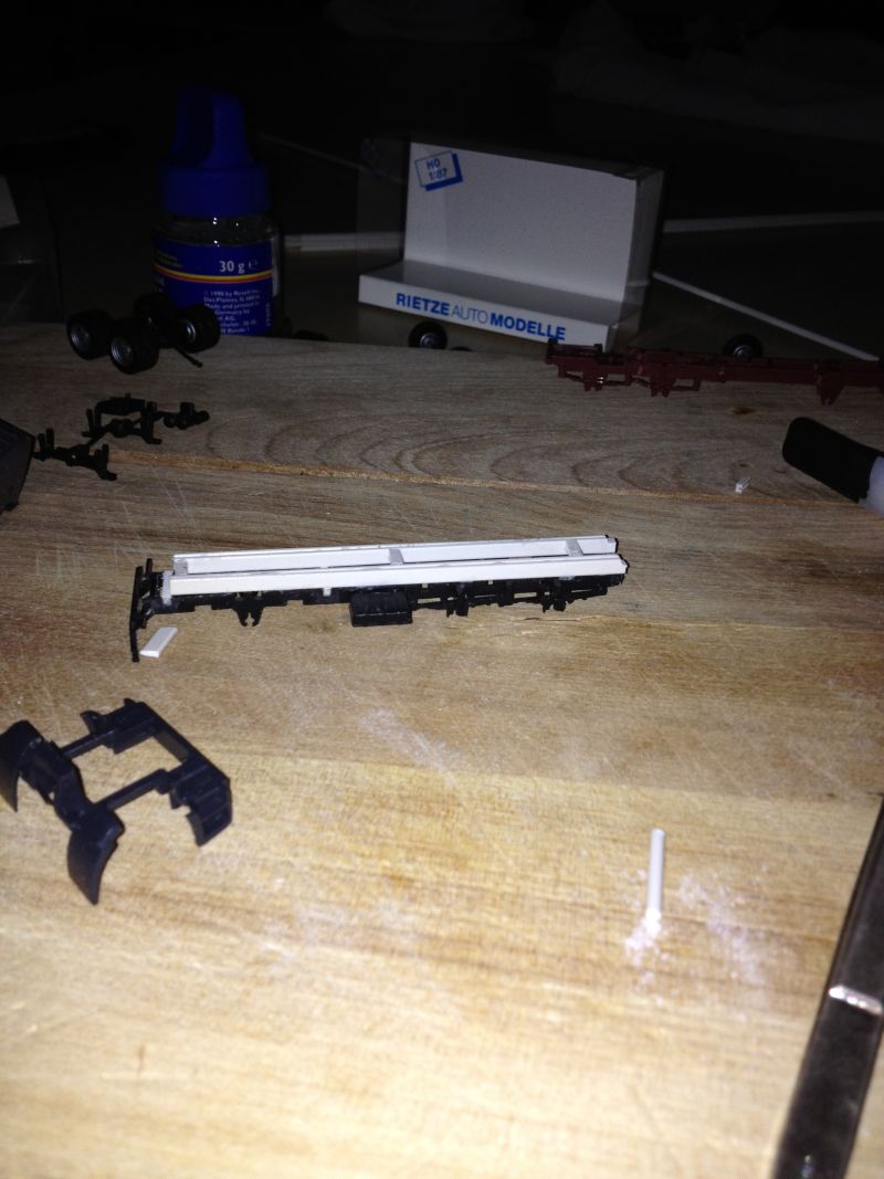

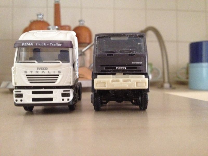

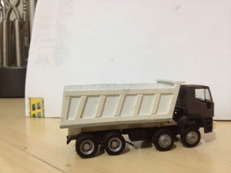

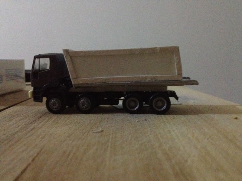

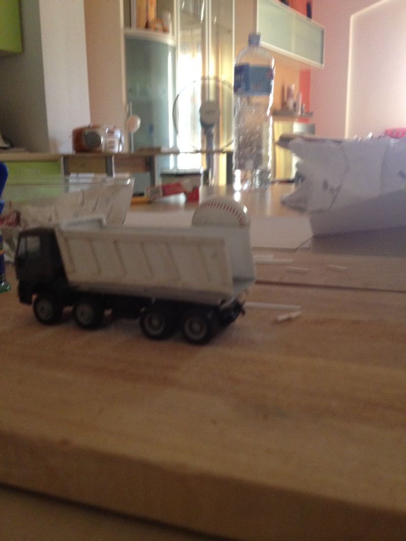

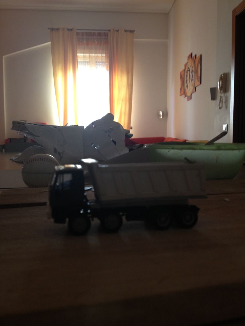

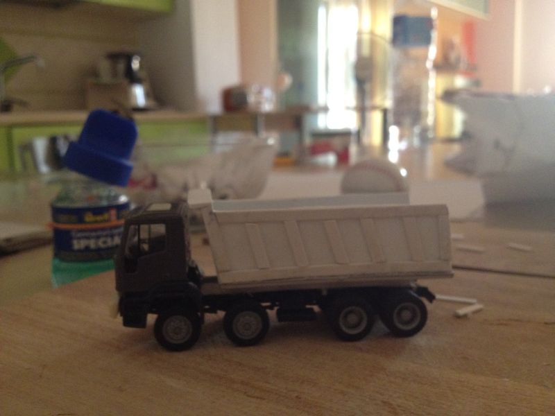

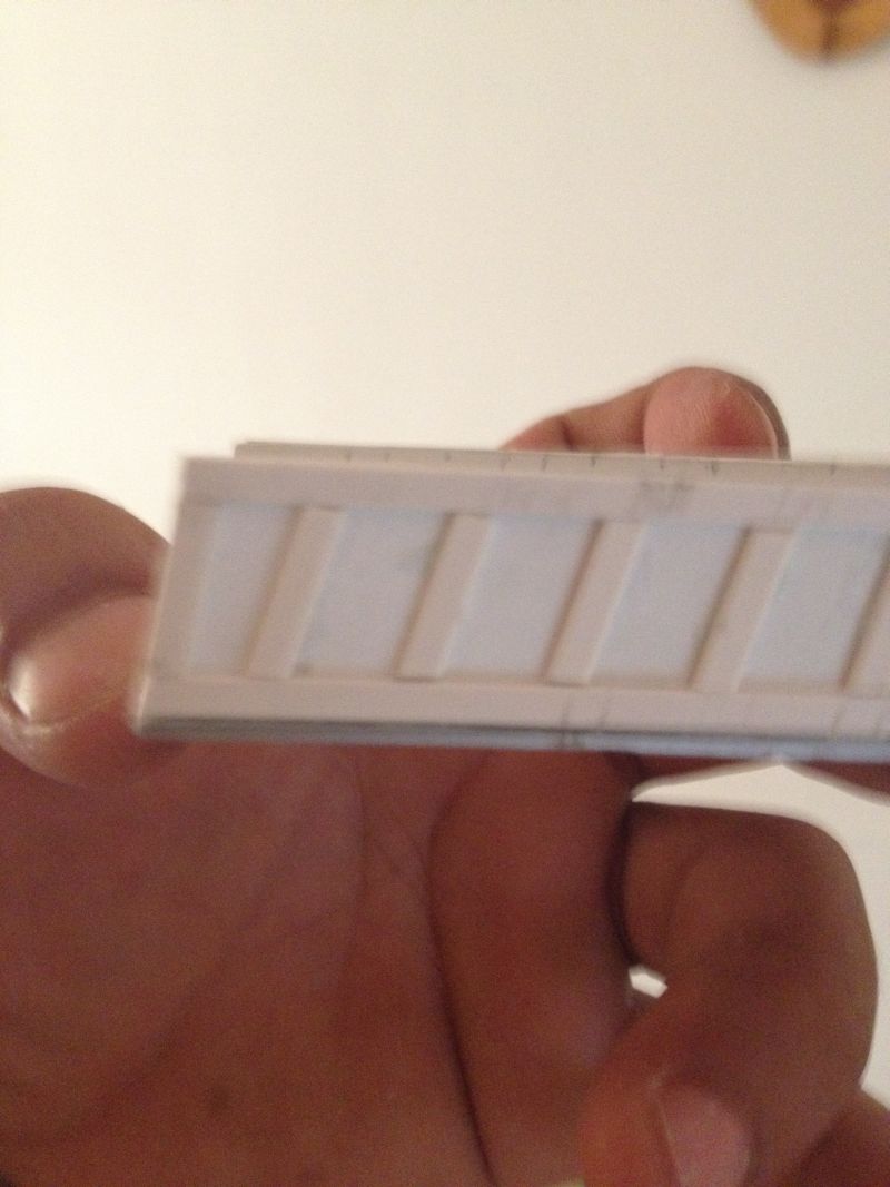

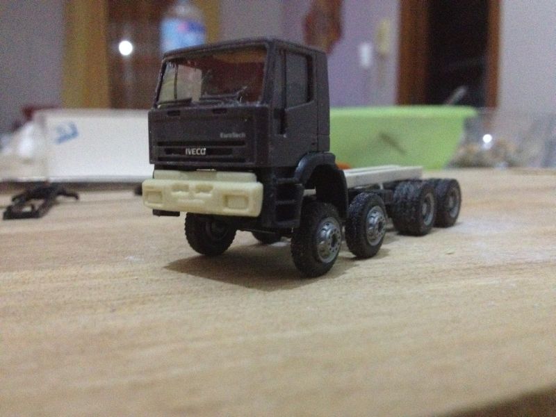

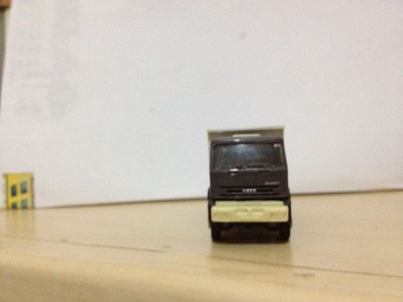

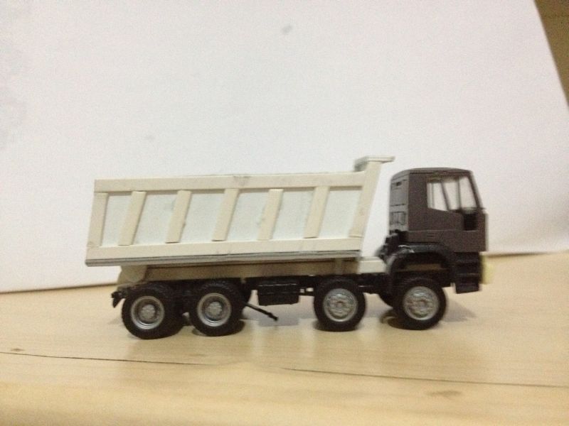

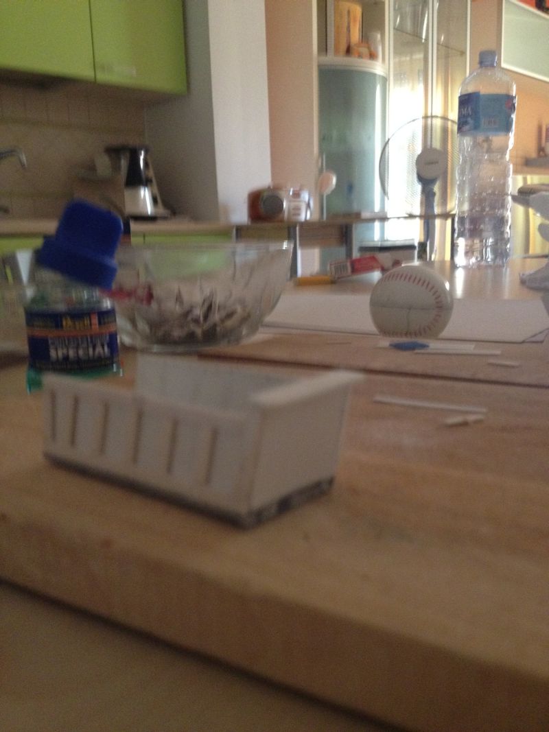

:D Ciao , intanto ragazzi complimenti sempre per i vostri lavori ,finalmente mi sono deciso a lavorare in un mio modello che ancora non so se rovinerò ulteriolmente quindi si accettano "critiche" ed ideee se c'è qualcosa che non và , adesso sarei interessato ad alcuni consigli per usare lo stucco per murare le feritoie del cassone , che marca usate , poi il primex e anche colori e trasparente satinato visto che un mezzo da cantiere ecc ecc , insomma chi più ne a ne metta lo vorrei completare con un risultato almeno mediocre . Allego qualche foto del mio lavoro :? :? ,mi raccomando siate buoni e il mio primo lavoro non vorrei fosse l'ultimo :(
ps
si accettano anche consigli per la colorazione da usare !!!!!!!!!!

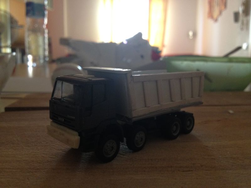

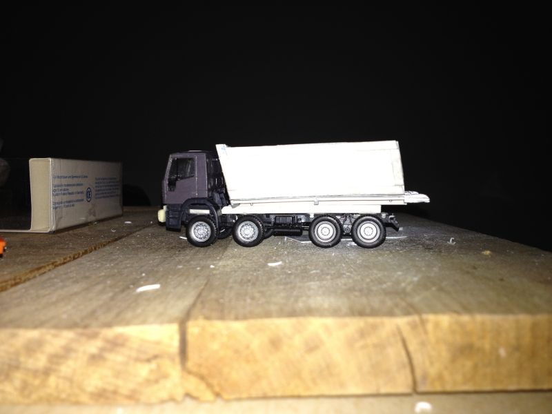

continua l'eurotrakker !!!!!!!
Dipende da quale tipo di semirimorchio deve trainare, o meglio, per il traino vano bene tutti i trattori che siano dotati di tubi aria sul retro e cavo elettrico per le luci del semi, ma ad esempio un semirimorchio con ribaltabile necessita di un trattore dotato di presa di forza, ovvero di una pompa idraulica alimentata dal motore che permetta il sollevamento del ribaltabile, oppure un semirimorchio cisterna (soprattutto i vecchi tipi) necessitava anch'esso di un trattore dotato di presa di forza per scaricare il carburante.
I trattori a "due assi anteriori" sarebbero quelli "a doppio avantreno", i due assali sono comandati dal piantone e fra loro da un rinvio, di questo tipo trovi i 690,691,180 per citare i più frequenti, quelli con "due assi gemellati sotto alla ralla" hanno in realtà due ponti collegati tra loro da un giunto cardanico e sono dei normali telai destinati ad una ralla piuttosto che ad un cassone ribaltabile o ad una betoniera, i più frequenti sono i 693,697,300 e 330, questi ultimi oltre ad avere il bloccaggio del differenziale avevano anche il bloccaggio ponti.
La versione che definisci "arretrata" é molto particolare ed affascinante, richiamavi al 682 ed esatau, erano normali telai con il passo per le versioni trattore a due assi alle quali veniva aggiunto un assale contiguo a quello motore ma verso la cabina, questo serviva per aumentare la capacità di traino del trattore, troverai così allestiti vari trattori per lo più destinati al traino di "roba pesante" quali trasporti eccezionali, gas liquidi e carburanti, detto assale poteva ruotare.
Lo splendido Alfa della foto, ho il sospetto che sia del tipo a doppio avantreno come il 690, altrimenti non mi spiego il senso di quell'assale posto lì in mezzo (dopo due manovre strette si mangiava tutto il pneumatico) anche se fosse sterzante.
sono convinto anche io.

ce lo hai fatto vedere bene, vai! :wink:

Ciao Emanuele, il tuo Trakker non é male ma (prendila come considerazione personale) mi sembra che rimanga un'po "troppo alto", cioé bene hai fatto a realizzare il telaio del ribaltabile, ma questo dovrebbe terminare subito prima della cabina che deve rimanere montata sul telaio di base, inoltre il cassone dovrebbe avere le sole cerniere posteriori senza il telaio del fondocassone, o meglio, dovrebbe avere solo un reticolo molto sottile.

:evil: cosa altro gli manca ancora?! forse il predellino sotto il paraurti, oppure un tocco di alluminio alle maniglie...

esatto, recuperato non mi ricordo dove, forse cavi elettrici?
