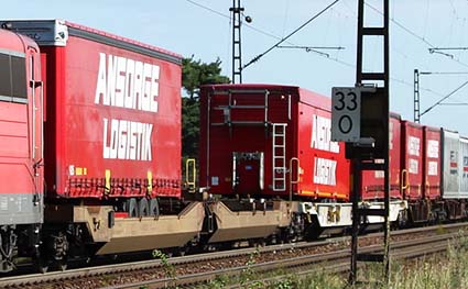

A proposito di carri tasca TWIN e T2000, in questa foto, anche se piccola, si vede bene al differenza (il primo carro è un TWIN, il secondo un T2000)
ansorge-6.jpg [ 55.62 KiB | Osservato 4833 volte ]
Ciao, Fulvio

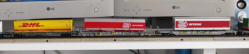

T1 , T3 , T4 ...
Finalmente si comincia ad avere un po' di varietà nei carri tasca, almeno per i treni HUPAC:
T1+T3+T4-800.jpg [ 42.61 KiB | Osservato 4729 volte ]
T1 di Maerklin, T3 di ADE/Hobbytrade, T4.1 di Kombimodell
E fra non molto il T4.0 di Kombimodell, il TWIN di RockyRail e il T5 sempre di KM. Più il T2000.
I T3 di ADE, adesso nelle versioni Hupac, OeBB e SJ, sono fatti con stampo differente dai DB già visti in precedenza, corrispondono ad un tipo diverso di originale. Uno degli Hupac ha anche i carrelli Y25 in versione fucinata, di tipo svizzero.

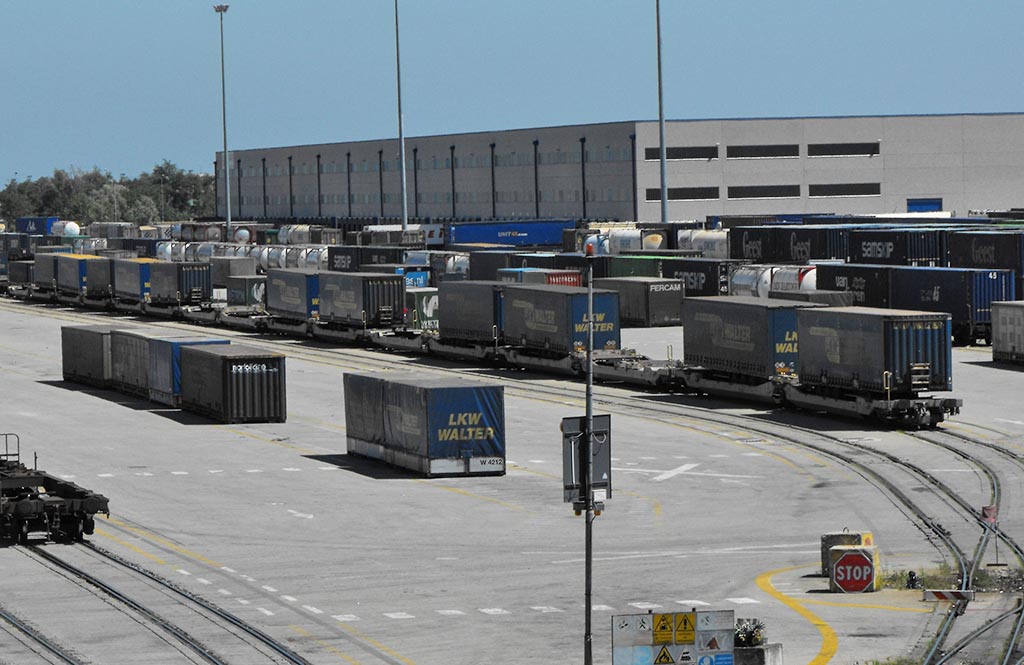

A proposito di TWIN....
abbastanza raro, ma ci sono anche treni di tutti TWIN, come questo di LKW WALTER in preparazione a Novara CIM nel 2009:
DSCF2166_f.jpg [ 135.13 KiB | Osservato 4658 volte ]
ciao,
Fulvio
