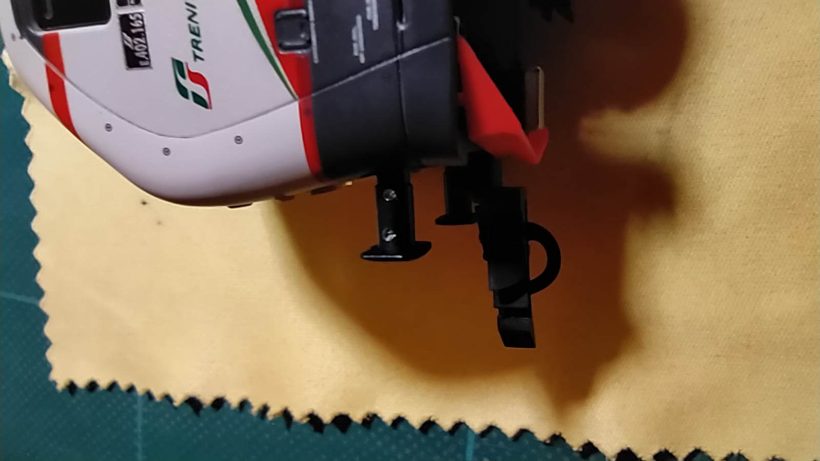

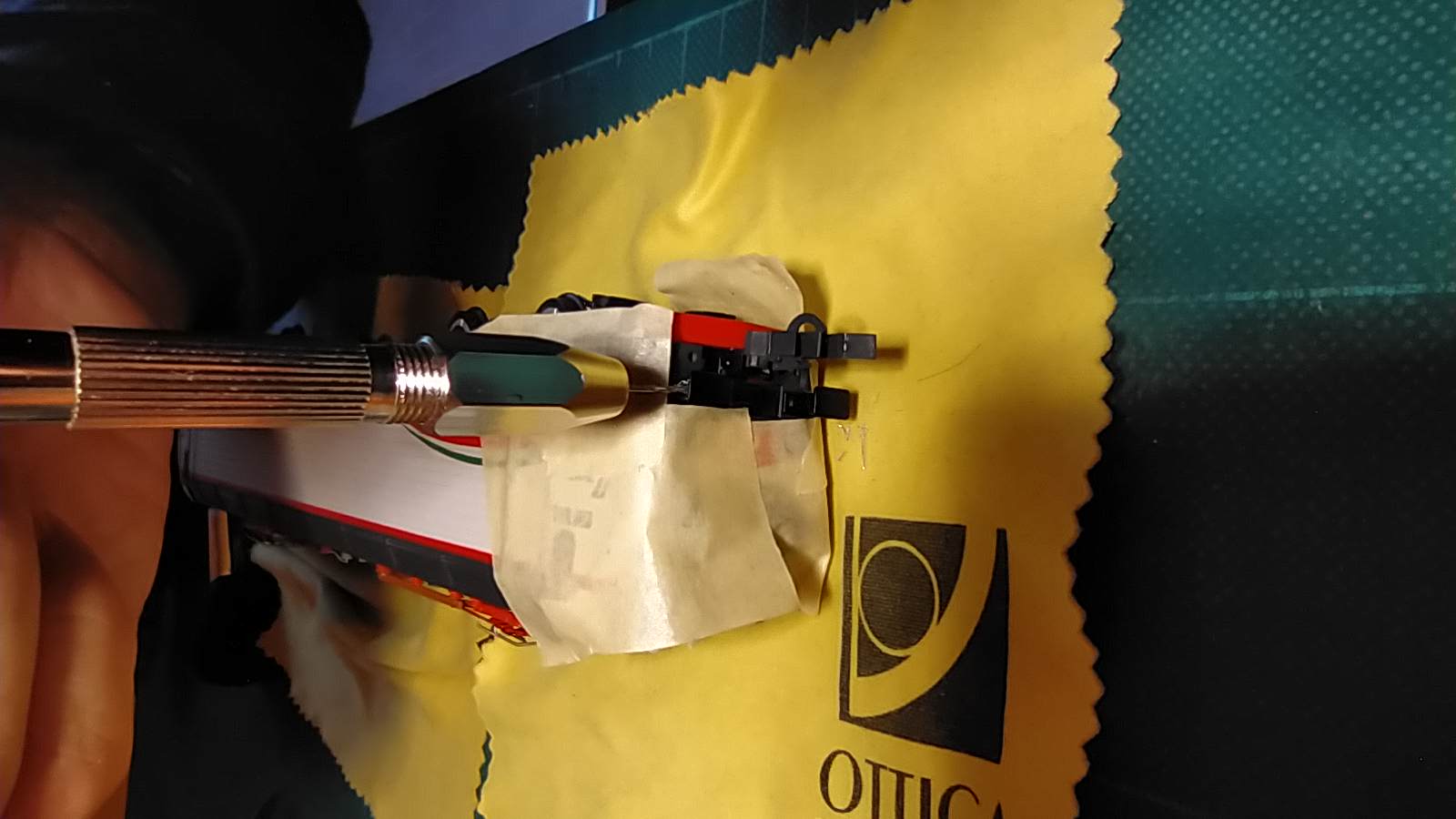

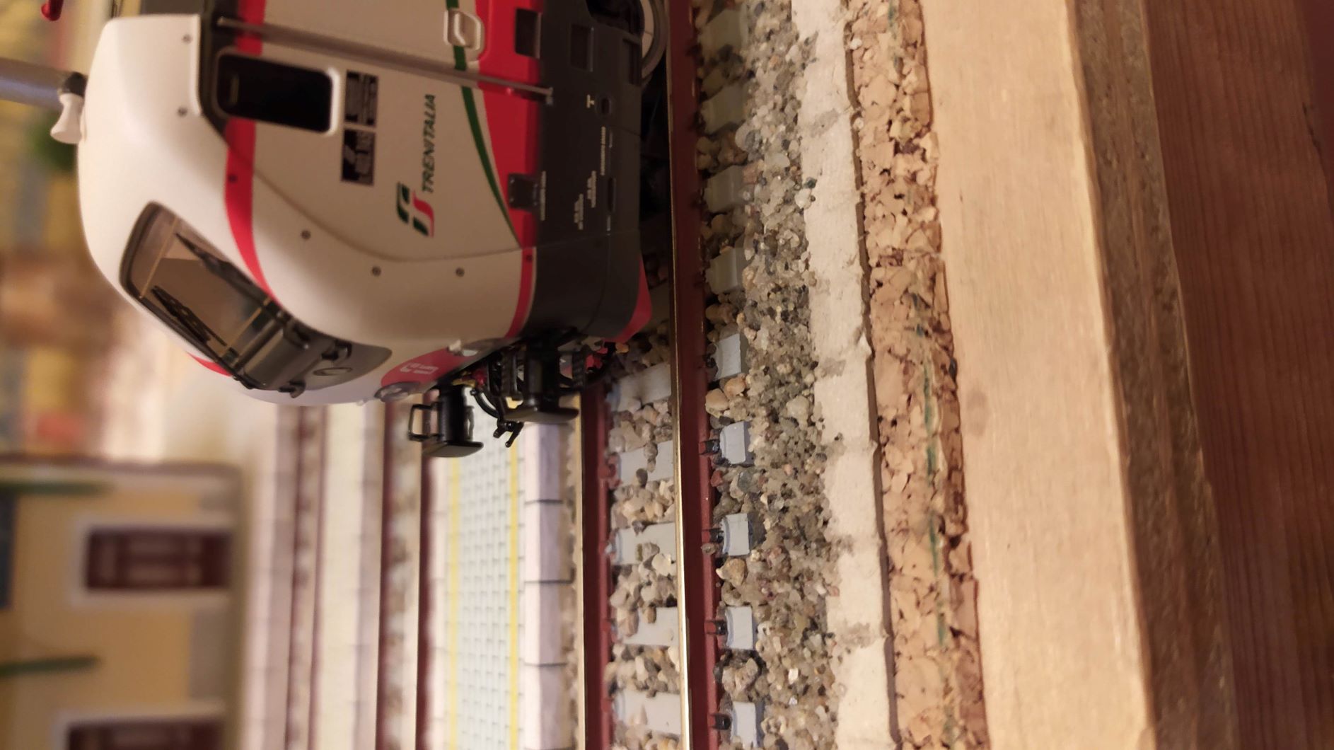

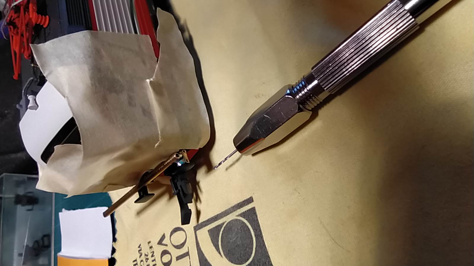

Buonasera , mi sposto di qua , nelle novità Hornby, visto che nell'altro filetto ACME , giustamente sono stato rimproverato.
Riassumo velocemente , ho trovato difficoltà nel montare le scalette sui respingenti alla nuova E402-165 di HR, perché i respingenti sono stati montati incollati e ruotati di 180° , con i fori per le spine delle scalette rivolti verso il gancio.
Armato di pazienza ho costruito una maschera di ottone per centrare esattamente i nuovi fori sui respingenti e poi con il trapano a mano ho rifatto tutti fori.
Con grande stupore forando, ho scoperto che i nuovi respingenti sono in metallo, credo in alluminio.
per finire ho posizionato le scalette con una punta di vinavil, che già senza colla si incastravano a meraviglia e la e 402 ha potuto riprendere servizio.
Purtroppo per un banale errore di montaggio , ho dovuto perdere un pomeriggio ........
Allego alcune foto del lavoretto.

Ottimo lavoro. Ma puoi fare un altro miglioramento. Certo non potrai aggiungere la trazione bassa. Ma se apri la cabina, stacchi i pupazzetti e poi limi gli inviti fino a farli sparire, avrai lo stesso livello di una macchina acme che costa molto di più.
