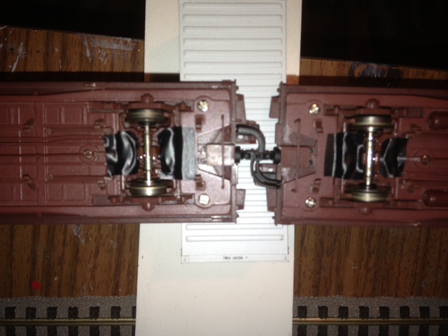

sui Laads800
come dicevo, io non ho avuto grossi problemi di rotolamento, ma ho guardato da vicino e ho visto che in effetti gli assali tendono a spostarsi durante la corsa, causando anche deragliamenti più frequenti del normale.
Inoltre ho saputo da un ragazzo che ne aveva presi 4 che anche i suoi fanno molta resistenza.
Io ho fatto questo intervento : Ho impedito il movimento dei telaietti con pezzettini di gommina Patafix (non venite adesso a dirmi che me la mangio anche a colazione... :lol: ), non sono proprio bloccati ma possono muoversi pochissimo, e gli assali non si mettono più di traverso. Inoltre bisogna mettere una goccia d'olio nei punti che trattengono gli assi (come peraltro per tutti i carri)
Adesso gli assali non si spostano più, in rettilineo scorre piuttosto bene, nelle curve fa un po' di resistenza perché il passo è lungo, ma anche su raggio 360 gira bene.
L'ho fatto su tutti e quattro i telai, perché così ho notato che anche la facilità allo svio viene completamente eliminata (resta critico solo il passaggio in controcurva su un doppio inglese Maerklin M , ma mi sembra il minimo...)
Fatemi sapere se lo fate e se il problema viene risolto o attenuato, grazie.

Laads 800 Hobbytrade:
Il mio amico che aveva il problema del rotolamento difficile ha provato a fermare i telaietti, non col patafix ma con il nastro isolante, + oliatura dei punti di trattenuta degli assi, e mi ha detto che ha completamente risolto, adesso riesce a muovere tranquillamente i 4 carri carichi con un D245 senza slittamenti.
Ecco l'alternativa usata da lui:
