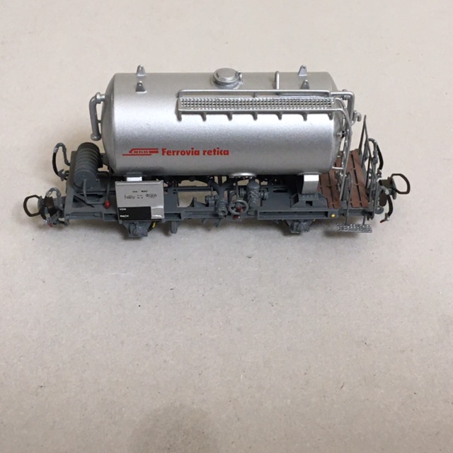

Gentili amici,
Mi piacerebbe vedere modelli particolari delle nostre amate Rhb: modellini non della produzione di serie ( Bemo, Stl, etc. ) naturalmente in scala H0m.
Non so se creare un argomento apposito, o restare su questo questo ( si accettano pareri )
Comincio col pubblicare una prima immagine.
Spero ci sia un seguito da parte degli appassionati.

Proposta encomiabile ma sarebbe opportuno accompagnare all'immagine anche la descrizione della serie del carro e delle sue funzioni.

Bellissima questa cisternina... chi la produce?

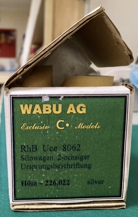

Ecco i dati della “cisternina” pubblicata qui sopra.
Si noti la scatola particolare: non tipica della produzione WABU.

Tecnicamente non è una cisterna, è un carro silo per il trasporto del cemento in polvere. Una versione alternativa ( di soli due esemplari) al più famoso e numeroso "Morenkopf".

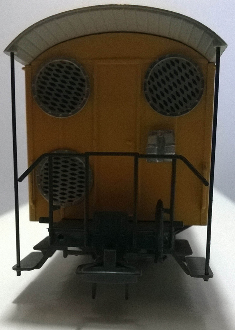

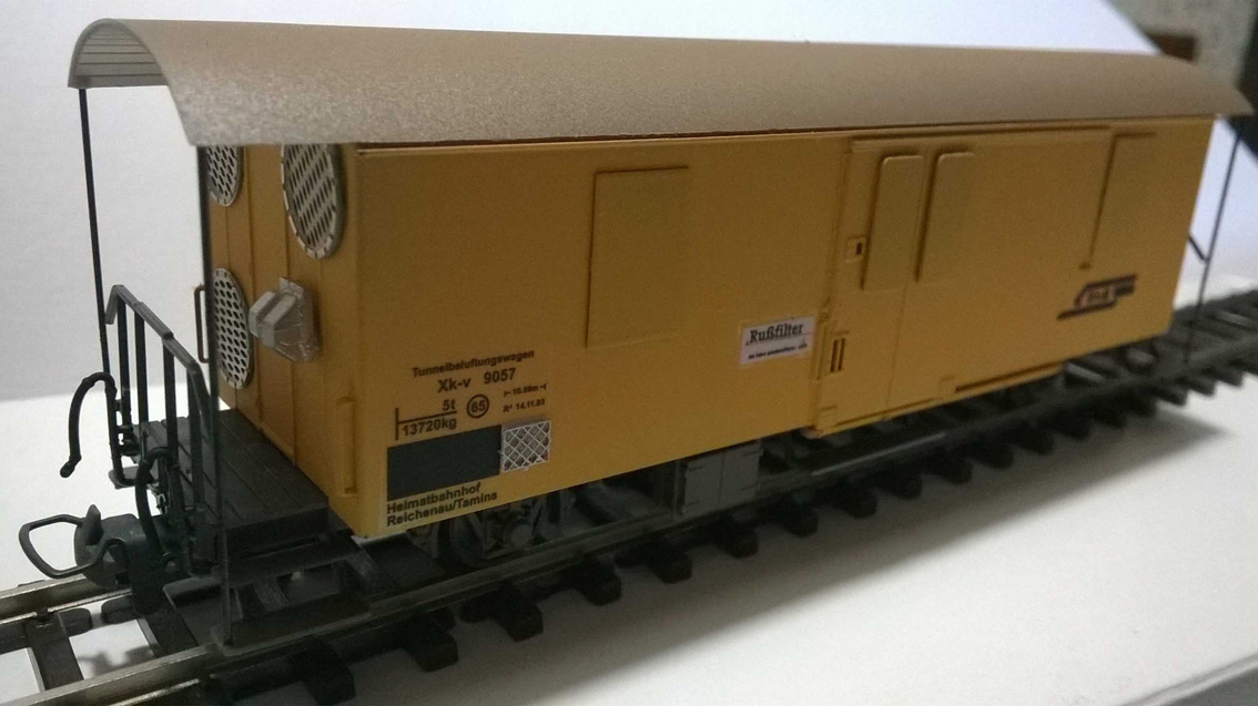

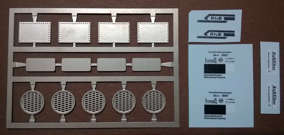

Ecco un carro di servizio, in particolare un bagagliaio adattato a aspiratore pulviscolo durante i lavori in galleria. L'ho costruito intervenendo con aggiunta di fotoincisioni, particolari in metallo bianco e decalcomanie il tutto da me realizzato. La base di partenza è il bagagliaio Bemo che alla fine è anche stato riverniciato in giallo.

Il giallo di che tipo è?
Visto che quel colore è il più difficile da stendere... :wink:

E' colore acrilico.
Per una buona resa del colore giallo è però necessario prima dare sul modello da verniciare un fondo di colore bianco.

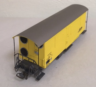

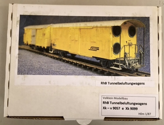

Molto bello il tuo modello autocostruito, veramente complimenti.
Io possiedo un modello analogo, di una piccola ditta, ma il tuo è molto più raffinato.
7286ADB9-73B4-4545-B02B-C34445EC5A3C.jpeg [ 27.95 KiB | Osservato 6332 volte ]
F5A7BD5C-A9F7-4816-AC67-F8CF1D5FB80F.jpeg [ 85.87 KiB | Osservato 6332 volte ]

consiglio per la pitturazione Primer Spray Tamyia Superfino. Lo trovi nei colori bianco, grigio chiaro e grigio scuro (io ci pitturo l'asfalto delle strade). La scelta dovrà essere fatta in base al colore del pezzo, eventuali scritte invasive e il colore a finire per le trasparenze- Per esempio se prendi un vecchio bagagliaio a terrazzini si trova verde scuro, giallo cromo e rosso e carri chiusi un'infinità. Per il colore io uso il Tamyia Color Spray TS 47.
Bello il kit per il carro aspiratore. Dove si può acquistare?
