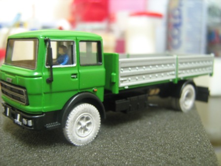

Ieri ho completato la satinatura del camion. Prima avevo applicato le decals e fatti i veri dettagli a pennello.
La cabina è stata decorata per quanto riguarda le frecce laterali e le guarnizioni dei finestrini. Frontalmente è stato applicato un "moderno" logo Fiat in fotoincisione. Sul telaio, fanaleria a pennello e applicazione delle bande bianche del trasporto per conto terzi. Sempre sul telaio, lato cassa batterie, ho montato i cunei realizzati in vero legno con listelli navali e incollati con Vinavil. A completare il telaio, posteriormente, ho decorato i fanali a pennello e applicato la decals "I" (Italia) della TL Decals e un loghetto Fiat più piccolo di quello anteriore ma sempre in fotoincisione. Per quanto riguarda il cassone, sempre posteriormente, ho applicato i dischetti dei limiti di velocità (G&G Rail) e la banda bianca (Linee colorate della Serigrafia Pratese, tagliate a misura). L'applicazione è stata possibile grazie a molte passate del magico liquido Micro Sol della Microscale. Una mano di satinante ha poi protetto e bloccato il tutto.

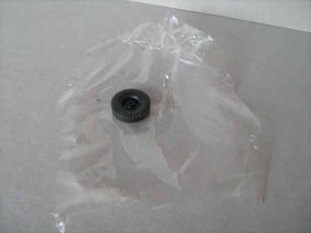

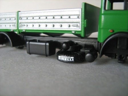

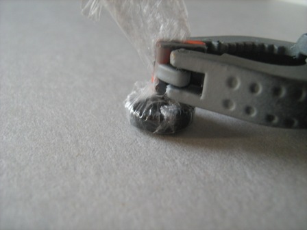

Sempre sul telaio, lato serbatoio, ho voluto sperimentare una nuova tecnica che, visto il risultato di discreto effetto, estenderò a tutte le mie prossime costruzioni. Ovvero il telone che protegge la ruota di scorta. Solitamente applicavo le ruote Herpa, quelle comunemente usate dalla stessa Herpa come gomma di scorta, quindi con una riproduzione sommaria del cerchio. Le rifinivo solamente a pennello (il cerchione in colore 56 Humbrol). Ma sinceramente quel battistrada liscio e nero lucido mi ha sempre convinto molto poco. Quindi l'idea, almeno per me nuova, di riprodurre il telone.
Come ?? Un ritaglio di pellicola trasparente per alimenti applicata sulla gomma. Una bella incartata tipo "caramella". Come colla ho usato la Faller Expert e con una molletta ho tenuto il tutto ad asciugare per una notte. L'effetto delle pieghe mi è sembrato buono. Quindi una mano di nero opaco Humbrol stesa a pennello e ad essicazione avvenuta ho applicato una decals Pirelli della Virages. Il tutto è stato fissato nell'apposita sede con del Vinavil e tenuto in posizione per una nottata. Direi che come idea non è male ! :wink:

telonegomma1.JPG [ 35.79 KiB | Osservato 4481 volte ]
telonegomma2.JPG [ 38.08 KiB | Osservato 4481 volte ]

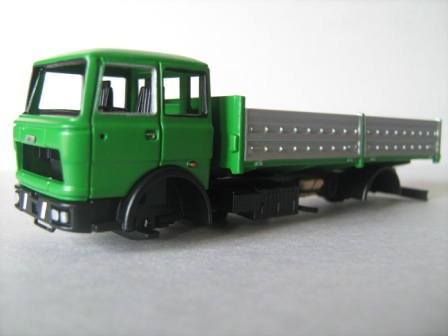

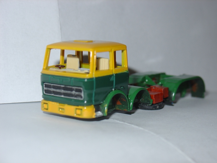

Verniciata la cabina per il 180, il verde é molto più scuro, la foto con il flash schiarisce un pochino, domani inizio la lavorazione della cisterna che verrà sostituita, rispetto a quella postata poche pagine indietro, con altra di tipo più antiquato per renderla più simile al reale della foto postata da turbo_lento....

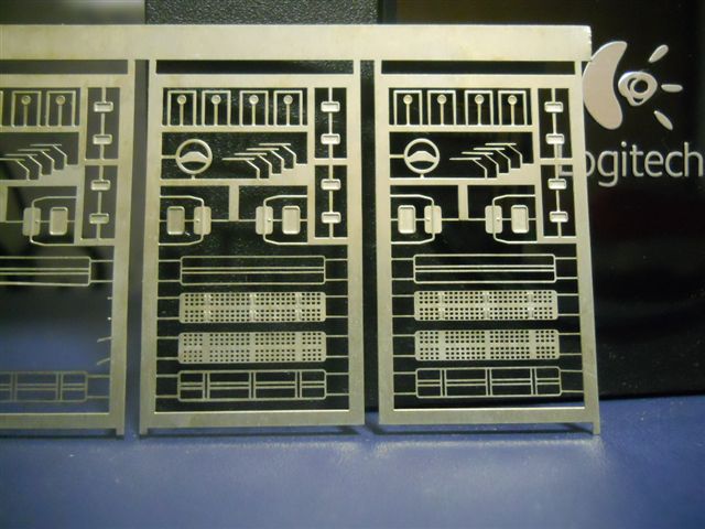

Piccolo aggiornamento sui Fiat 170 in resina in piccola tiratura. Sono arrivate anche le fotoincisioni. Ho iniziato a montarne qualcuno per vedere se tutto torna. Lavoro permettendo, presto altre news.

Il verde della cabina mi pare ok, quello del telaio invece sembra proprio un'altra tonalità di verde ?
sai che vedendo la foto nella pagin aprecedente sembra che i parafanghi anteriori siano nero lucidi e quelli posteriori siano neri opachi :wink:
Avete ragione entrambi, la cabina é stata riverniciata assieme al paraurti, il resto del carro, parafanghi compresi, dovrà essere in nero, cosa che devo ancora fare, adesso sono ancora in "verde prato" che avevo adottato per realizzare la versione BP.

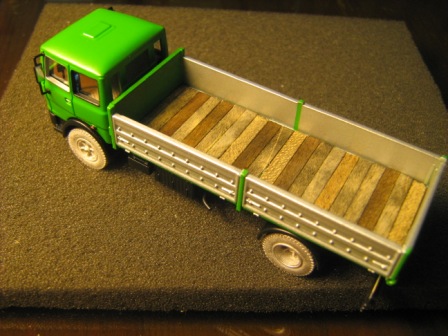

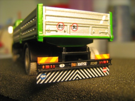

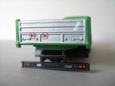

Comunque tornado al nostro Fiat 684. Applicati i vetri in acetato, decorata la cabina con camionista, copertina in tessuto sulla brandina e un giornale sul portaoggetti. Montati e verniciati anche gli specchietti laterali di provenienza Herpa. Il telaio è stato completato con targhe (fotocopie di decals della TL), paraspruzzi (Herpa) e pannelli Reflex. I reflex sono decals della TL lasciate nel loro cartoncino e tagliate a misura. Ho lasciato circa un 1 mm di cartoncino che mi serviva da base per l'incollaggio sul paraurti. Ho usato un punto di Attak gel e posteriormente il cartoncino è stato verniciato in bero opaco.
Sul cassone ho applicato un pianale in vero legno (listelli navali) sporcato a pennello con del nero opaco molto diluito. A questo punto mancano le ruote Weinert e tutta la centinatura. Nonchè il carico come da richiesta del committente. !!
