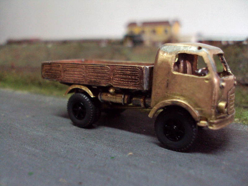

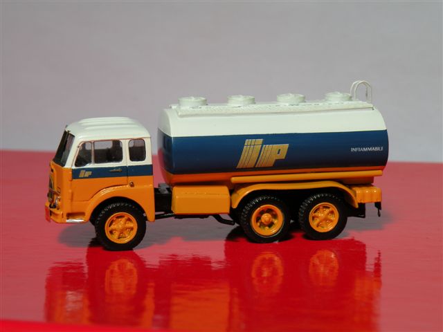

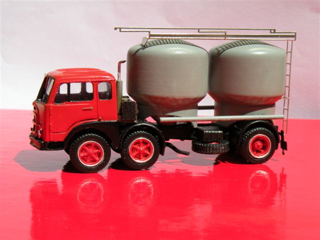

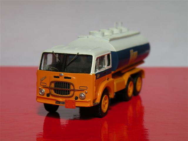

Questo è uno dei 3 Fiat 682 che ho realizzato circa un anno fa!! Ecco le foto degli altri 2 mezzi!!!
Cipolle 1.jpg [ 33.64 KiB | Osservato 4941 volte ]
Cipolle 2.jpg [ 45.76 KiB | Osservato 4941 volte ]
Ip 1.jpg [ 30.04 KiB | Osservato 4941 volte ]
Ip 2.jpg [ 35.31 KiB | Osservato 4941 volte ]

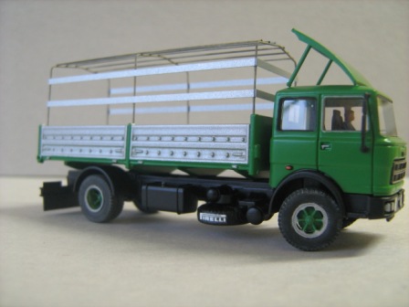

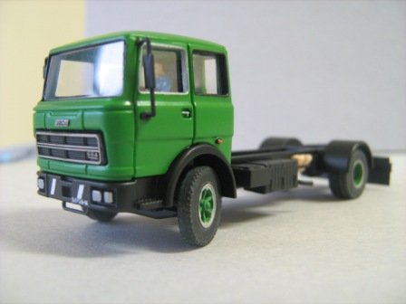

Ciao ragazzi.
Siamo quasi alla fine, manca solo il carico.
Le ruote, per simulare l'usura e lo sporco del copertone, hanno subito un lavaggio a pennello con colore J.N. Grey XF-12 Tamiya diluito moltissimo in alcool a 90°.
Le anteriori come da richiesta sono state montate sterzate. E' bastato piegare in senzo opposto le due estremità dell'asse.
La cabina è stata fissata con un filo di vinavil all'interno dei passaruote e l'eccedenza ripulita con pennello e acqua.
Montaggio provvisorio di tutti gli altri elementi. Cassone e deflettore sul tetto. Quest'ultimo è di produzione Roco Miniatur Model. Taglierò via i grossi piedini d'appoggio e in caso di conferma lo fissero con una punta di vinavil. Almeno è smontabile senza danni alla vernice sottostante.
assemblaggio1.JPG [ 39.43 KiB | Osservato 4911 volte ]
assemblaggio2.JPG [ 43.98 KiB | Osservato 4911 volte ]
assemblaggio3.JPG [ 39.76 KiB | Osservato 4911 volte ]

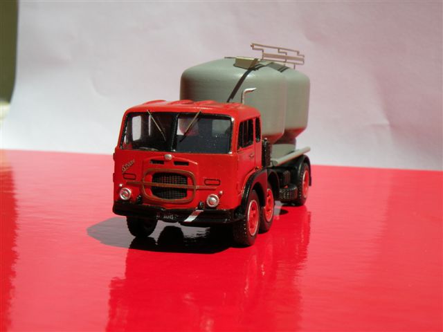

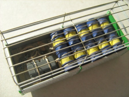

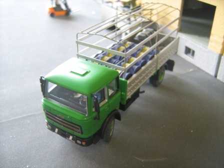

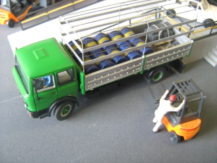

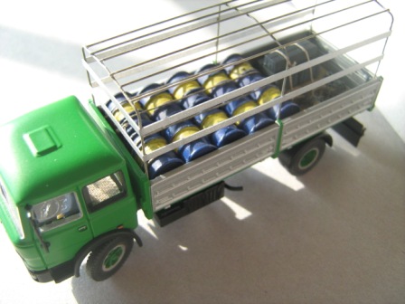

Ciao ragazzi.
Altro piccolo passo avanti.
Approntato il carico come da richiesta e al momento solo sistemato sul cassone senza incollaggio.
Due file di barili (Kibri) verniciati a pennello e sistemati su una piccola intelaiatura fatta con listelli di legno.
Due giri di cordina in canapa Mantua hanno fissato il tutto.
Per verniciarli ha preso con uno stecchino un pò di vernice in fondo al barattolino Humbrol.
Depositata su un pezzettino di plastica ho aspettato che si asciugasse un pò.
Poi sempre a pennello e con un pò di diluente ho verniciato i barili.
Così, almeno mi sembra, danno l'idea di essere "sbrozzoluti" e non perfettamente lisci !!
Una bella passata di nero diluito ha completato il tutto.
Su una pedana in vero legno tagliato al laser ho sistemato delle casse (Faller) e infine sul pianale ho "buttato" due giri di corda e un catenella (Amati).
Foto di prova, manca qualche piccola rifinitura, e per domenica è finito.
Sempre in caso di approvazione da parte del futuro proprietario !! :wink: :wink: :wink:
assemblaggio4.JPG [ 58.75 KiB | Osservato 4686 volte ]
assemblaggio5.JPG [ 55.18 KiB | Osservato 4686 volte ]

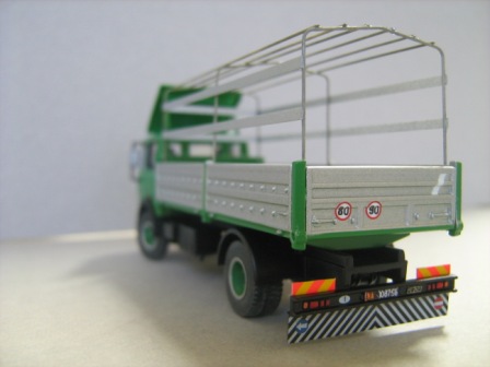

Ciao ragazzi.
Camion completato.
Su consiglio dell'amico ale.636 ho dipinto le mezze frecce anteriori, vista l'epoca moderna del camion.
Col nero diluito ho sporcato nuovamente i bidoni, le corde e incollato il tutto dentro al cassone con vinavil.
Sempre con vinavil ho fissato il cassone al telaio e il camion è così terminato.
Finito di caricare in magazzino è pronto per raggiungere il deposito di Capri ! :wink: :wink: :wink:
Ciao, Marco
assemblaggio6.JPG [ 60.55 KiB | Osservato 4609 volte ]
assemblaggio7.JPG [ 48.5 KiB | Osservato 4609 volte ]

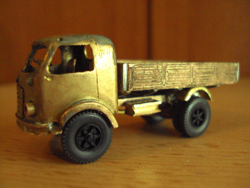

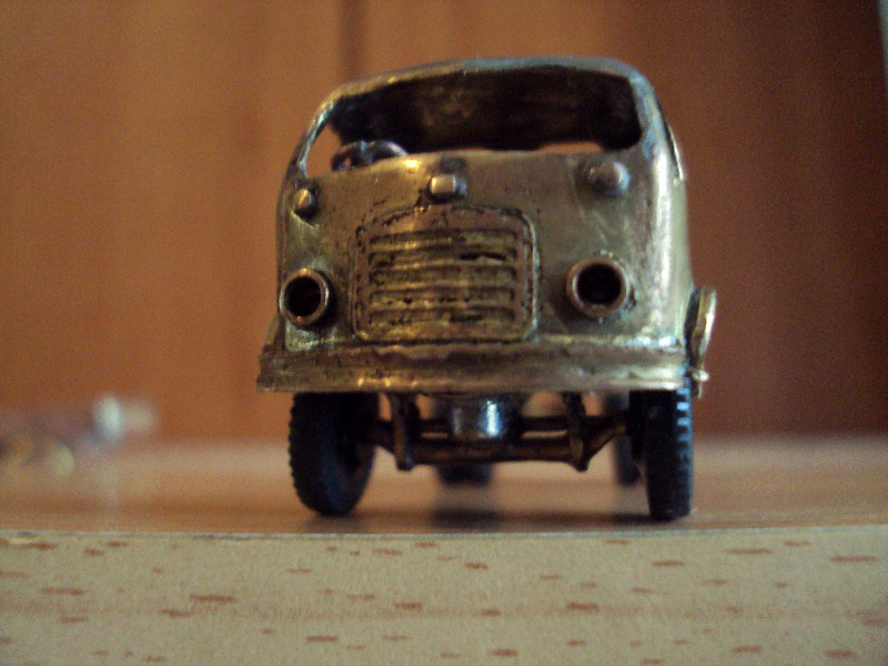

Anche se non è un Fiat, vi posto il mio Tigrotto cassonato, ancora in fase di costruzione:
tigrotto cassone d.JPG [ 102.63 KiB | Osservato 4602 volte ]
Tigrotto cassone f.JPG [ 96.23 KiB | Osservato 4602 volte ]
tigrotto cassone s.JPG [ 104.47 KiB | Osservato 4602 volte ]

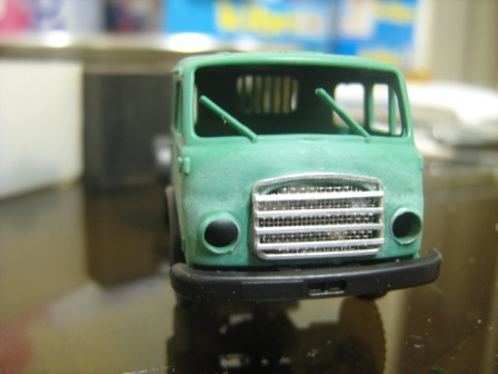

Finito il 684 di martingius e invogliato dagli ottimi lavori di massimo, pura gioielleria, ho messo mano ad un vecchio progetto.
Rendere lo Steyr 680 di Roco un pochettino più italiano. Insomma, provare a farlo avvicinare ad nostro OM.
L'idea ronzava in mente da tempo fino a quando ho fatto uno scambio materiale con un utente del forum.
Il problema rimaneva la griglia anteriore, troppo diversa e troppo caratteristica.
La soluzione è venuta con l'utilizzo di materiali poveri e dopo svariati tentativi.
Il primo passo è stato quello di liasciare la cassa con fresette e molette da dentista montate su minitrapano.
Ho eliminato lo stemma Steyr, due piccole prese d'aria alla base dei fari e tutta quella modanatura che caratterizza lo Steyr e no i nostri OM. Una carteggiata finale ha lisciato il tutto. Poi con punte e fresette ho apero la "bocca" alla griglia anteriore. La cornice, che comunque ha forma differente, è stata mantenuta perchè mi fa da supporto alla nuova grigliatura. Quest'ultima andrà a coprire e modificare il disegno.
La cornice e le bacchette sono state realizzate con punti da cucitrice che già si presentano di forma piatta. Sono punti in uso presso le nostri stampanti / cucitrici dell'azienda. Lunghi 2 cm si presentano sotto forma di linguette lunghe 6 cm. Sono ottime anche per fare saracinesche !!. La cornice è stata realizzata in due parti. Base e montanti curvati a "U" e parte superiore arcuata. La raccordatura è stata mascherata dalla prima bacchetta orizzontale dall'alto. A seguire sono state incollate tutte le altre bacchette e con la solita retina proveniente da vecchi filtri di rubinetti ho realizzato la maglia interna, incollata dietro le bacchette. Ci dovremmo essere ?
Che dite, vale la pena continuare ?

MessaggioInviato: domenica 23 settembre 2012, 20:42
Iscritto il: sabato 19 novembre 2011, 15:12
Messaggi: 47
Località: Vinovo (TO)
Sì.
Attenzione a quelle leggere incassature sopra i fanali, la cabina Om è liscia in quel punto...
comunque l'elaborazione è ottima ;)
MessaggioInviato: domenica 23 settembre 2012, 20:47
Messaggi: 1828
Ciao Eligio.
Allora domani ripasso la zona con una fresetta. Ho la vaga impressione che li toccherà dare lo stucco e poi lisciare ..... certo riprendere le forme tondeggianti la vedo dura.
Comunque ancora c'è materiale da asportare.... vediamo domani.
