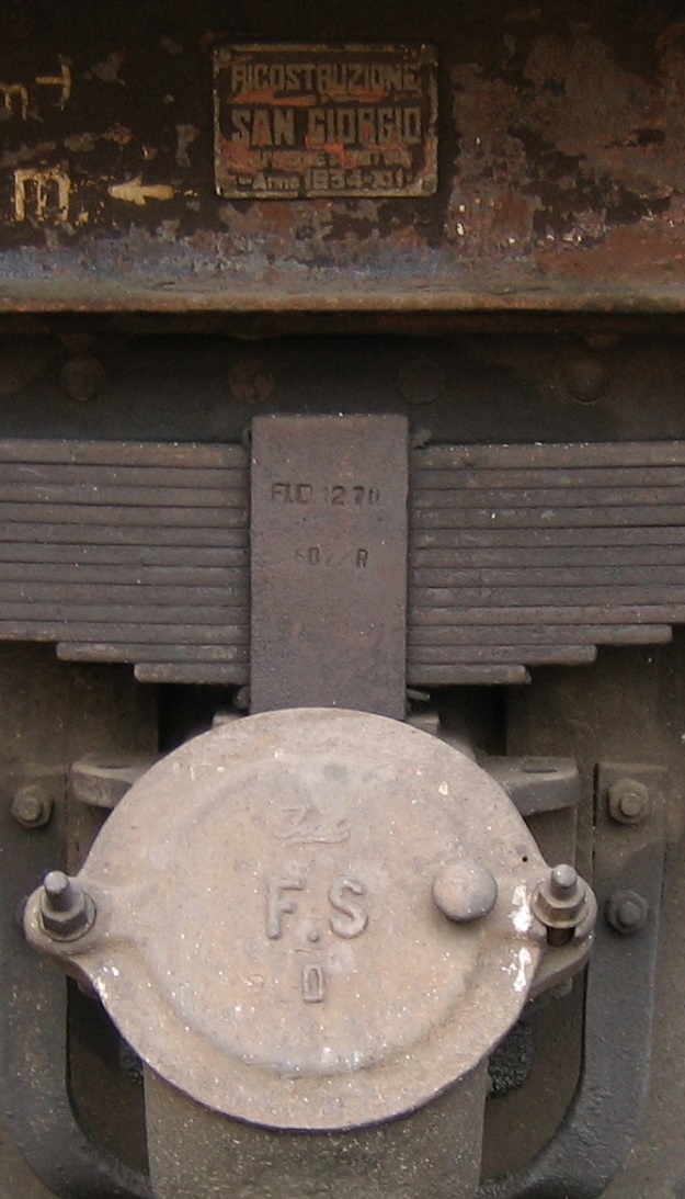

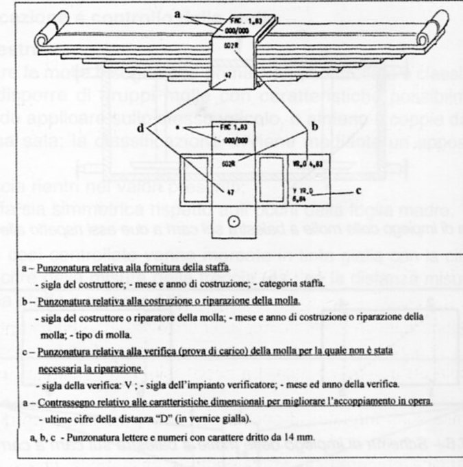

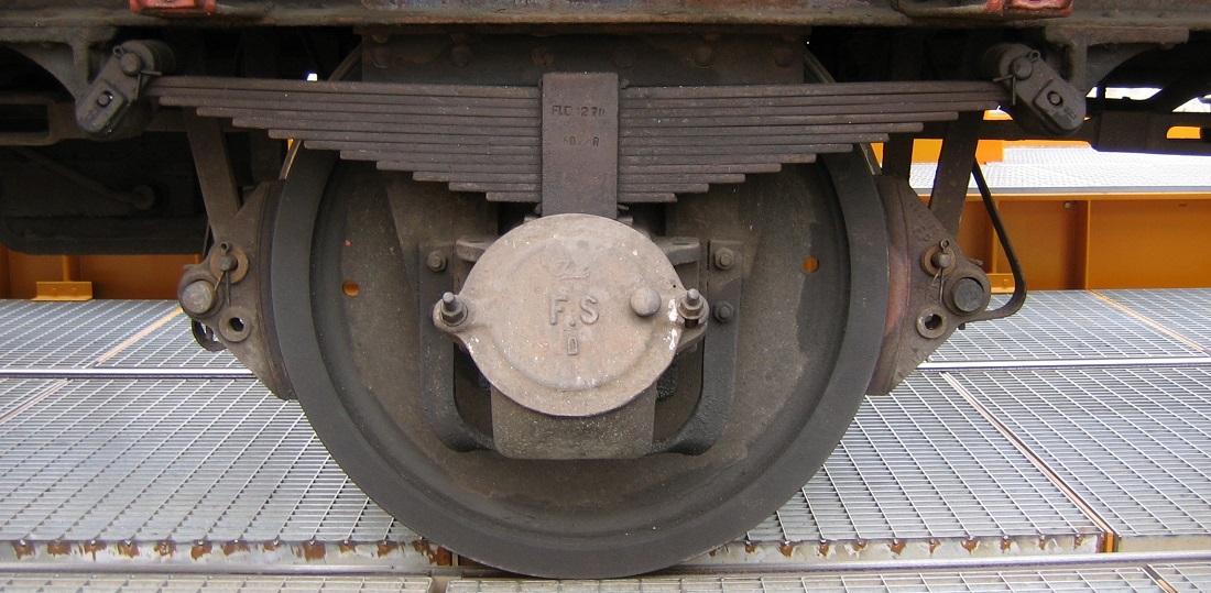

Qui c'è n'é una presa dal sito Trenomania.
Sulla staffa si legge 47.
Alex

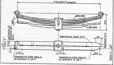

MessaggioInviato: sabato 27 aprile 2019, 21:53
Messaggi: 1188
Località: trento

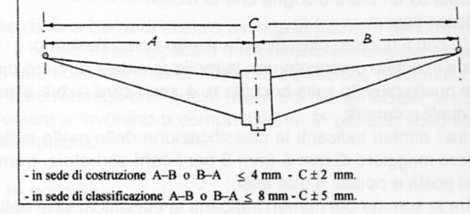

norme più recenti che ho
2010016.jpg [ 76.18 KiB | Osservato 4911 volte ]
2010017.jpg [ 30.91 KiB | Osservato 4911 volte ]

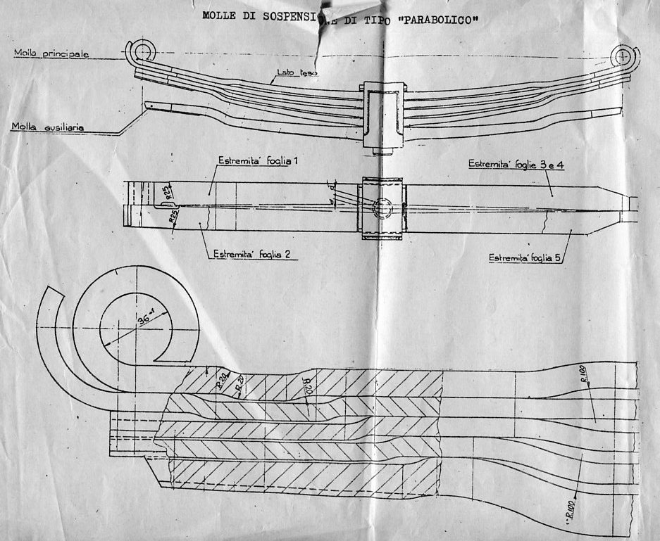

molle paraboliche introdotte dalle FS a partire dal 1982/83 (molle U12/5) carri H21/22 se non ricordo male
2010014.jpg [ 24.93 KiB | Osservato 4911 volte ]
 Oggetto del messaggio: Re: molle a balestra per veicoli FS
MessaggioInviato: domenica 28 aprile 2019, 17:14
Messaggi: 658
Qua si vede abbastanza bene la punzonatura
Boccola.C.M__8-12-05.C.Pezzoni (1).JPG [ 196.1 KiB | Osservato 4862 volte ]
Boccola.C.M__8-12-05.C.Pezzoni.JPG [ 234.07 KiB | Osservato 4862 volte ]

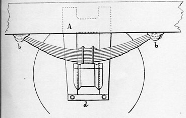

MessaggioInviato: domenica 28 aprile 2019, 17:21
Messaggi: 1188
Località: trento

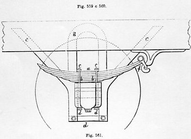

facciamo un bel salto indietro...

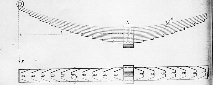

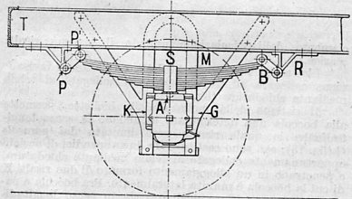

Dal "Pareto" del 1882 questa forma di sospensione con estremità della molla a balestre infilate in supporto del telaio era già considerata da tempo superata (guardando gli album delle reti la si vede utilizzata in tipi di carri di costruzione fino primi anni 60 del 19° sec)
pareto004.jpg [ 17.46 KiB | Osservato 4862 volte ]
sostituita da molle molto simili a quelle in uso fino agli anni 50 del XX secolo
pareto005.jpg [ 18.92 KiB | Osservato 4862 volte ]
pareto002.jpg [ 38.34 KiB | Osservato 4862 volte ]
ed unite in modo elastico ai sostegni del telaio
pareto003.jpg [ 20.72 KiB | Osservato 4862 volte ]
pareto001.jpg [ 21.8 KiB | Osservato 4862 volte ]
si noti in questa ultima soluzione il sistema a perni e biellette affermatosi poi a lungo
(il sistema "elastico" lo si vede impiegato in carrozze e bagagliai fin da prima del 1850 e per i carri a partire dal 1855/60)

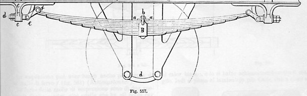

MessaggioInviato: domenica 28 aprile 2019, 19:00
Messaggi: 1188
Località: trento

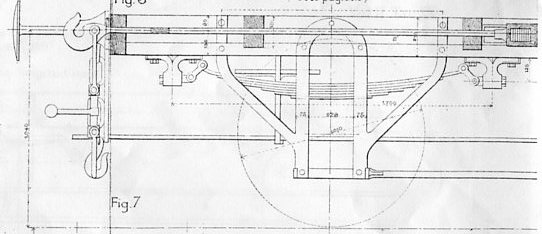

dal "Loria" del 1890
loria002.jpg [ 31.67 KiB | Osservato 4851 volte ]
loria003.jpg [ 28.78 KiB | Osservato 4851 volte ]
l sistema elastico boccola/parasala/molla/ biellette con opportuni giochi fra boccola e parasala permette, proprio negli anni 80 del 19sec di affrontare in modo efficace l'iscrizione in curva di veicoli dal passo sempre più lungo..... assi con possibiltà di spostamento trasversale ed infine anche radiale
loria001.jpg [ 44.17 KiB | Osservato 4851 volte ]

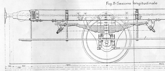

MessaggioInviato: domenica 28 aprile 2019, 20:17
Messaggi: 1188
Località: trento

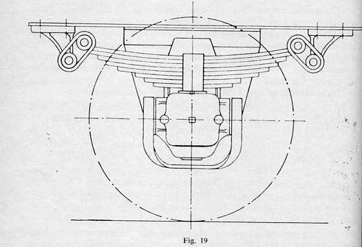

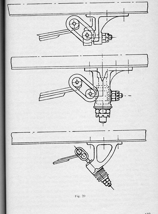

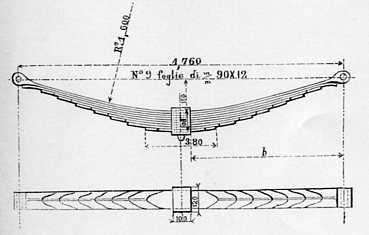

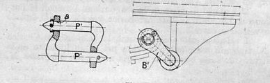

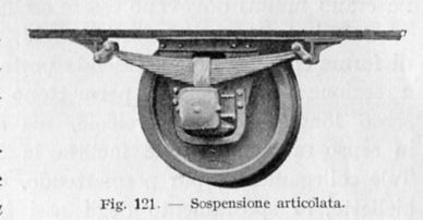

nel Tajani del 1924 (ed in pubblicazione FS anni 40) troviamo illustrazione del sistema a perni e piastrine (biellette)
tajani001.jpg [ 14.4 KiB | Osservato 4836 volte ]
tajani002.jpg [ 14 KiB | Osservato 4836 volte ]
fs44 004.jpg [ 22.89 KiB | Osservato 4836 volte ]
e in pubblicazione FS anni 40 della sua sua semplificazione (il perno/bielletta)
fs44 005.jpg [ 11.38 KiB | Osservato 4836 volte ]

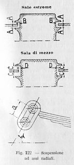

e sempre nel Tajani del 1924 è ben illustrato il sistema dei giochi fra boccole e parasale ai fini della traslazione degli assi o/e della loro disposizione radiale...si noti la comparsa del sistema della maglia ad anello (ovale) in sostituzione di perni e biellette o dei perni/biellette...
tajani003.jpg [ 13.11 KiB | Osservato 4836 volte ]
MessaggioInviato: domenica 28 aprile 2019, 20:29
Messaggi: 6879
Fantastico. Il primo, quello chiamato "tajani 001" puoi metterlo un po' più grande? Sarebbe ottimo per autocostruzioni.
Hai le misure anche per lo scartamento ridotto?

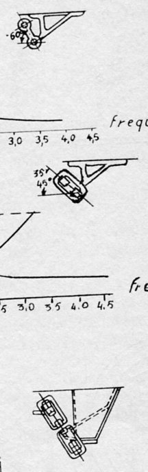

MessaggioInviato: domenica 28 aprile 2019, 20:34
Messaggi: 1188
Località: trento

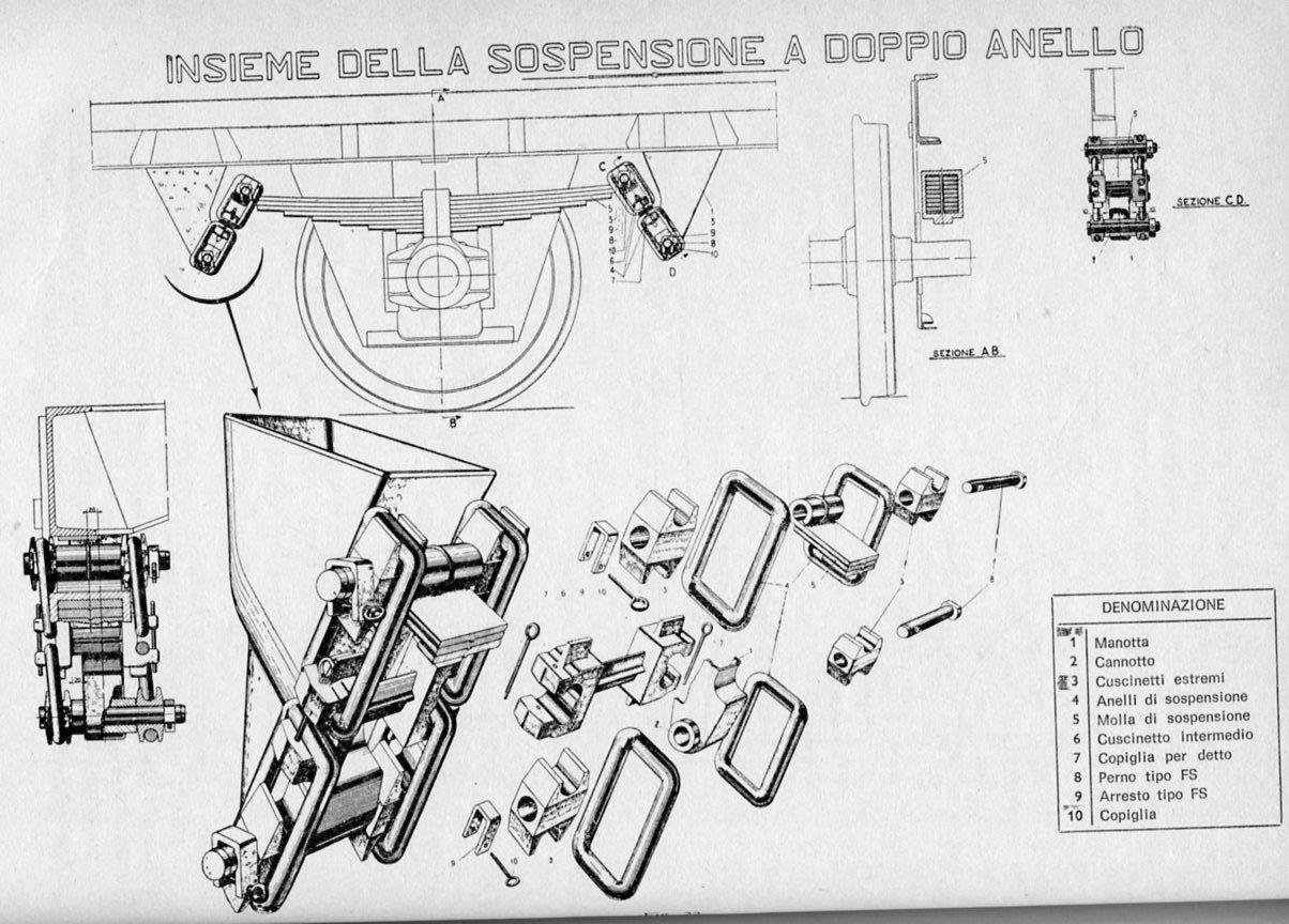

in pubblicazione per istruzione professionale del personale (FS/CIFI) degli anni 60/70
cifi001 copia 2.jpg [ 37.28 KiB | Osservato 4831 volte ]
cifi002.jpg [ 74.95 KiB | Osservato 4831 volte ]
e direi ben descritta lìevoluzione del sistema di sospensione con molle a balestra
cifi001 copia.jpg [ 22.79 KiB | Osservato 4831 volte ]
cifi001.jpg [ 47.34 KiB | Osservato 4831 volte ]
cifi003.jpg [ 158.66 KiB | Osservato 4831 volte ]
cifi004.jpg [ 26.97 KiB | Osservato 4831 volte ]
cifi005.jpg [ 201.68 KiB | Osservato 4831 volte ]
spero di esser stato utile :) e di non avervi annoiato :D :D
