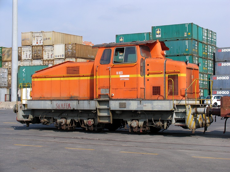

Serfer aveva parecchie Henschel 500 a bielle, e una sola senza, la K 023, che vedi nella foto ( da I TRENI, di Egidio Ferrighi).
Il dubbio, anche mio, riguarda lo schema di verniciatura: penso che non abbia mai avuto la verniciatura tipica di Serfer, ed è per questo che non lo ho ancora completato con le modifiche necessarie, griglie e portelli vari.
G.

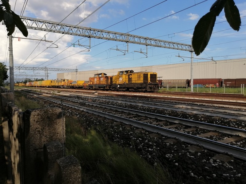

Grazie mille per tutte queste informazioni, molto interessanti. Una domanda : in seguito all'accorpamento, quanti mezzi sono rimasto in forza alla nuova entità, e invece quant sono state dismesse o cedute ad imprese di lavori ferroviari? L'anno scorso avevo fotografato a Conegliano questo lungo convoglio di GCF probabilmente di ritorno dopo l'elettrificazione della Conegliano - Ponte nelle Alpi, con varie loco ex Serfer
Conegliano 027.jpg [ 150.08 KiB | Osservato 3639 volte ]

La flotta è quasti tutta rimasta, ovviamente con la confluenza parco mezzi da manovra ex MIR (D245, D255, TA214) ci siamo trovati parecchi surplus e quindi abbiamo avviato la radiazione / demolizione di parecchi vecchi mezzi da raccordo. Ormai sono veramente poche le vecchie loco ancora esistenti. Questa in foto è una DG1000BBm di cui avevamo 4 unità anche noi, 2 già demolite e 2 in attesa di destino.

Grazie per le precisazioni. Sulla prima loco c'era ancora il logo Serfer, l'immatricolazione é IT-RFI 270206-2. Quella in seconda posizione é une V60 exDB in livrea Serfer? Era immatricolata IT-RFI 270338-3

La prima locomotiva che mi dice avere marcatura RFI 270 206 è una DG1000BBm che risponde a questo "indirizzo":
https://www.rangierdiesel.de/index.php?nav=1406157&id=34764&action=portrait
Non è mai stata una loco Serfer nemmeno come manutenzione a clienti quindi molto strano che avesse il "nostro" logo. Forse un logo simile?
La seconda locomotiva è una V100 e così è difficile capire che loco sia, potrebbe essere una tra queste:
https://www.v100.de/index.php?nav=1000084&lang=de&id=17117&action=portrait
https://www.v100.de/index.php?nav=1000084&lang=de&id=17242&action=portrait
Nota generale sulla livrea: la tinta gialla è sempre stata prerogativa (non so se anche requisito) dei mezzi d'opera, quindi praticamente tutte le locomotive "da cantiere" sono gialle. In carattere generale, le grandi imprese di riparazione mezzi quindi Bulfone, IPE, Glaismac, Ralfo etc ognuna adottava uno schema di "strisce" che fosse riconoscibile: Bulfone la striscia verde, IPE la doppia striscia rossa, Gleismac striscia rossa singola, etc etc. La livrea Serfer è quella con tinta gialla e tinta arancio con striscia rossa.

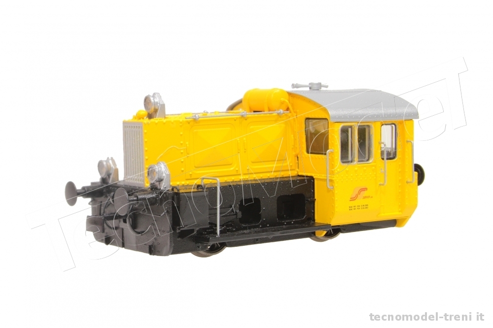

Coi modelli commerciali si casca quasi sempre male:
Le Brawa ad esempio, son tutte "sbagliate" perchè sia cabina aperta che chiusa fu preso un modello di riferimento con delle staffe frontali che non sono quasi mai visibili nelle foto dagli anni '70 in poi; le loco fino ad un certo anno di produzione (pre-digitale direi) sono tutte solo con feritoie grandi (prima e seconda foto reale), anche quando il modello rappresentato le aveva grande e piccola; esempio:

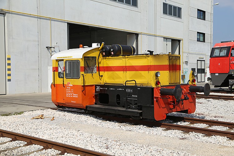

Quindi volendo attenersi alle loco esplicitamente Serfer, la fonte Brawa va bene solo se si tratta del modello più recente che in effetti è stato rifatto con le feritoie del telaio "adatte".
Nuovo modello Brawa
Serfer K102
Ah, PS (aggiunto in corso d'opera): Brawa per necessità modellistica ha "allungato" la cabina andando a coprire la parte di telaio sotto la cabina. Fateci caso, già il Maerklin / Trix era più corretto e poi anche Lenz ha scelto di non prendere quella scorciatoia.
