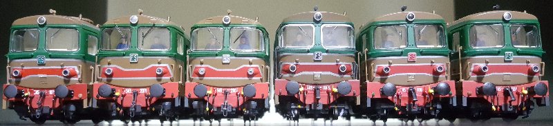

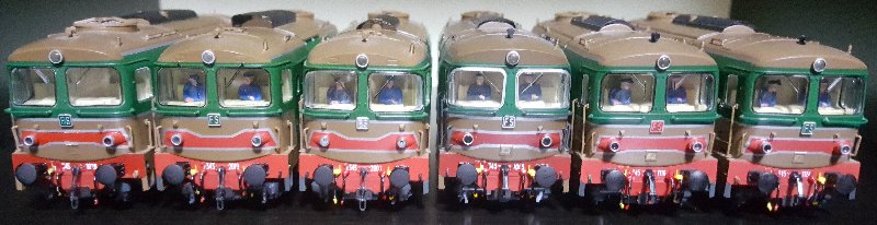

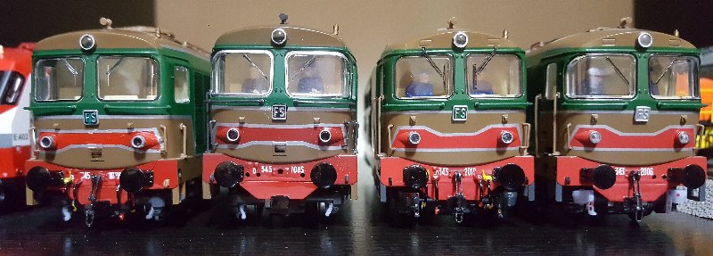

La mia flotta di D343 - D345 completa dopo la cura

Complimenti!! Davvero lavoro eccellente!! Ma ai 345 hai sostituito le ghiere dei fanali?..
 Oggetto del messaggio: Re: D343-D345 ROCO - Upgrade
MessaggioInviato: venerdì 3 aprile 2020, 16:34
Messaggi: 1996
Località: ponte santa venere
più che sostituito le ho applicate visto che ne sono totalmente sprovvisti
