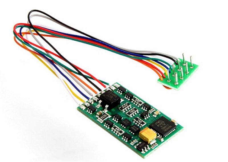

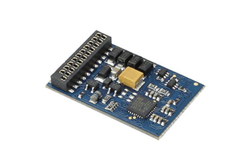

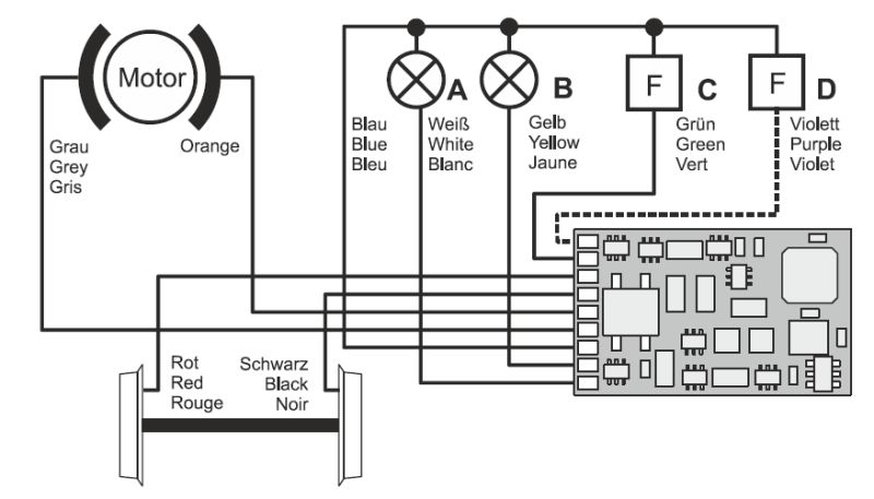

Salve Andrea. Provo a dare un piccolo contributo per aiutarti a scegliere i decoder. Le tue loco sembrano un po' datate ed hanno probabilmente una PCB (circuito stampato più o meno evoluto) con attacco per decoder 8 poli o in qualche caso 21 poli.
Basandomi sulla mia esperienza di oltre 100 loco digitalizzate e viste le tue ridotte necessità di programmazione ti suggerisco solo due marche/tipi di decoder:
Lenz Standard +V2 con connettore 8 poli (10231-02)
ESU Lokpilot Standard in versione 8 poli ( 53611) o 21 poli (53614) a seconda del bisogno
Sono robusti e facili da programmare. Su alcune loco potresti avere qualche problema a far funzionare correttamente le luci per via di PCB erratiche (non faccio nomi di ditte sennò succede un finimondo), spesso si risolve collegando i cavi del decoder direttamente alle utenze, hai solo bisogno di un pò di pratica, un buon mini saldatore, qualche decina di cm di cavo sottile ed una resistenza da 1k ohm o poco più da collegare in serie al cavo blu (+) che esce dal decoder. Naturalmente devi scaricarti da internet i manuali (in inglese purtroppo) per una corretta programmazione delle CV.
Schema collegamento 8 poli.jpg [ 41.59 KiB | Osservato 4171 volte ]
Decoder Lenz Standard +V2.jpg [ 48.47 KiB | Osservato 4171 volte ]
ESU Lokpilot Standard 21 poli.jpg [ 31.32 KiB | Osservato 4171 volte ]
