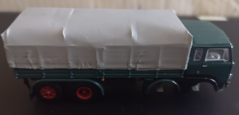

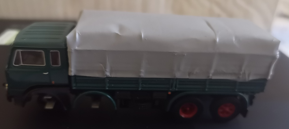

Parafilm e via , prima prova fatta al volo ...
Stefano
IMG_20200307_132424.jpg [ 75.06 KiB | Osservato 4640 volte ]
IMG_20200307_132404.jpg [ 90.75 KiB | Osservato 4640 volte ]
 Oggetto del messaggio: Re: teloni per Miellepiedi Brekina
MessaggioInviato: sabato 7 marzo 2020, 16:21
Messaggi: 1656
Ciao Sten,
scusa l'ignoranza, cosa è "parafilm"? dove si trova?
Se posso permettermi, il telone tipico italiano era con gli spioventi a "capanna". Il tipo di centinatura che hai dato al telone era più tipico dei mezzi militari, Vigili del fuoco oppure esteri.
In ogni caso, il tuo esperimento è molto interessante e sicuramente meritevole di sviluppi.

ciao Guido ,
la parafilm :
https://it.wikipedia.org/wiki/Parafilm
viene usata nel modellismo statico per mascherature , l'ho presa su ebay costa veramente poco , 5 mt per 10 cm 9 euri ...
l'ho scoperta per sbaglio cercando un alternativa alla carta colla vinilica e acqua ,
http://miniafv.blogspot.com/2016/08/how-to-make-tarpaulin-tent-canvas.html
Stefano
