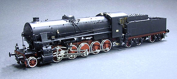

Scusate, mi sbaglierò, ma quello della foto è il modello prodotto da Lemaco, anni orsono.
Ennio

Dimmi 300xecc... cosa vuoi sapere? Da subito ti dico, come detto in qualche mess. precedente che la 480 è in lastrine d'ottone da montare. Le fa, ad un prezzo possibile, un modellista sloveno Velimir Chra, gentilissimo e disponibilissimo. Per completarla servono però altre cose: aggiuntivi vari, duomo, sabbiera, ruote, motore, ecc. Qualcosa si trova, qualche altra la si fa, qualche altra ti arrangi.
Se vuoi sapere altro, sono a disposzione.
Gianmarco

Per 300eccetera ( ma da dove viene questo nome di sapore motor-automobilistico?? ) le lastre fotoincise di Velimir costano un prezzo equo, decisamente affrontabile da chiunque ( basta rinunciare ad un vagone ). Nella busta che ti invia trovi tutte le istruzioni per il montaggio e la lista delle parti necessarie con indicati gli indirizzi per il loro acquisto. A conti fatti, l'insieme delle parti per la costruzione della locomotiva non ti fa spendere capitali, solo che a quel punto devi metterci del tuo per assemblare il tutto e portarlo a compimento. Il lavoro costa di tanta pazienza e forza di volontà per superare gli inevitabili momenti di sconforto davanti ai possibili problemi che si incontrano. L'anno scorso un inscritto a questo forum l'ha montata e ne aveva proposto diverse foto da consultare, arrivando addirittura ad inserire un video dove si poteva vedere il modello finito muovere i primi passi ( giri di biella ).
Fatti coraggio e buttati, vedrai che la febbre da acquisto ( ma quando esce questo, ma quando esce quello ? ) non ti scalfirà, e sarai tutto preso dall'interesse del TUO modello. Entrando nel mondo della costruzione avrai modo di conoscere e comprendere tante cose che ti faranno vedere le produzioni industriali con un altro occhio, e scoprirai quanti commenti possiamo leggere su questo forum che non hanno nè capo e nè coda.
Aggiungo che la 480 difficilmente potrà girare su un plastico per la lunghezza del carro, salvo fare una serie di adattamenti in fase di costruzione; Velimir propone però anche la 471 ( vista su TTm di Dicembre di 2 anni fa ), la 685 e so che ha in preparazione qualcosa altro. La 471 circola facilmente su raggio 50 e la 685 credo altrettanto, data la lunghezza contenuta del carro.

Questa non e lemaco, ma e autocostruita da me.
Velimir
