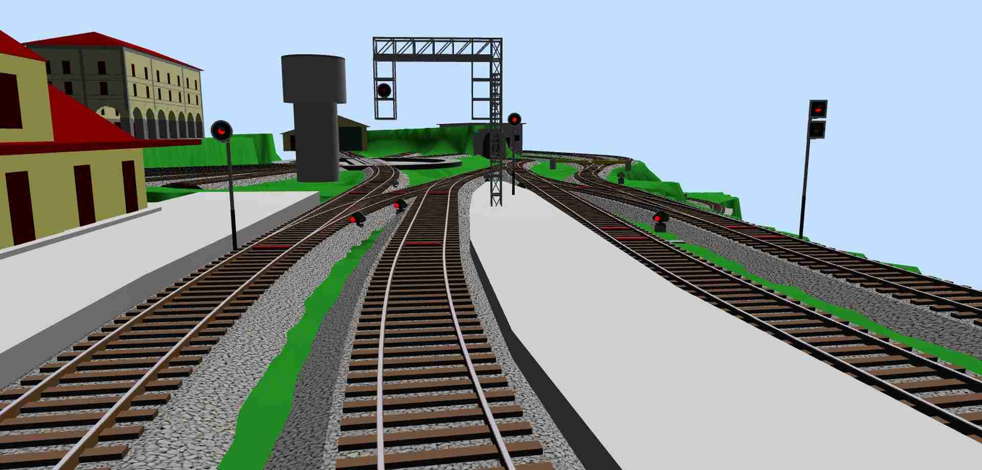

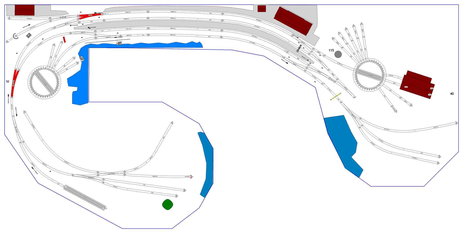

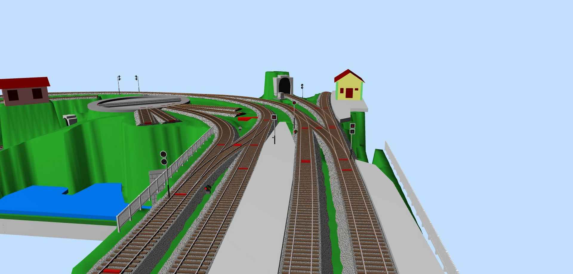

Buonasera a tutti.
Ho effettuato qualche modifica al tracciato e di conseguenza ho modificato la tipologia e il posizionamento dei segnali.
Le modifiche principali riguardano la piataforma girevole, la posizione del deviatoio che instrada al raccordo industriale e l'inserimento di una nuova tratta (solo scenografica) che si collega al 1 binario.
La variazione della posizione del deviatoio che condice al raccordo industriale è una ipotesi non ancora definitiva.
Tale modifica mi consente di avere accesso sclusivo alla piattaforma girevole (rispetto alla precedente configurazione che prevedeva l'ingresso unico per la piattaforma e il ricovero locomotive), ma comporta l'occupazione della linea principale per il tempo necessario alla movimentazione da e per il raccordo.
Non so cosa preferire.
Comunque, in base anche ai consigli precedenti, la nuova configurazione comporterebbe segnali a due vele per tutti i segnali sul fascio sinistro, mentre i segnali presenti sul fascio destro della stazione potrebbero essere a vela semplice.
Un dubbio è relativo all'utilizzo del segnale a due vele in sostituzione del segnale ad una vela con triangolo sul 4 binario, lato destro.
Inoltre, in queste settimane pensavo anche ad un aspetto prettamente fermodellistico da valutare.
Come si potrebbero collegare i segnali ai motori per deviatoi sottoplancia che sono dotati di piastrine come i roco o tortoise?
So che è possibile effettuare il collegamento dei segnali e delle marmotte in modo da rendere i segnali comandati direttamente dalla posizione del deviatoio.
Intendiamoci, so come fare il collegamento pratico, ma ho dei dubbi sulla convenienza di tale configurazione, in considerazione del fatto che un deviatoio posizionato per il corretto tracciato possa essere percorso dal treno in ingresso in stazione, mentre il segnale collegato allo scambio è relativo al segnalamento per l'uscita dalla stazione.
Magari sbaglio qualcosa.

Se vuoi essere fedele alla realtà, i segnali vanno comandati indipendentemente dagli scambi: in manovra i segnali restano al rosso, e c'è pure il caso del treno in senso contrario.
Anche la doppia vela nei binari di stazione è una inutile complicazione, al vero la si mette solo se la stazione è distanza ridotta dalla successiva e il suo segnale di partenza funge anche da avviso della protezione della stazione successiva; ovvero la linea è con blocco automatico concatenato, cosa che nel tuo caso è molto poco probabile essendo a binario unico. Basta una sola vela e il triangolo.
Le vele doppie servono decisamente sui segnali di protezione e avviso della linea principale, ma non su quella che esce dalla galleria in quanto può andare solo al binario 1.
Se togli la piattaforma a destra, il magazzino merci trova più spazio e coerenza al suo posto, anche dal punto di vista urbanistico.

Vedo che continuate a ritenere un segnale a doppia vela come un segnale accoppiato... niente di più sbagliato. :wink:

Era solo per far capire, che nel suo caso non dovrebbe essere la situazione Manarola-Riomaggiore, anche perchè lì c'è il doppio binario :wink:

per i segnali non saprei, però aggiungerei una terza piattaforma girevole in basso a sinistra che non si sa mai
Condivido.
Anche la linea di diramazione fittizia che si stacca dallo scalo mi sembra un'inutile nonchè irrealistica complicazione.
