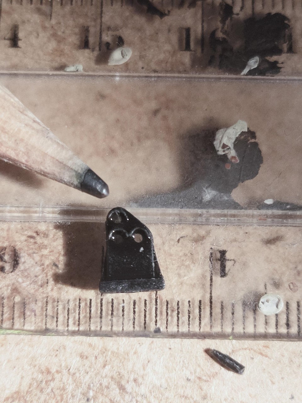

Ciao Santino grazie mille! Quindi in scale HO diventano 5,05 x 2,75 x 6,32, direi che ci siamo....
Si queste sono le misure rigorosamente in H0 ... ma devi verificare che l'impiantistica necessaria al funzionamento (led resistenze schede ecc) poi ci stia.
Per questo nel disegno di Giulio
( https://www.trainpassion.eu/2014/01/11/gennaio-2014/ )
ci sono due versioni ... quella maggiorata (a dx dell'immagine) dovrebbe contenere tutto il necessario.
Cmq se provi a sentire Giulio Barberini direttamente credo che non abbia alcun problema a darti le dritte necessarie.

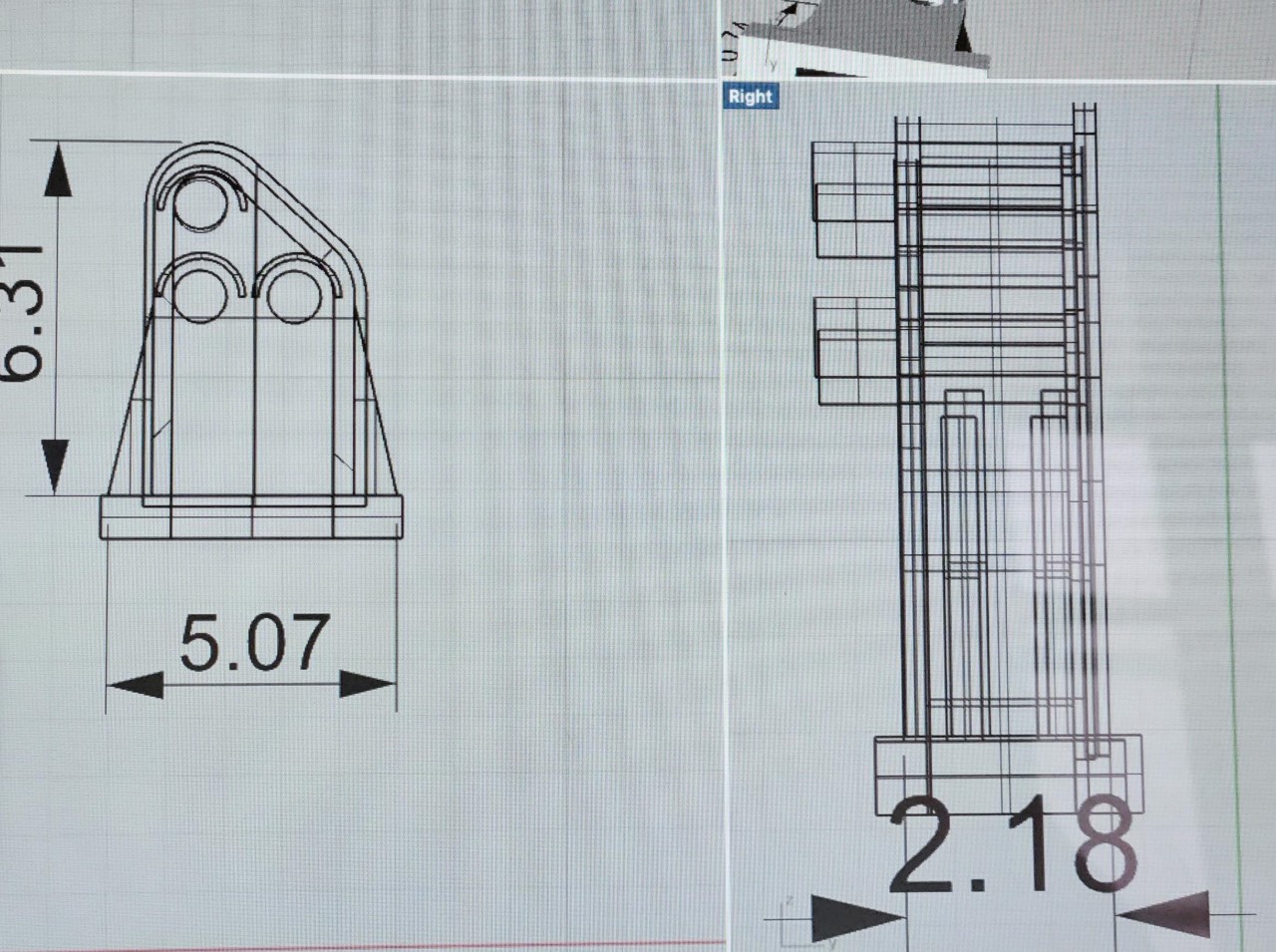

Ciao! Si effettivamente ora mi sembrano troppo piccole, anche nella foto di Giulio, quando la paragona a 1 centesimo, la sua marmotta è piu grande, voglio provare a farne una via di mezzo, tipo alta 8 mm. Ho scritto ad Almrose chiedendo le misure e mi hanno risposto le loro sono alte 10mm larghe 7mm :roll: :wink:

ma scusa, perché ingrandire la marmotta per farci per forza entrare la parte elettrica? ma chi l'ha detto che deve stare dentro la marmotta? non riesci a fare due guide verticali interne per infilare in posizione tre led da 1x0.5, e appunto la parte elettrica sta per i cavoli suoi, sotto il piano del plastico? ti sta venendo bene, non cedere alla tentazione di ingrandire. Combatti! :D
Puo' essere una soluzione!!! che tu sappia esistono led 1x0.5 gia cablati? sta marmottina e' veramente minuscola :lol:

tel chi
https://www.ebay.it/itm/SMD-LED-0402-FL ... mUbpMT7woQ

Ciao Davide, concordo con Antonio circa le dimensioni della marmotta (tutto si può fare nella vita*) un po' meno con il discorso elettronica separata, anche in raffronto al modello commerciale di Almrose dalle dimensioni abbondanti ma funzionale come aspetto.
Comunque se possono servirti altre dritte guarda questo link
https://sites.google.com/site/elettronicapertreni/Home/marmotta?tmpl=%2Fsystem%2Fapp%2Ftemplates%2Fprint%2F&showPrintDialog=1
*Ravanando in rete si trovano parecchie indicazioni semplicemente cercando "marmotta fs" e addirittura ne esce qualcuna in scala TT (1:120) da cui estrapolare qualche buona idea per il cablaggio ad esempio

Ledbaron è una vera miniera di microled.... li uso da anni ormai, e sono eccezionali. Però ti suggerirei di usare una microbasetta di appoggio, nel senso che se tu riuscissi a montare i led sulla microbasetta, questi ti verranno sicuramente posizionati davanti ai fori: con il led sciolto ed il filo, il posizionamento mi pare più critico....
Se no potresti incollarli in posizione con una goccia di vinavil su un cartoncino, poi lo ritagli a misura, lo infili nella marmotta, e poi con i fili ci fai quel che vuoi (occhio che sono delicati....)
