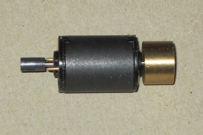

Il corto deve essere a monte del decoder ma non capisco come, in assenza del medesimo il corto non si verifichi. Senza decoder (ponticellati i collegamenti fra ruote e motore) funziona regolarmente in continua pura.
Ad ogni modo, il motore è questo:
Commento file: Il motore del V60
MotoreV60.JPG [ 98.59 KiB | Osservato 3804 volte ]

e si è proprio il motorone della Roco...ascolta, non. vorrei insistere, ma se in analogico va tutto bene, controlla l'assorbimento del motore...

Forse sarebbe più facile cambiare il motore?
La locomotiva è quella che è, un decoder di grande potenza potrebbe non starci, un motore più piccolo sì.
