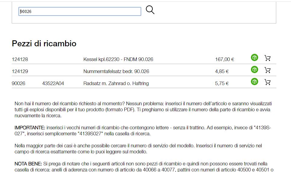

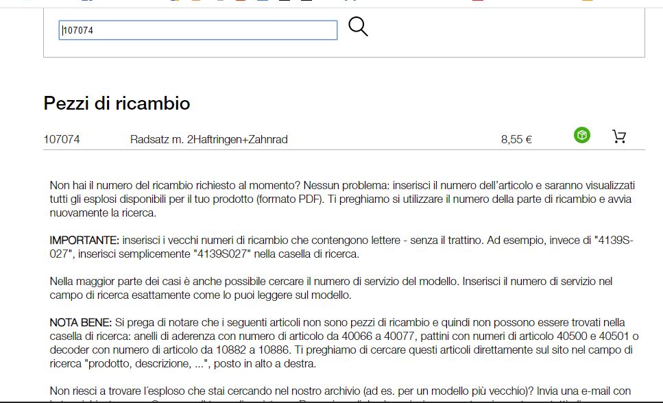

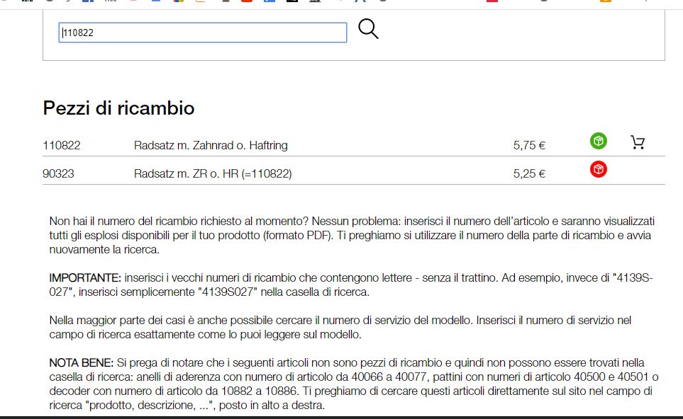

questi sono gli assi senza anelli per la V220 (art.nr. 110822):
bb image hosting
ci sono anche questi, senza anelli (art. nr. 90026)
bb image hosting
questi con anelli di aderenza (art. nr 107074)
bb image hosting
sono tutti disponibili (cerchietti verdi) e te li spediscono con DHL (15gg)...
e se sul sito di Roco, alla sezione ricambi, metti un qualsiasi codice art. di una qualsiasi V200, ti vengono tutti i codici di ricambio per gli assali, con e senza anelli...
Più di cosi, nin zò!!
