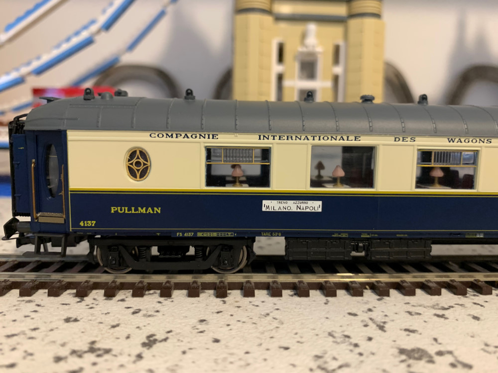

Per completezza di informazione :nell'ultimo set 4295 le pullman non hanno la scritta 1 classe ,ma sono dotate delle tabelle di percorrenza
IMG_8924.JPG [ 183.74 KiB | Osservato 3743 volte ]

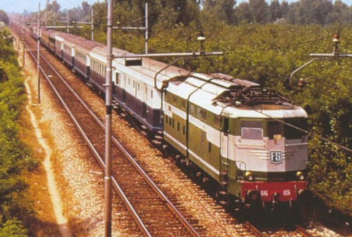

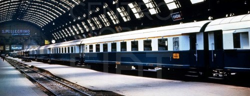

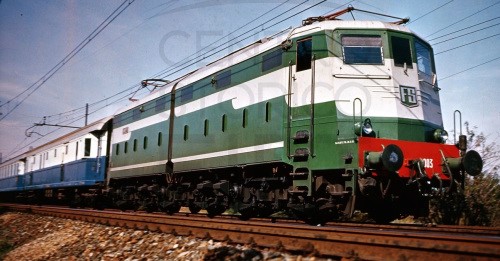

Mi sono appena andato a rivedere un filmato a colori che un amico mi ha mandato su WhatsApp. Composizione : 646 modanato verde mista 1/2 classe, 1 classe, bagagliaio, 2classe, 2classe, 1 classe, ristorante CIWL. Carrozze Fs tutte in colorazione treno azzurro. Colori delle carrozze non uniformi, specie la parte superiore azzurra ma sicuramente più vicini ai colori delle vecchie RR e Acme che a quelle rifatte da Hornby. Per cui puoi mischiare tranquillamente qualche 46 nei vecchi colori con quelle che hai.
 Oggetto del messaggio: Re: Ancora sul Treno Azzurro (trasposizione fermodellistica)
MessaggioInviato: sabato 25 aprile 2020, 11:09
Messaggi: 482
.......specie la parte superiore azzurra ma sicuramente più vicini ai colori delle vecchie RR e Acme che a quelle rifatte da Hornby......
...... sicuro sicuro? non per riaprire vecchie diatribe, me a me comunque i colori di HRR mi gustano di più; con questo non voglio dire che ho ragione, anzi........ le variabili sono troppe per avere certezze assolute. Certo però che queste foto....... uhmmmmm...... si può affermare che il tempo, i rullini, la luce, le tecniche di fotografia e quant'altro finchè si vuole, ma l'impressione (non la certezza) è netta a favore dell'interpretazione di HRR. E non si sta parlando delle tipo 59, riguardo le quali invece non c'è alcun dubbio.
