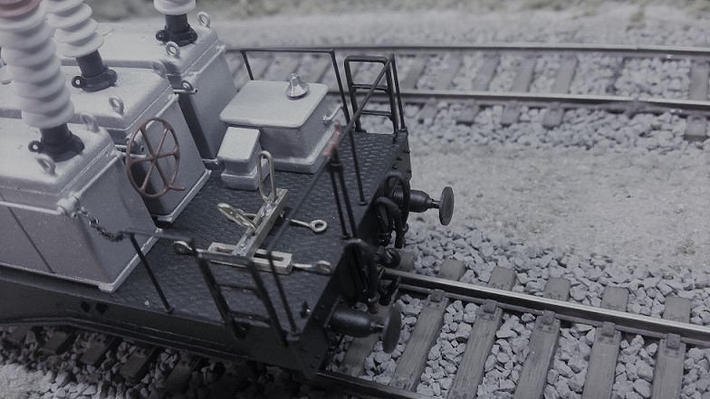

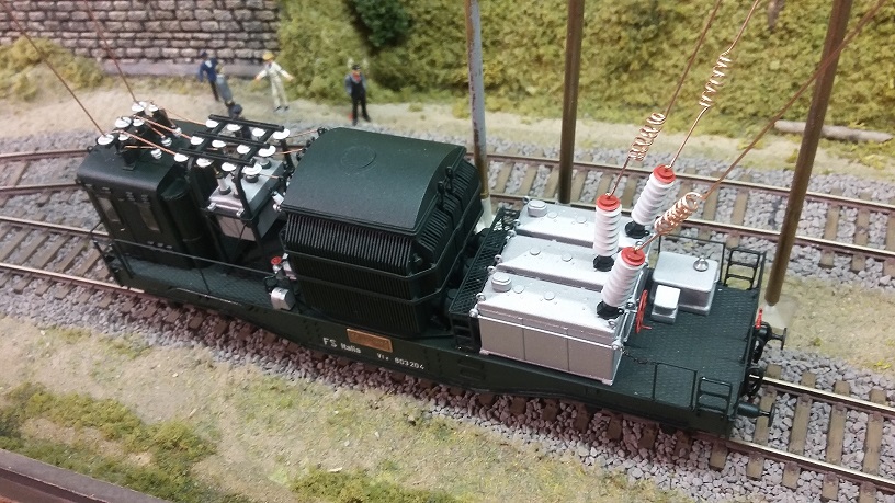

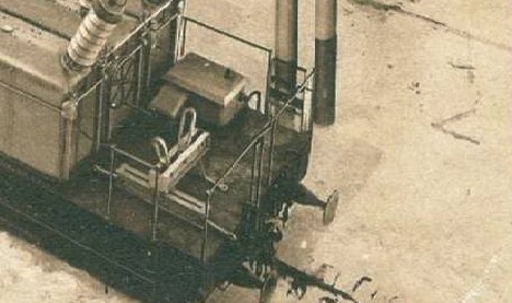

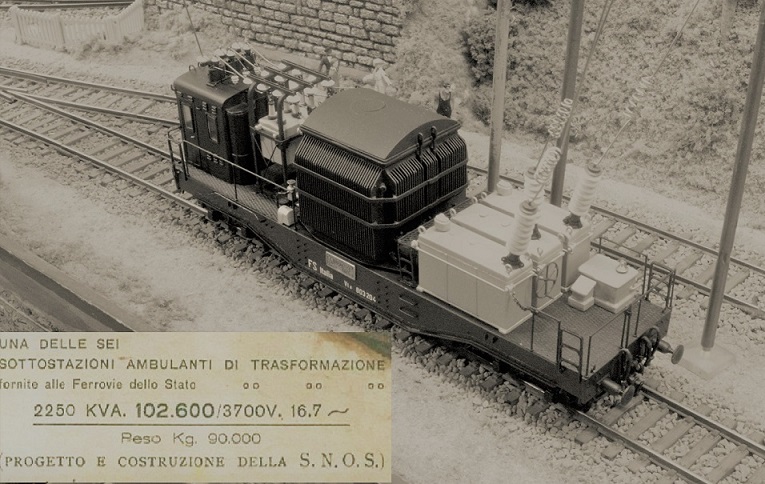

Mmmh ..direi che ci siamo ... 8) 8)
0-OFFICINEDISAVIGLIANOTORINO-UNADELLE6SOTTOSTAZIONI-1924_001[1] - Copia.jpg [ 100.86 KiB | Osservato 3576 volte ]
PICT2997 - Copia R C - Copia Sa.jpg [ 199.44 KiB | Osservato 3576 volte ]
Giancarlo

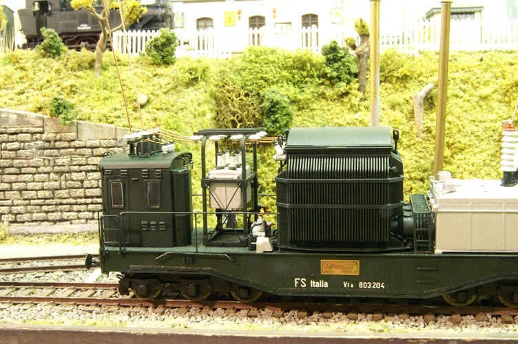

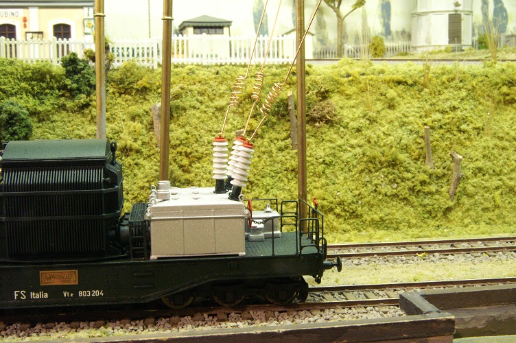

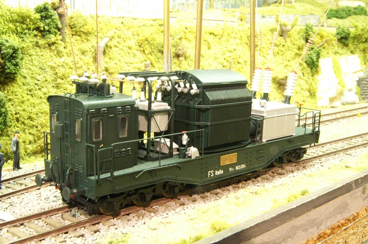

san_tino ha scritto:
Mancano i pupazzetti preiser
Ci sono ma non si distinguono bene ...
PICT3000 - Copia.JPG [ 229.82 KiB | Osservato 3546 volte ]
PICT3003 - Copia.JPG [ 241.04 KiB | Osservato 3546 volte ]
PICT3002 - Copia.JPG [ 229.06 KiB | Osservato 3546 volte ]
20200525_115910 - Copia.jpg [ 198.23 KiB | Osservato 3546 volte ]
Giancarlo
