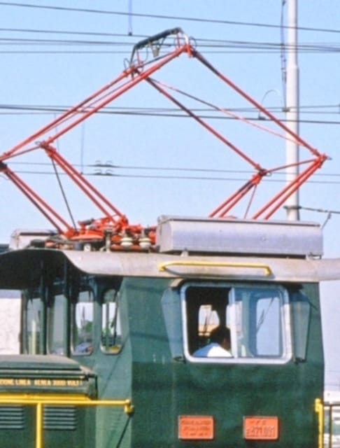

Quali sarebbero i pantografi corretti da metter sul modello ?

32 decenti e commerciali in giro non ve ne sono ...

...magari 42.

Va bene un qualsiasi tipo 42,l'unica cosa che bisogna comprare la coppia e utilizzarne soltanto 1.

Andrebbe anche accorciato il carter di sinistra sul tetto , aggiunti isolatori e (credo ) un sezionatore .

Sacrosante parole Giancarlo!
E Grazie per avermelo evidenziato anni fa con alcune foto.
Marco

Sarò un pò tonto e decrepito vista la mia tarda età (son del 72), MA I PASSAMANI SORA EL FINESTRIN A COSSA CASSO I SERVI..........................
Probabilmente venivano usati come tientibene per interventi in officina
...... o più probabilmente per agganciare la scaletta da parte dei tecnici che andavano a ricondizionare il pantografo in caso di rottura e di uscita fuori sagoma limite.
