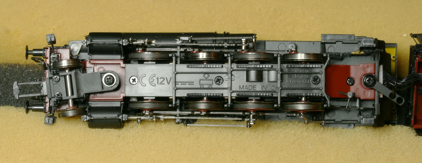

Paolo, non è così: come già nella 741.120, anche in questa 743.360 sono gommati sia il primo asse accoppiato che il terzo
sotto.jpg [ 297.66 KiB | Osservato 4885 volte ]
La forza di trazione mi sembra buona: in piano e in rettifilo spunta e traina ben di più che i 18 carri a 2 assi (di scorrevolezze da ottima a mediocre) che ho agganciato per prova e che sono il limite massimo del mio diorama.

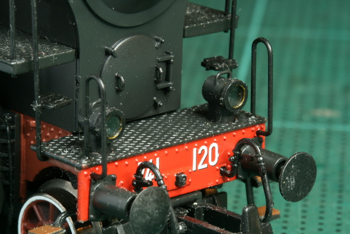

Ad esempio sula Gr.741 120 ( art. HR2323 ) del 2011.
Aldila' dell' orrenda colorazione dorata, a me paiono molto piu' grandi ( e brutti… ), comunque "diversi".
O mi sbaglio io e la colorazione dorata mi trae in inganno ?

Stefano, è vero, il primo tentativo di fanali elettrici HRR era veramente sgraziato e massiccio, limitato ai 3 modelli della 741.
Eccoli qua sul mio esemplare, dipinti pietosamente in nero.

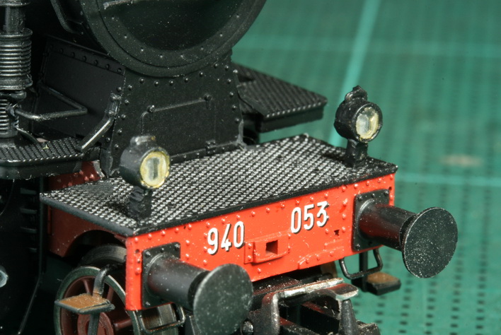

E qui sulla mia 940, dove ho accorciato i prismi/supporti (originariamente ad "antenna di lumaca") e dipinto in nero (non troppo bene :oops: ) i corpi dei fanali
pancone 940.jpg [ 142.87 KiB | Osservato 4550 volte ]
Quanto a sostituire sulla 741 i vecchi fari con il modello più recente, penso ci si possa arrangiare, eventalmente assottigliando i prismi luce, ma finchè i ricambi HRR non saranno disponibili l'idea rimane pura accademia, temo.

Pik ha scritto:
...sulla mia 940, dove ho accorciato i prismi/supporti (originariamente ad "antenna di lumaca"....
però cosi non puoi montare il vomere a scudo!
 Oggetto del messaggio: Re: HRR GR. 743 390 FANALI ELETTRICI
MessaggioInviato: sabato 26 dicembre 2020, 14:19
Messaggi: 1283
Località: TO
Marco, certamente non lo posso montare con i fari che spuntano.
Ma a me interessa infinitamente di più fare le manovre anche con la testata anteriore, ed infatti se noti nella fotarella qui sopra fa capolino il gancio (con becchetto di presgancio "homemade").
E' una scelta: manovre e traino a ritroso vs passerella a sola marcia avanti (e spartineve montato).

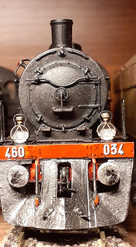

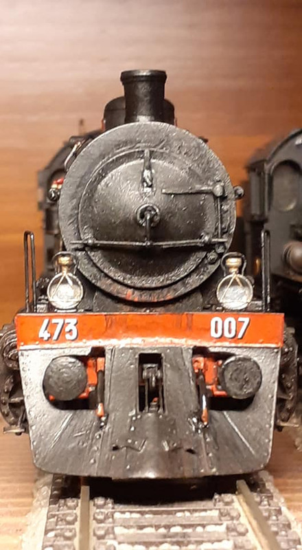

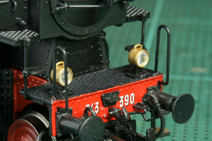

i miei fanali stampati in 3D in perfetta scala H0 installati sui capolavori del mitico Luigi!
MessaggioInviato: domenica 27 dicembre 2020, 13:30
Messaggi: 1283
Località: TO
Spettacolo, Best! :shock:
MessaggioInviato: domenica 27 dicembre 2020, 18:27
Messaggi: 1581
Località: venezia
forse il corrimano sul coperchio della camera a fumo è rovescio.....
