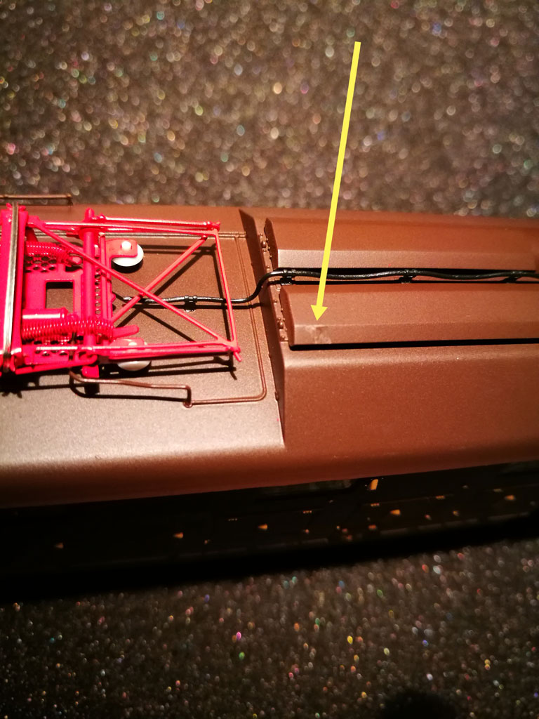

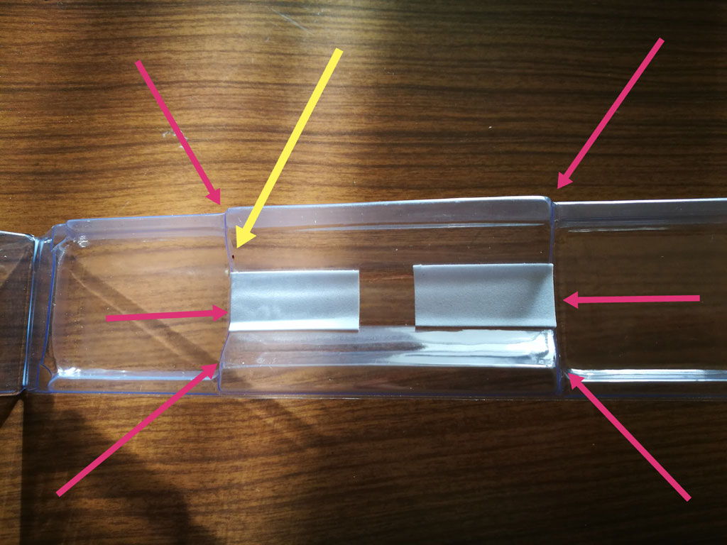

Premetto che da tempo non scrivo praticamente più su nessun forum perché non mi piace la tendenza a buttare tutto in caciara, ma visto che da più parti giustamente si è chiesto un esempio fotografico del problema di cui si parla, ecco il mio. Preciso che in maniera estremamente cordiale ho inviato queste stesse immagini al servizio clienti Hornby perché qui non ci sono complotti né tifoserie, né tantomeno l'intento di parlar male di questo o di quell'altro marchio, ma molto più semplicemente un problema da risolvere nel blister in plastica trasparente che tende a rovinare i modelli anziché proteggerli e, ovviamente, modelli difettati da sistemare.
Ecco l'origine del male: la parte centrale del blister che sta a contatto diretto con l'imperiale del modello; a provocare i danni è il bordo spigoloso indicato dalle frecce fucsia perchè non avendo dotato il modello di una banalissima velina in plastica morbida, quando è conservato dentro la sua scatola basta che si muova un attimo (tipico il caso di quelle botte secche che i pacchi subiscono durante il trasporto) ed ecco che l'imperiale ci sfrega contro e la frittata è fatta. Si noti la freccia gialla che indica un puntino di castano abraso via dal modello, peraltro questo colore è particolarmente delicato perché i segni risaltano di più.

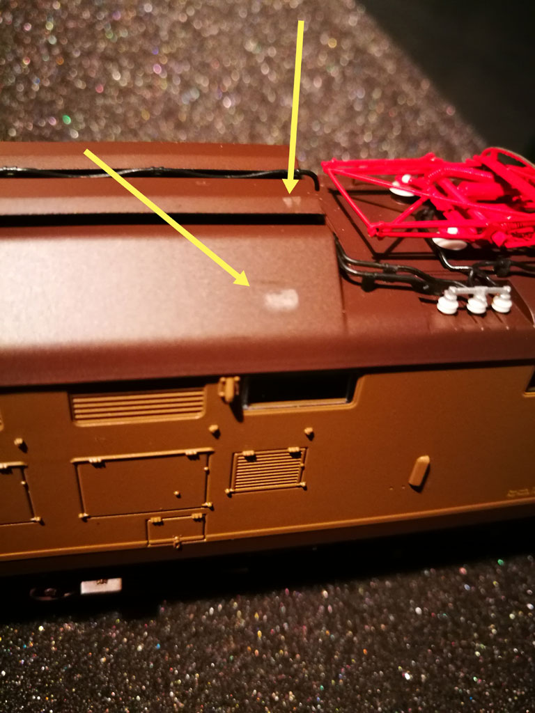

Ed ecco i nefasti effetti su un esemplare della 646 033 (HR2739), un altro ricevuto in precedenza ne presentava di analoghi e ho avuto notizia anche di numerosi altri casi in altri modelli nella stessa livrea. Ovviamente a seconda dei casi i danni sono più o meno evidenti e facilmente risolvibili, però se un modello usato subisce un forte deprezzamento in caso di difetti come questi, non vedo perché su uno nuovo si debba passarci sopra come se nulla fosse. Ovviamente si dirà che si può sempre rispedire indietro, che sono grane del negoziante ecc., ma vista la natura del problema significherebbe solo perdere tempo a fare pacchi e spedizioni per poi magari vedersi recapitare un altro modello rovinato.

Anche io ho avuto lo stesso problema: uno degli sfogatoi completamente graffiato, il ricasco dell'imperiale abraso per strofinio con lo shell di plastica.
Per me il probelma dei graffi sullo sfogatoio nel mio modello non e' dovuto al trasporto, ma, e' mia opinione, e' partita cosi dalla fabbrica. Non c'e' nessuna possibilita' che si facciano dei graffi cosi' ampi con la loco che non puo' muoversi dentro la scatola. No way.
Discorso diverso invece il problema sul ricasco: fondamentalmente la loco posizionata dentro lo shell di plastica, e' piu vicino al bordo da un lato che dall'altro (e quindi strofinare). L'effetto contenimento datto dal foam centrale nero e dalla plastica frontale possono diminuire o peggiorare il problema. La mancanza di una pellicola protettiva e' ampiamente criticabile... se ci fosse stata probabilmente avrebbe mitigato il problema.
La scatola in cartone morbida, e' soggetta ad ulteriore schiacciamento se impilata con la conseguenza di un maggiore rischio di avvicinamento dello shell protettico al body della loco.
Ho avuto la loco "sostituitva" e questa e' nettamente meglio della prima. Ma ha altri problemi. Ho scritto ad Hornby Italia e sto aspettando la loro risposta per risolvere i problemi riscontrati su quest'ultima ed un paio di altri modelli. Mi aspetto che mi rispondano...

Giusto per consividere, ho appena ricevuto la E646 049 e seppur dissimulato per via del colore argento, presenta lo stesso problema sullo sfogatoio.
Credo che la genesi (e quindi la soluzione) del problema sia piuttosto banale: ho notato che la protezione adesiva bianca incollata sul blister ed a contatto con gli sfogatoi, non ha sempre la stessa dimensione... dove si e' verificato il problema era leggermente piu' stretta.
Un minimo di attenzione in piu'...

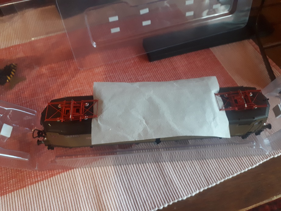

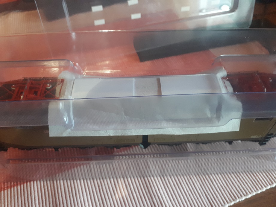

Buongiorno a tutti,
la E636 018 e la E645 002 in mio possesso non presentavano il problema in modo cosi` evidente.
Per chi desidera spedire o comunque tenere il modello nella scatola suggerisco di "metterci una pezza": un ritaglio di carta-modelli da tenere in posizione infilandolo leggermente sotto i pantografi richiudendo poi il contenitore trasparente.
Max
