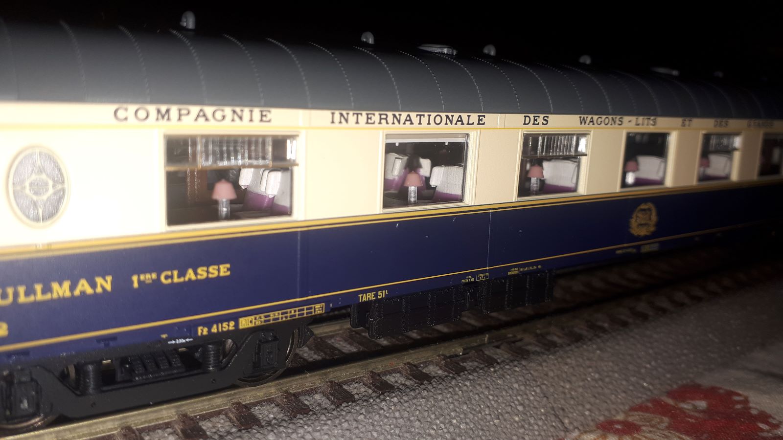

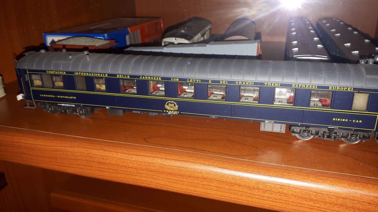

Ecco un interno LS ed un interno RR: sono 2 carrozze diverse, ma mi interessa farvi notare anche la buona qualità delle vecchissime RR ...
rr interno new.jpeg [ 211.88 KiB | Osservato 2208 volte ]
ls interno new.jpeg [ 149.25 KiB | Osservato 2208 volte ]

Certo che non hai preso un esempio felicissimo!
Quella RR è una ristorante che "paga" dei carrelli MD con stampi che risalgono agli anni '60!
Inoltre gli interni sono sbagliati: erano quelli della carrozza ambientata negli anni '30, con tavoli da 4 e 2 posti, poi sostituiti tutti con tavoli da 4 posti.
Infine quelli che sembrano dei portacenere sui tavolini, sono i tappi con cui sono state chiuse le sedi delle abat jour che erano presenti nelle altre versioni di questa stessa carrozza ambientate in epoca II.
Vedi, l'importante è che tu sei contento, ma per chi come me è attento a questi dettagli, le carrozze RR che, lo ripeto, hanno costituito una pietra miliare del modellismo (e del collezionismo!), sono ormai abbondantemente superate.
Io ne ho tantissime, non le vendo perché mi piacciono, ma non nego l'evidenza
Buona domenica
Pier
