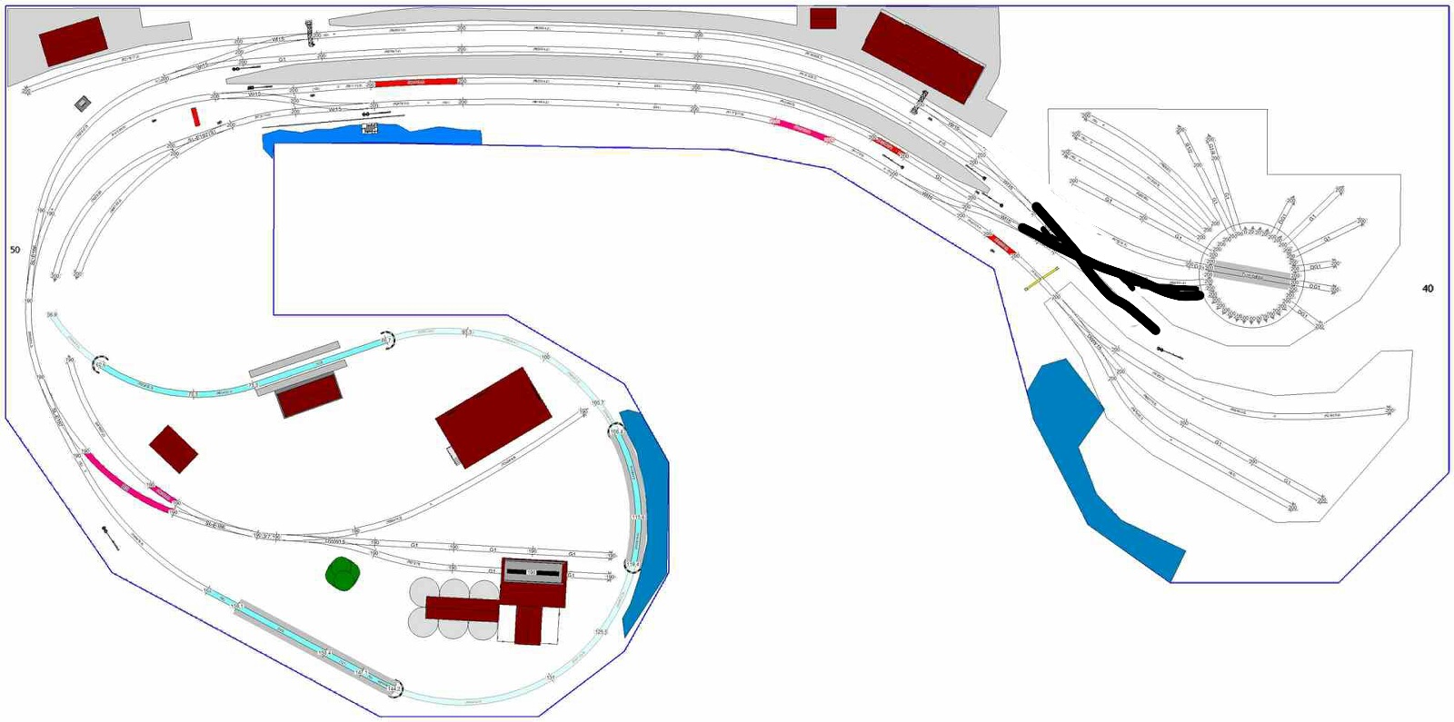

Mettere il pezzo dritto tra i due scambi non risolve molto la questione.
Un estremità del carro, poi dipende dalla sua lunghezza, sarà sempre in curva.
Quindi il tratto dritto dovrà essere il più lungo possibile.......cerca di anticipare magari il primo scambio e mettere in mezzo almeno un tratto da 25...30 cm.
Buon lavoro
Brenner
 Oggetto del messaggio: Re: Sganciavagoni in stazione - consigli sulla posizione.
MessaggioInviato: venerdì 15 gennaio 2021, 12:46
Messaggi: 2829
Poi farei un altra modifica........cambierei l ultimo scambio di destra della stazione con uno inglese e collegherà la sua deviata con la rotonda.
Così riesci a servire tutti i binari della stazione e a recuperare il primo binario per le sosta di un convoglio

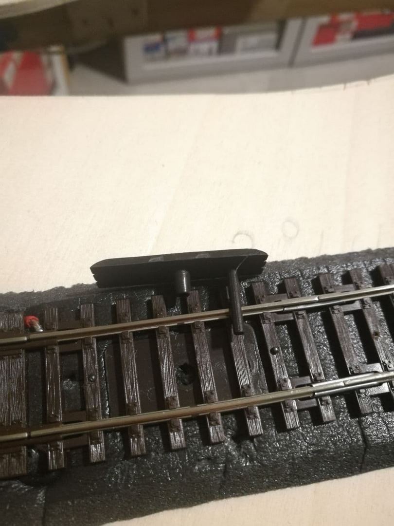

Qualcosa non torna: la dima dello sganciavagoni non rispetta le distanze delle traversine e il foro più piccolo è coperto.
Forse sto sbagliando io qualcosa, ma immaginavo che il foro più piccolo servisse come guida per evitare che lo sganciavagoni potesse girarsi durante l'utilizzo.
