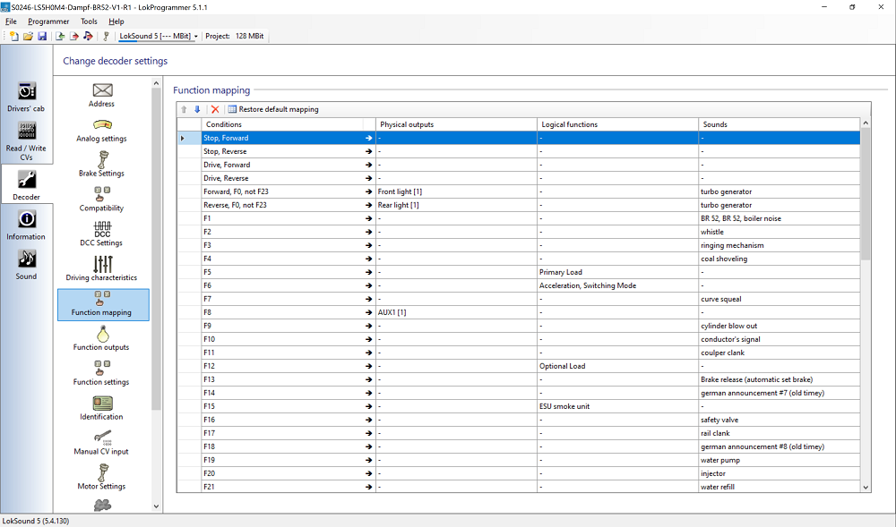

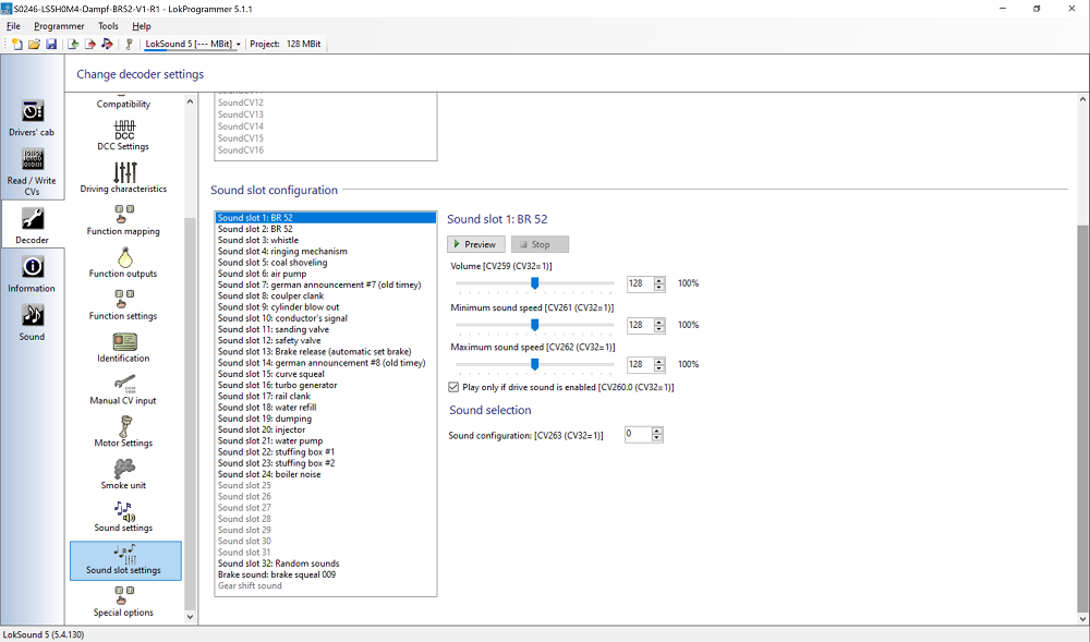

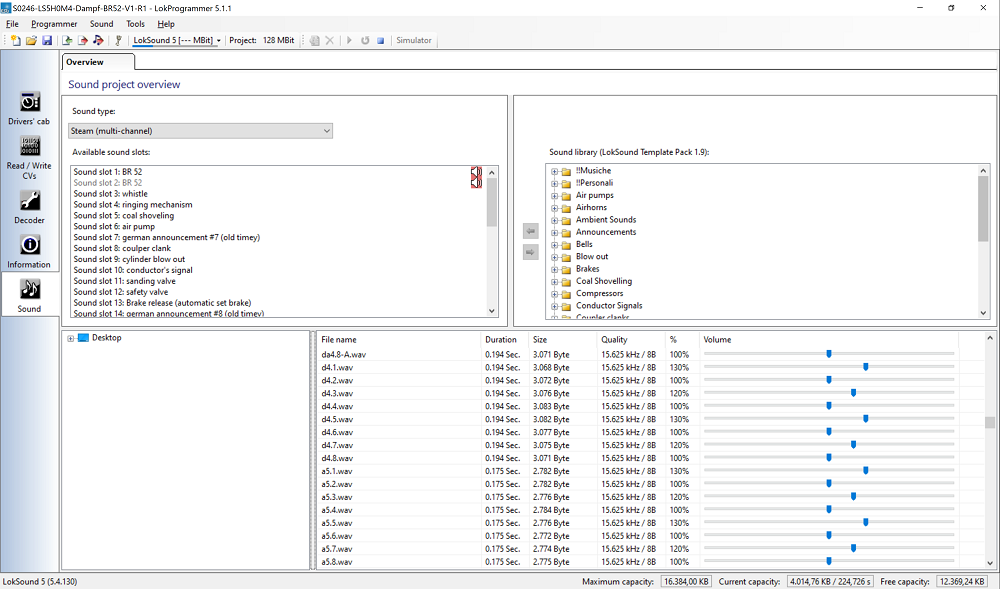

Queste sono tre schermate del progetto V5 per la BR52 (in alto trovi il n. progetto, controlla che sia uguale al tuo)
Commento file: mappa delle funzioni e dei suoni associati
2021-02-19.png [ 144.15 KiB | Osservato 3915 volte ]
Commento file: parte finale del settaggio dei suoni
2021-02-19 (1).png [ 175.8 KiB | Osservato 3915 volte ]
Commento file: sommario del progetto sonoro
2021-02-19 (2).png [ 207.03 KiB | Osservato 3915 volte ]
Se le tue non sono simili a queste .... il problema è nel progetto

Potresti mettere una "istantanea" del tuo progetto sonoro subito prima del caricamento?
