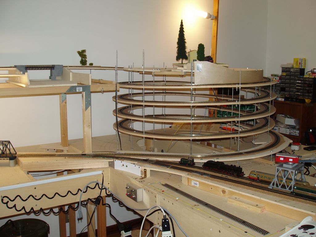

Settori da 180°, spessore 10mm. + 2 mm sughero, barre filettare da 5, piastrine già forate dal brico.
No, mai completato e smontato per trasloco...
Insomma una roba così:
Complimenti...
le piastrine già forate sono per accoppiare i settori fra di loro? Cioè sono sotto e fissate con bulloncini di sopra con fori passanti, immagino.
E se vedo bene dalle immagini le piastrine sono in corrispondenza delle barre filettate in modo da risparmiare un buco...

270** ha scritto:
Complimenti...
Esatto!
In realtà sono spezzoni di barra filettata, con dado e rondella sopra e sotto, lato esterno ed interno.

Le barre filettate sono decisamente più pratiche, meno ingombranti e soprattutto REGOLABILI !
Come sfruttare al meglio un foglio di multistrato per fare gli elicoidi è invece un problema.
Personalmente avevo fatto una dima di 1/8 di cerchio usandola per tracciare sul foglio di multistrato in modo da avere il minor scarto possibile e poi segati con l'alternativo... avevo così fatto i due elicoidi per un totale di SOLO 22 piani... :mrgreen:
